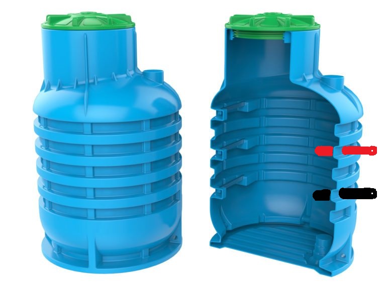

Как загерметизировать проход труб в такой полипропиленовый колодец?
Трубы полиэтиленовые. Черная около 75мм, красная - 50мм.
Между ребер колодца менее 10см, то есть вокруг 75-й трубы ровного места считай нет. Стенка колодца менее сантиметра.
Узел нестабильный: подвижки грунта, шевеления труб. На ум приходит приделать абы как некую опалубочку, и залить гудроном (прочим герметиком).

Это потом закопаешь?
Я бы, если есть возможность подобраться к трубам изнутри, на трубахсделал обмотку на герметике, им-же жирненько обмазал стенку колодца вытянул трубы до упора и снаружи так-же обмотал трубы шнуром с герметиком.
Единственно, трубы тогда лучше заводить не во внутреннюю грань, а в наружнюю.
Вот очень хороший герметик, - зверская вещь! - но, к сожалению, я не знаю как он клеится к полипропилену, почитай, там инструкцию, есть по сноске подробная.
https://baucenter.ru/germetiki/296648/
В бочку вставить металлические муфты с резьбой, к ним уже трубы.
+1
Фланцы со сгонами соответствующих калибров механически крепить к бочке, а к ним полиэтиленовые трубы на хомуты или как там их правильно к металлической фурнитуре крепят.

Сообщений: 35058
Последний вариант обдумывал. Предплследний обдумаю)

Сообщений: 23415
Смысл - зажать имплант с обмоткой гайками.

Сообщений: 35058
Да понятно
Трубы наружу не вынуть уже
Закопано все. Откопали для ремонта приямок

Сообщений: 23415
Тогда герметично не будет никак. Но там совсем герметично может и не надо.

Сообщений: 35058
Какая то городьба в голову лезет с полуфланцами
Там грунтовая вода затекает

Цитата(Leksey @ 27.5.2018, 12:59) *
городьба с полуфланцами
Почему бы и нет. Внутри цельный фланец, снаружи фланец с патрубком, пиленный пополам. И трубу зажмет, и к стенке бочки притянется.
