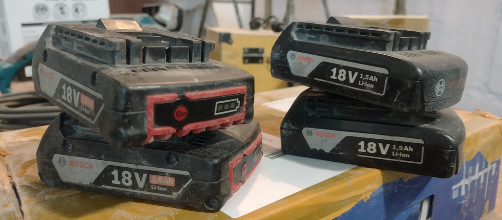

Несколько человек, я вижу, с аккумуляторами ковыряться умеют. А это не интересно в коммерческом плане? Ну вот у меня четыре боша стареньких уже толком не работают. Оживить бы.
сообщение 2.11.2025, 9:28
Сообщение #3515
Сообщений: 14302
Открутить болтики снизу, оторвать боковые наклейки (они держат половинки корпуса)
Вытряхнуть аккумуляторы, припаянные к контроллеру.
Оторвать маленькими бокорезами или плоскогубцами токопроводящие ленты от аккумуляторов. Новые аккумуляторы всунуть на место старых, припаять.
Можно по уму: отпаять ленты от контроллера, взять аккумуляторы сразу с лентами, или приварить ленты. Получится заморочно, криво и уродливо (если делаешь это не в десятый раз)
Собрать всё взад.
Нет.

1) Где взять хорошие компоненты?
2) Как узнать, что я их перегрел паяльником?
3) (альтернативный вопрос(при невозможности ответить на 2)) Как узнать, что я их Не перегрел паяльником?
4) Пустое поле
сообщение 2.11.2025, 14:28
Сообщение #3517
Сообщений: 14302
Слово "хорошие", каждый понимает по своему.
Что для меня очень вполне, другому отстой.
Отставить пессимизьм! Если ты знаешь, что их не надо перегревать, то не перегреешь. Чуть выше в этой же темке я уже описывал свою методику
