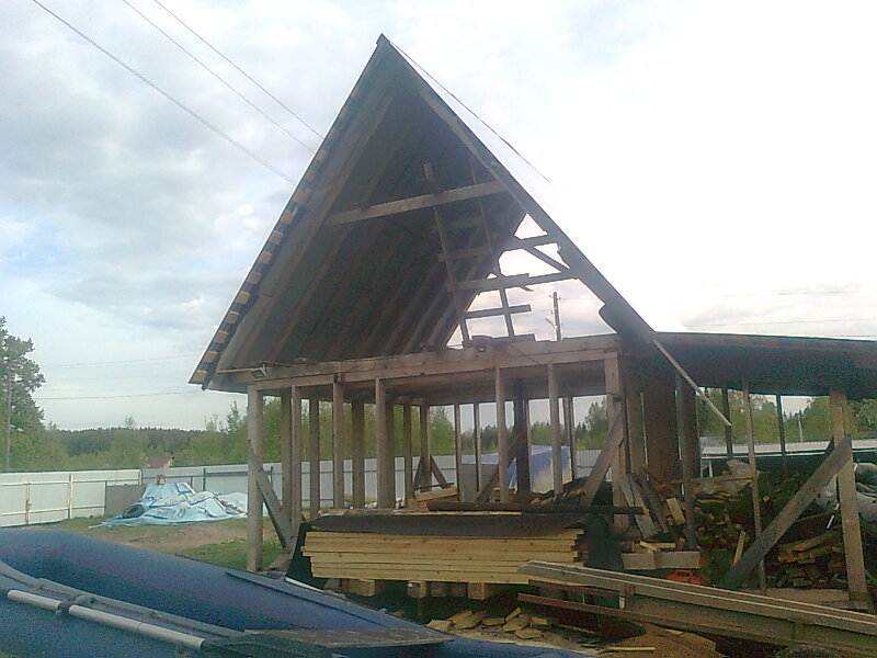

..ну я так называемый смотритель, только на сдельщине а не окладе. По сути крепостной. И строю каркасники...
Хоздвор и будущий дом

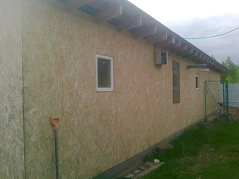

сообщение 28.5.2018, 9:02
Сообщение #404
Сообщений: 9693
О, фотка вторая... Кстати никакой плесени в каркасниках нет если делаешь по уму..
