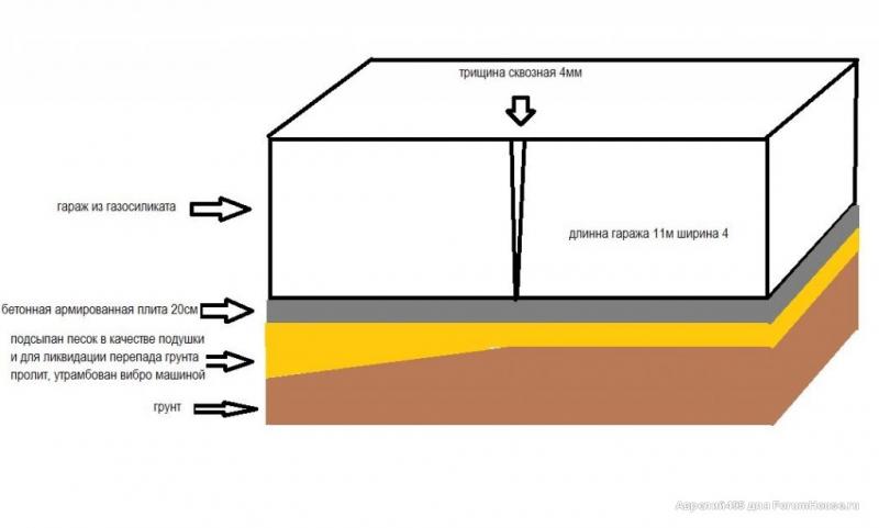

Я уже писал...
Цитата(цитата @ 30.7.2018, 16:27) *
Нанял хорошего прораба, отзывы о нем только положительные. Строит дома.
И он мне сделал гараж.
Выбрали грунт плодородный до песка. Насыпали привозного песка, утрамбовали вибро трамбовкой. Пролили хорошо. Насыпали щебня. трамбонули еще. Залили плиту 20 см с 2мя рядами арматуры.
Поставили гараж из газосиликата. Делалось все в 16ом году.
Оштукатурили, осенью уже собрался красить, увидел трещину. Подумали что в штукатурке, и зашпаклевав покрасили. Зимой из трещины выдавило штукатурку. т. е. щель сомкнулась...
А весной ЭТОЙ раскрылась во всей красе. и сейчас у меня сквозная щель на улицу.
Плита цела. цель клинообразная. те с вырху порядка 4мм, снизу сходится на нет.
Вопрос знатокам. Что делать. заштукатуривать я так понимаю смысла нет. Ибо зимой опять сомкнутся края, штукатурку просто выдавит и все... А весной опять щель...
Дополню. на рисунке пирог. Грунт засыпан везде покрывая плиту. т. е. в том месте где была низина, как бы деться песку никуда. т. е. гараж разумеется стоит не на возвышении...

mv, а у тебя сверху под крышей нет какой-нибудь сплошной стальной балки? Которая от температурного расширения всё и рвала бы?
Ну, или сама крыша может монолит - точно так же рвать должно.
mv
сообщение 30.7.2018, 16:48
Сообщение #454
Не джебеловод
Сообщений: 8161
Регистрация: 28.8.2012
Мотоцикл: Коплю на джебел!
Репутация:   198
Нет. Крыша деревянная.
Арм пояса нет. Балок и тп тоже.
сообщение 30.7.2018, 17:06
Сообщение #455
Сообщений: 23415
Еще нижнюю плиту может от нагрева выгибать. Распилить нафиг ее на три части.
При увеличении температуры на 30 градусов, монолит 11 метров удлинится на 4 мм. Не факт, что он это сможет сделать равномерно, но факт, что он это как-то да сделает - выпучится, скрутится и т.п.
Понятно, что никаких компенсационных зазоров у тебя нигде нет.

Ребят. Вы не прочли.
К низу щели нет. Наверху 1 см уже.
Т.е. тупо проваливается грунт. В бездну.
А зимой пучение компенсирует просадку.
Там как раз под левым крылом колодец был. Его засыпали перед работами. Но видно не смотря на трамбовку земля просела.
Ездячий, верно.
Но утеплить не выйдет. Гараж впритык к стене с забором.
Была мысль поддомкратить гараж.
И залить под него бетонную тумбу

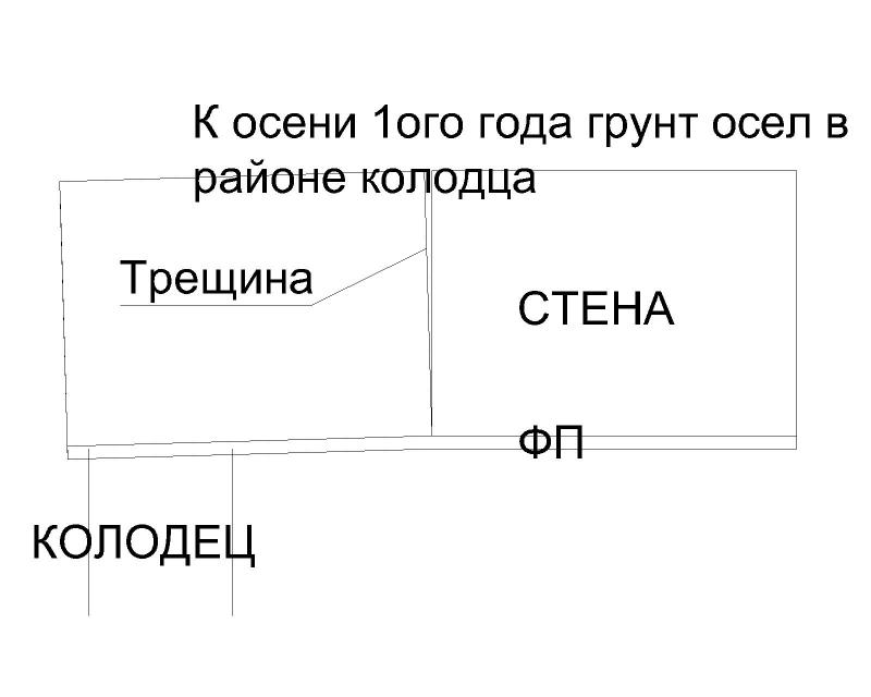

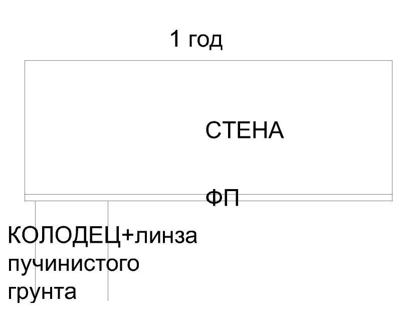

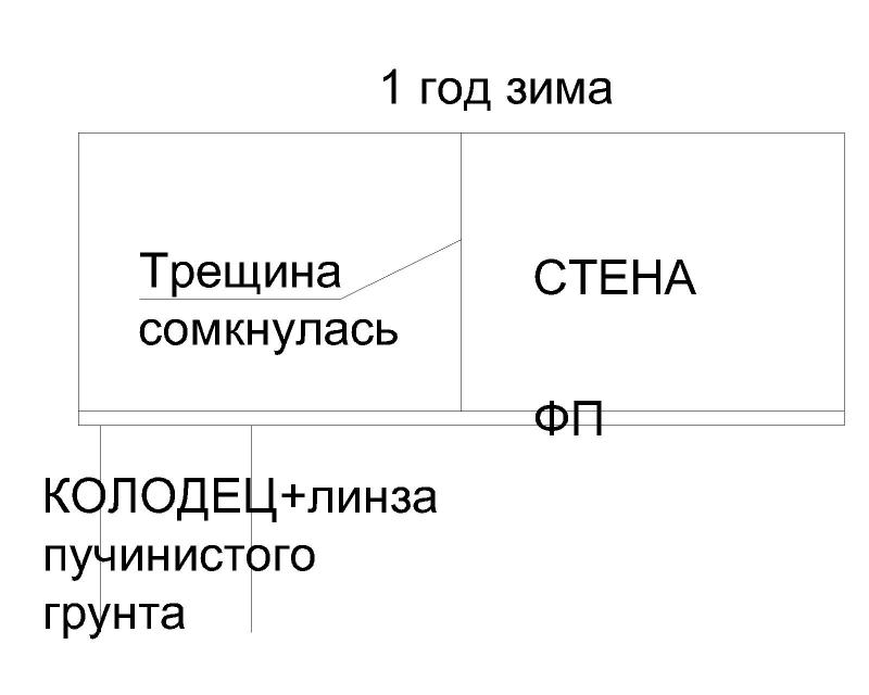

картинку посмотреть-посмотрел, а в текст не вчитался, что смыкается зимой, да был неправ) а на картинке где был колодец? Да получается, что пучит где-то не под а на удалении от этой трещины.
грунт в районе колодца консолидируется, в первый год это особенно заметно, с каждым годом величина осадки будет уменьшаться
Цитата(mv @ 30.7.2018, 15:31) *
Мне кажется наоборот.
Смыкается когда пучит край где был колодец
пучинить может и справа, тоже будет смыкать. Если делать тумбу, тогда можно обнулить как бы деформации грунта за прошедшее время, допустим, грунт уже более-менее устаканился и трещина по весне уже не будет так раскрываться, но пучинистость никуда не делась, она уже будет сжимать кладку, если величина пучинистости будет большая, то она может как бы выдавливать кладку ближе к верху, тогда требуется вертикальный компенсационный шов. Хотя, скорее всего просто приподымет конструкцию и все. Ты писал, что никаких балок нет, но все же, если вверху кладки лежит брус, на который опираются, например, стропила, то для спокойствия можно связать его с кладкой, чтоб она точно не уходила из плоскости

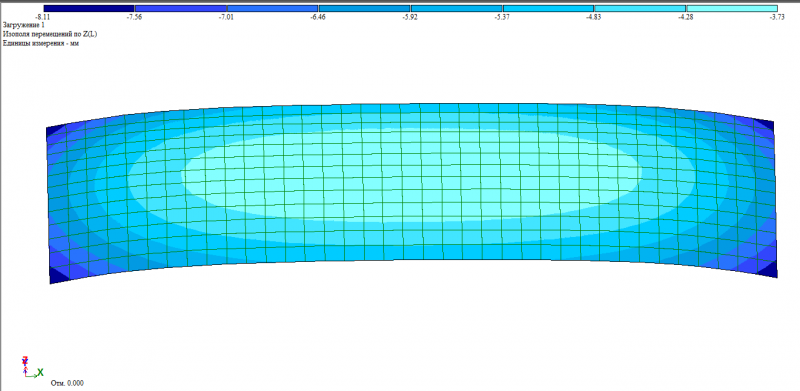

Толщина плиты 200 мм при длине 11 метров?
На мой дилетантский взгляд - однозначно не впишется в допустимые пределы деформации на изгиб.
У меня длина 8, потребная высота по расчетам получилась 350 мм.
Домкратить и заливать - не вариант. Создашь источник дополнительного воздействия на фундамент. Потрескается ещё в других местах.
Простое решение - пару раз в год трещину запенивать.
Сложное решение - снести и построить заново, предварительно обратившись к проектировщику smile.gif
при условии залегания в основании идеальных песков под плитой, то навскидку по деформациям плита проходит, если укрупнённо приложить по периметру вес блоков 0.6т/м и снег собрать и тоже приложить по периметру примерно. Другой вопрос, что в реале такое основание невозможно организовать+здесь пучит грунт, тем более защитный слои арматуры в ФП должны быть побольше. Согласен, что 200м-маловато будет, тем более на жесткость высота сказывается в кубической зависимости, а прочность в квадратичной. Плита 300 мм уже почти в 4 раза была бы жестче.

Цитата(DaniilStrekalev @ 31.7.2018, 0:45) *
Но надо знать, какая толщина кладки, высота кладки, что за газобетон (какой марки), какой раствор, или клей, идёт ли что-то по верху кладки (есть ли какой-нибудь брус, к которому, например, можно будет закрепить фахверк), какая конструкция крыши (на листке бумаги от руки сечение поперёк длинной части). Вместе здесь или в личке можно будет прикинуть поверочный расчёт, а там уже думать над вариантами.
Гараж сделан из газосиликатных блоков БОНОЛИТ. толщина 250мм
кладка на спец смесь. не знаю какая.
Снаружи отделка облиц кирпичом. Клали на смесь.
По верху кладки ничего нет. Просто балки поперек (возможно привинченные), и крыша конвертом как на фото. Собственно гараж 1 в 1 как на фото (по нему и делалось), только черепица мягкая, и не оштукатурен, а обложен.
Трещина ТОЛЬКО по задней стене. Сквозная. т.е. и через блоки, и через кирпич. Клиновидая. до низа не доходит около 20 см. а с верху уже 8мм.
Зимой ПОЛНОСТЬЮ смыкается.
Никакого бруса сверху нет.
гараж холодный. точнее как... зимой там -1 -2. в то время как на улице -20. тепло держит оч хорошо. а образуется оно от горячей машины, после заезда в гараж.
Плита не утеплена. Дренажа нет. Но как уже писал, перепад итак 70см с улицей. т.е. стоит как бы на возвышении.
И разумеется сток с крыши есть. Отводится на улицу.
