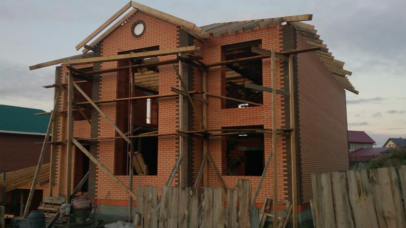

Делал из 38 го керамического блока, потом 50мм экструдированный утеплитель и облицовочный кирпич. Получились очень тёплые стены. При креплении чего-либо к стене, её надо сверлить без удара, что бы не крошился блок, тогда проблем нет.
На последних фото не видно армирующего пояся над блоками.

Мой взгляд определил следующие недочёты в конструкции:
1. По технологии поротерма, над каждым этажом или тем местом на которое происходит опирание несущих конструкций, а так же над последним рядом блоков необходимо делать армирующий пояс - либо из рабочего кирпича с армированием сеткой, либо бетонной заливкой так же с армированием.
Такого пояса не наблюдается ни над первым этажом, ни над вторым, а опирание несущих конструкций - металлических балок происходит непосредственно на блок. Как опираются плиты не вижу. Такое опирание на блок не допустимо.
2. Цоколь выполнен из монолитного бетона. Такой цоколь будет промерзать.
3. Облицовочный кирпич опирается на керамический блок. Впрочем это не так страшно, но я бы цоколь поднял рабочим кирпичом и положил бы облицовочный кирпич на него, рабочий, всё таки, держит бОльшую нагрузку.

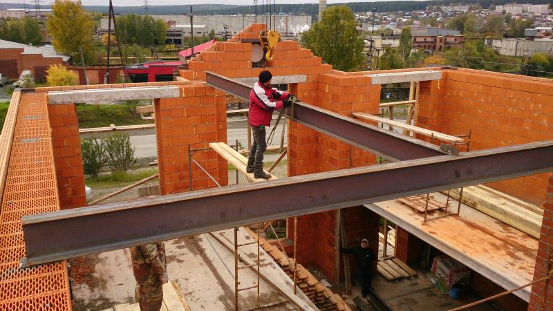

Цитата(Leksey @ 15.9.2015, 12:40) *
Кто побогаче строят и 0,8 из кирпичика. Аки в старых церквах стены. Но вот поротерм в 51см оштукатуренный - само то. Я два года назад возводил дом из 44-го с облицовкой кирпичем. Это тоже прокатывает по нормам.
У меня вопрос по первому фото, а что, такое опирание металлических балок на кирпич считается нормальным?

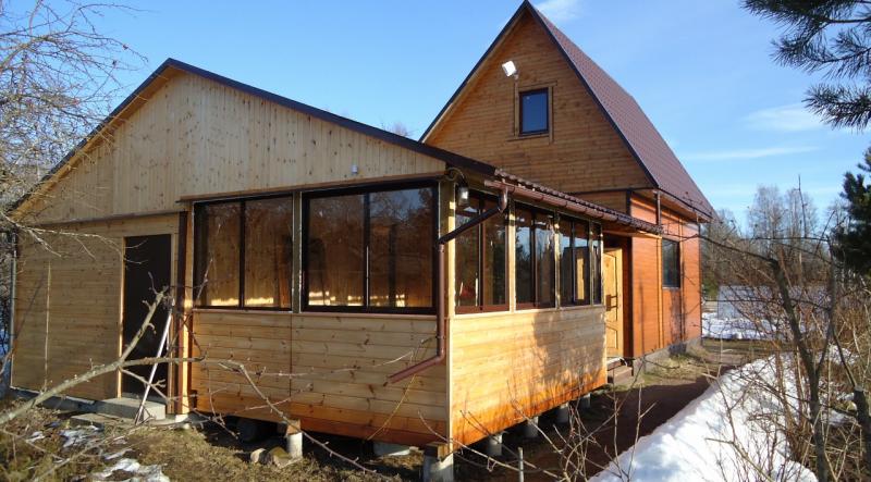

Задача: домик на даче. Использование летом - все лето для жилья, зимой - иногда по выходным и на новогодних каникулах. Домик - сруб, 6х8, высота сруба - 3,0. Отопление - печка.
Вопрос: какой делать фундамент? Грунт - песчаный, практически один песок. Грунтовые воды - точно не знаю, но:
а) участок на пригорке;
б) на участке свой колодец, уровень воды - 6...7 метров.
Если по периметру дома вырыть канаву глубиной 1 м (глубина промерзания у нас 70 см вроде), и поставить фундаментные блоки, не сплошняком, а оставив между ними некоторое расстояние? А то в интернетах пугают необходимостью заливки монолитного фундамента на основании проекта, а у соседей сруба стоят у кого на чем (начиная с кирпичных тумб, заканчивая дубовыми пнями) - и стоят так десятилетиями. Как бы и на пни ставить рука не поднимается, но и бюджет постройки не хотелось бы раздувать до беспредела - дача есть дача.
Знакомых строителей нет, посоветоваться в реале не с кем, спрашиваю здесь ))

Дом ведь и сгореть рано или поздно может. А капитальный фундамент позволит заново отстроиться. Приоритеты сам расставляй.

Конкретизирую вопрос: можно ли так сделать, т.е. поставить тумбы из блоков, вкопав их глубже глубины промерзания, и сверху поставить сруб. Соответственно, между собой тумбы связаны не будут - это допустимо?
А рассматривать вариант, что дом сгорит - давайте тогда уж рассмотрим вариант, что завтра начнется ядерная война, и строиться вообще не стоит.

Не проходил такой технологии, когда учился. Завязывайте теоретизировать со своими поясами, делайте себе их хоть на каждом ряду. И под каждую балочку можете хоть отдельный бык прямо от мантии земной монолитить.
Будет промерзать глубже, чем цоколь из минваты наверное. Все будет хорошо с этим цоколем.
На фотках не видно, но на другой стороне из этого "керамического блока" свешано наружу пол-блока, чтоб расширить помещения, и на эту консоль уже опирается стена. Эксцентриситет больше, чем пол-стены. И никто не запаниковал )
Под сруб вообще не принципиальна нижняя цокольная обвязка, если кладка потом не планируется. С глубиной промерзания тоже заморачиваться не стоит. Черноземный слой из под дома убрать стоит. И если подпола не планируется, то есть смысл подумать о теплом поле. Т.е черновой- утеплитель- чистовой.
В принципе да, допустимо. Может гулять будет, но для летнего домика фигня.
Другое дело что домик сруб и завтра захочется зимний на постоянку, да с отделкой ну и тд. А фундамент фиговый и усилить его будет уже ой как не просто.
Для себя делал бы минимум мощные углы, ещё лучше лента или плита. Ну а дальше как пойдёт, может дети твои потом на этом фундаменте хоромы отстроят себе.
Нормальным считается такое опирание, при котором нагрузка не превышает предела прочности. Чтоб все возможные риски локальных разрушений покрыть, лучше конечно положить пластинку широконькую помощнее, да так положить, чтоб она на край не давила, да можно намазать раствора для распределения. Там лежит на фотке маломальская пластинка (для отвода глаз ессно, ибо не сильно расширила-то, ну какая валялась короче), плохо видно просто. Если страшно, то можно делать распределительные подушки и пояса опять же до самой мантии. Тут уж кому как спокойнее.
У меня полно опыта с трещинами по фундаментам и стенам. Во всех случаях это морозное пучение промокшей глины, когда под домом река течет. В каком-то случае и это не страшно, например один дом со стеной в 640мм из кирпича подняло так, что трещину вижу только я (знаю, где смотреть), и за лето она закрывается. Так продолжается уже второй год, но в следующем году этого уже не будет, потому что наконец-то закрыли весь контур, сделали глубокий дренаж и утеплили отмостки и цоколь. Другой дом из твинблока третью зиму будет стоять промороженный и без отмосток, трещины со всех сторон, и снова разойдутся. И так будет, пока хозяин не накопит денег на продолжение работ, в т.ч. на благоустройство. Сложно будет стабилизировать эти стены, чтоб штукатурка не трещала. Наверное придется расшивать как-то искусственно.
Пояс не поможет в таком случае. Там весь дом в горизонтальной плоскости сдвигает с фундаментов, когда его на одном углу поднимает на несколько сантиметров. Когда у вас по участку течет река с окрестных гор - надо немного больше денег сразу запасать, и не бросать все в самый тонкий момент.
Дом на фото стоит на голимой скалище, на горе. Такие дома вообще без фундаментов строить можно. Так, выравнивающая подбетоночка из тощего бетона, и погнали. Тем более без поясов. Ну ессно если при этом архитектура не наркоманская: без сводов и прочих косых фантазий, чтоб стены не разъезжались. Лучше "все на сжатие" в общем )) такая у нас поговорка )
А хозяева тоже где-то прочитали, что фундамент должен быть большим )) У них там на всякий случай кубов сто монолитного железобетона между уральским хребтом и кирпичной кладкой )))))
Проходить не надо, технология указана производителем блоков, а соблюдать указания производителя учат даже в ПТУ. Из именно такого блока поднял себе дом, так что моя теория подкреплена практикой.
Бетонный цоколь промёрзнет обязательно и покрываться инеем в подполье, это гарантировано. От этого полы будут холодные и как не топи дом, ноги будут мёрзнуть, а если тёплые полы устроишь, то будут они потреблять много газа/электричества. Это пройденный этап. Если такой цоколь не утеплить снаружи 50 мм пенополистирола, считаю такую работу браком.
Керамический блок не рассчитан на частичное опирание, опять же читай технологию поротерма.
