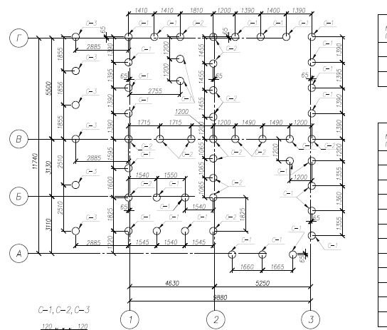

Ребят. читаю Вас. расскажу как начинал строить дом.
Сделал геологию грунта.
И отдал геологию архитектору.
И та в фундамент включила штук 100 свай. В итоге только фундамет выходил с работой под 5 млн.
Пришел прораб.
И сказал. Фигня полная. Тут песок. Зачем такие сложности (прораб кстати один из самых дорогих и толковых, к слову сказать работают от зари до заката, не бухают, делают все быстро и на площадке порядок), короче убедил сделать фундамент 160см глубиной 50 шириной. с пяткой в низу. сказал этого БОЛЕЕ чем достаточно.
Вот теперь перечитал вас, и думаю, какой же я му...к что на сваях сэкономил. Ибо явно же что не просто так все эти рассчеты делаются.
И высотки стоят десятилетиями. А легкие гаражи и тп - лопаются....
Теперь со своей мнительностью замучаюсь думать о том, что "а вдруг"... и тд...

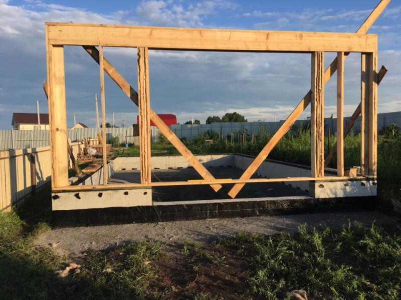

А я три дня назад первую стенку поставил. А сегодня уже стены закончил.
В принципе быстро получается, даже с учетом что все один
Пока на данном этапе сумма 85000 получилась за все, 30 досок еще осталось 40*150, на стропилку пойдут. Размеры гаража 9,79 на 5,83
Больше всего голову грел, какую высоту ворот делать. Мало -ли. Сделал 2700, ширину 3000. Может ,не дай бог, Газель придется купить))

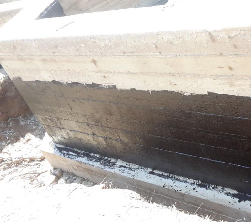

Прошу прощения, кое-что не разглядел на фото фундамента, фундамент норм выполнен на первый взгляд, есть некоторые но, но думаю они не скажутся на эксплуатации . 1600х500 жесткая штука, может прораб и прав

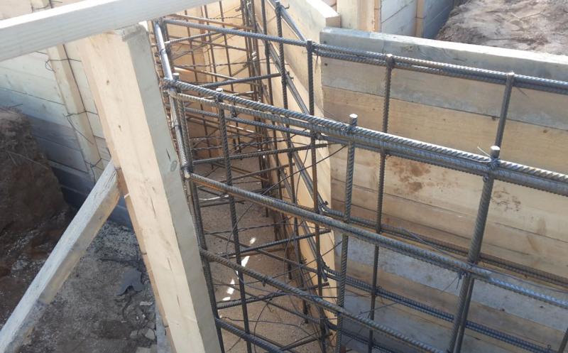

Цитата(Leksey @ 1.8.2018, 9:42) *
На видео какие-то частные разлекушки, нечего комментировать.
По существу монолитных стен могу сказать, что армирование у парня избыточно.
мне, кстати, так не показалось. Местами у него d8 горизонт и вертикал с шагом 500 (что не допустимо), а это 0.13 процент армирования, что прям вообще на пределе для железобетона стен. .

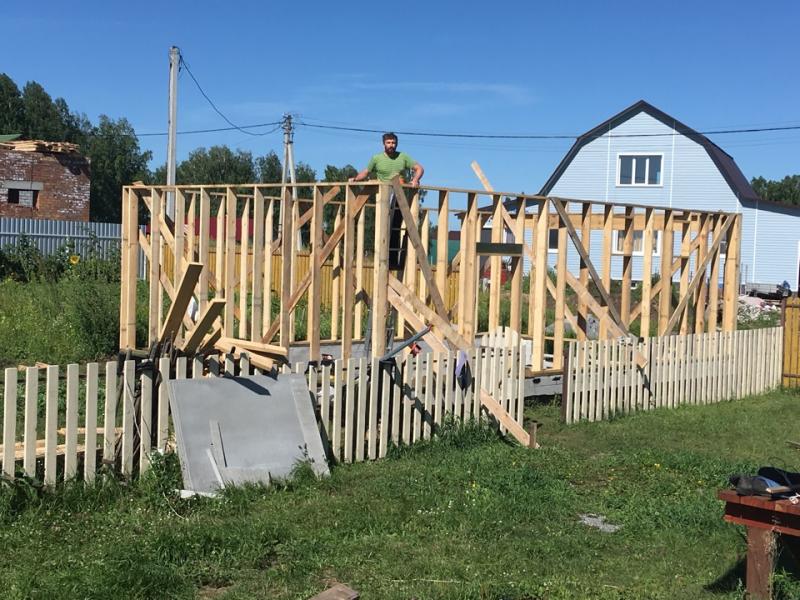

Я за весну в одно лицо вот такую халабуду поставил (второй этаж)

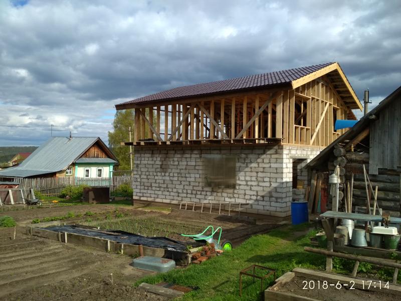

А я завтра за материалами на потолок собираюсь. Вагонка там, утеплитель. Есть соблазн все в Жигу упихать попытаться, но, наверное, все-таки прицеп брать придется ).
