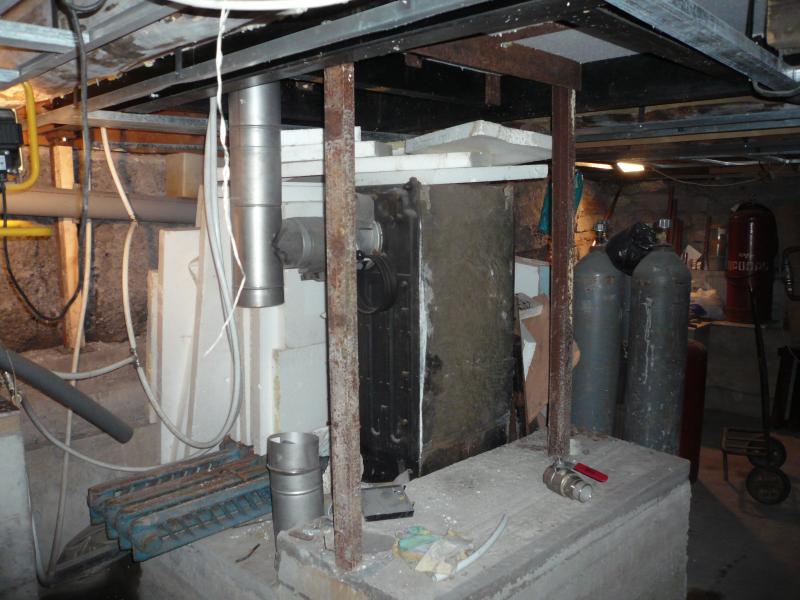

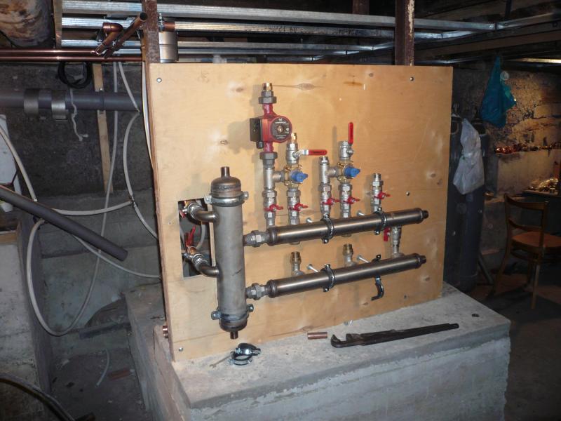

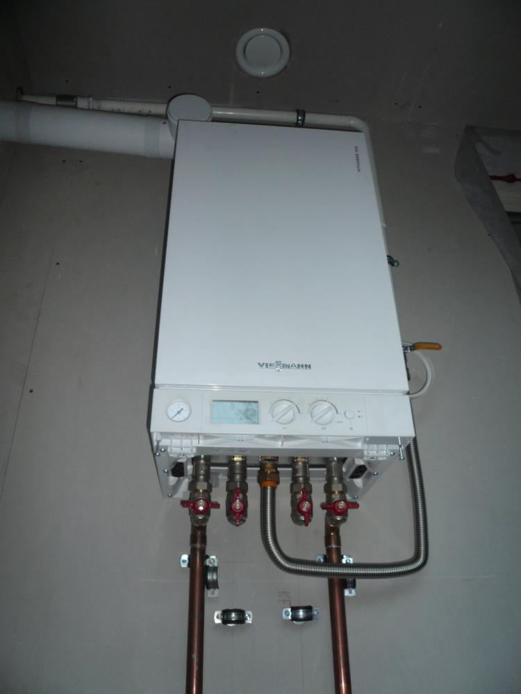

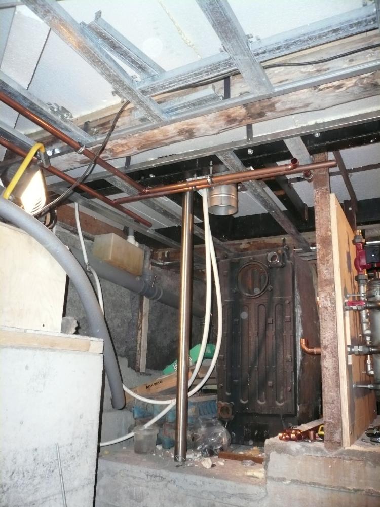

Вот например котельная комбинированная,очень нравится этот ролик и размер её со всеми котлами всего метр с небольшим ,А если представить всего один газовый котёл ,без аккумулятора тепловой энергии ,то котёл может поместиться в прихожке ,как у многих и стоит ,всёравно у меня основное отопление кирпичная печь на дровах ,а газ как резерв при необходимости свалить на время.
Я себе сделал нечто похожее (уже писал об этом гдето в самом начале)
Дом 8х10 два этажа.
газовый котел висит на стене закрытого крыльца (прихожая) 5 м2
в подвале стоит КЧМ5
и гидрострелка с насоными группами
Первый этаж сделан под естественную циркуляцию (аварийный режим) от КЧМ , при этом на втором будет тоже "+".
Второй этаж, подвал и хозблок (его ещё нет) насосами от любого котла, можно комбинировать, дом топим газом хозблок от кчм и тд.
От электрокотла отказался, газ в отличии от электричества не выключали ещё не разу.
В качестве аварийного набора есть камин, инверторный гена и на самый край печка ов95.
Теплоккумулятор сделать не успел, место в подвале кончалось быстрее и теперь там живёт оф
С идеалогией о малозатратной и комбинированной системе полностью согласен её и начинал делать на базе КЧМ (уголь +солярка). Но, неожиданно пришёл газ и о солярке сразу забыл, да
