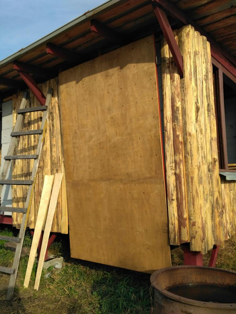

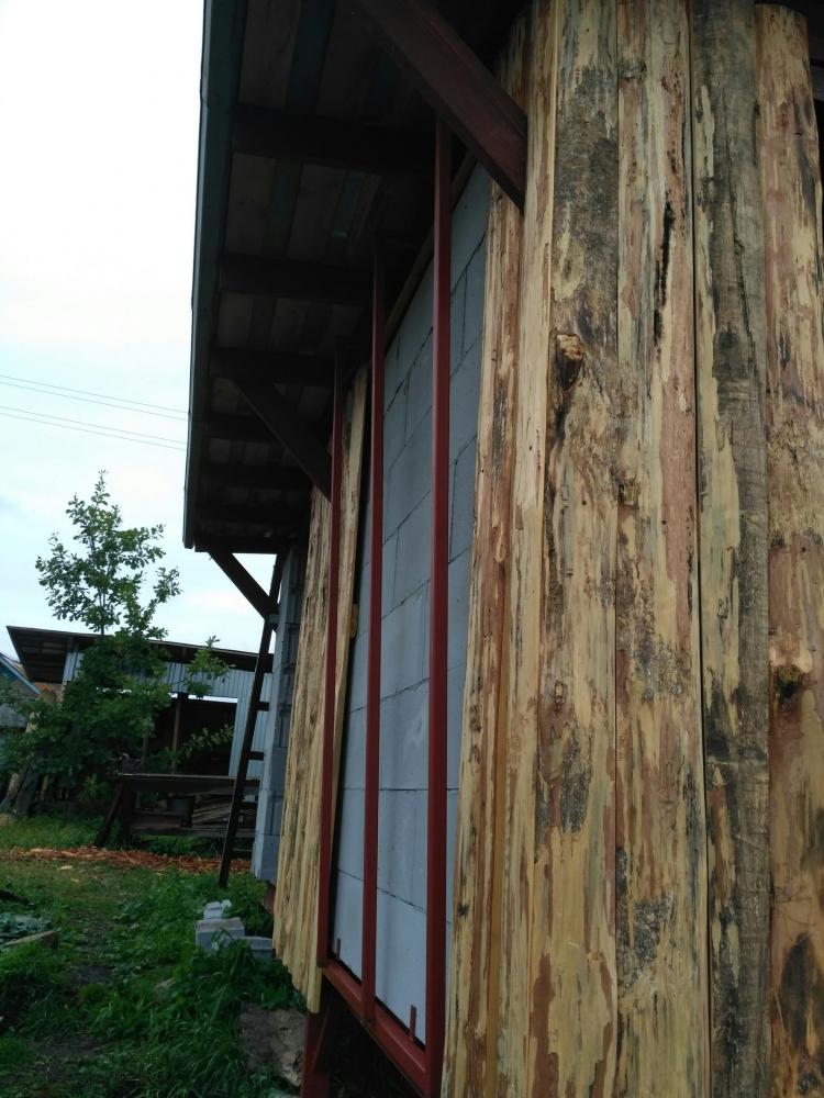

Это первое, что я начал делать в данном направлении. Потом уже заставили качельку. До горки пока не дошло.
Каркас (металлические направляющие):
Фанера с усовыми гайками:
Зацепов пока нет. Ну и нам еще рано было. Этим летом, наверное, появятся, т.к. дома уже лазаем во всю.
Общая высота от земли около трех метров. Обратный уклон (так интереснее, полезнее и безопаснее).

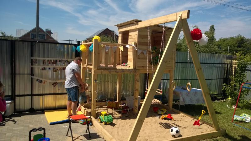

Вот малому на 2 года построил.

Ну вот! Это уже интересней, я так понимаю не 40 тр получилась?))))
Ульф, а как зацепы крепить? или фанера снимается и крепится к ней?

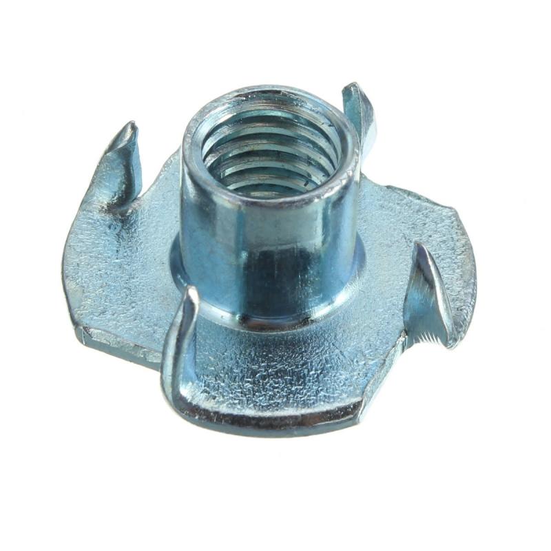

Система точно такая же, как на взрослых скалодромах. В фанере заблаговременно делаются отверстия и с обратной стороны забиваются усовые гайки. Обычно на М10.
Вот такие:
Получается нужное количество резьбовых гнезд, в которые зацепы прикручиваются в любом нужном порядке. Доступ к обратной стороне фанеры в этом случае уже не нужен.

Спасибо, понял.

Здорово получилось.
Два вопроса: как уберечь песок от кошек и пригодились ли кольца?
