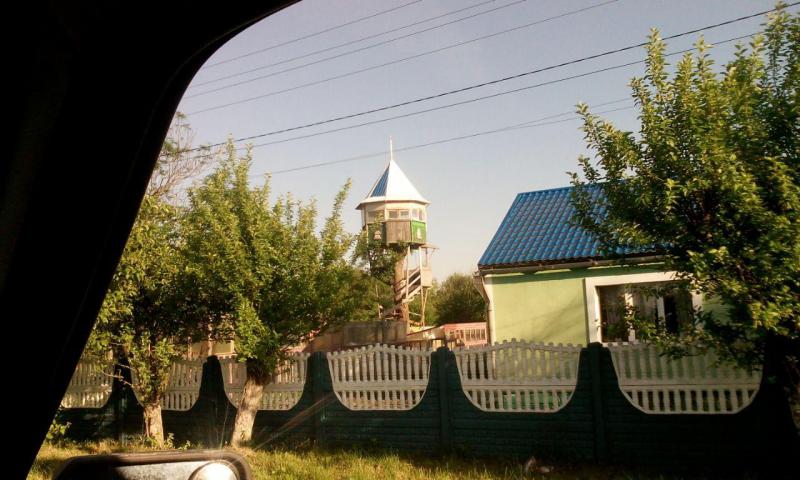

У нас тут вот такое есть в соседнем поселке

Кстати да. Дерево с мощными ветками решало наш досуг в саду летом. Там строился штаб, откуда можно было следить за проезжающими машинами, классифицировать их, и, видимо, подвергать импровизированному расстрелу. Ну и курить можно было там.

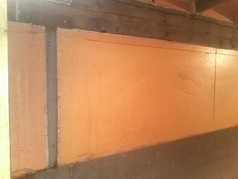

Смотря из чего гараж . Я забор железный утеплил пеноплэксом.

Вот утеплённый забор
