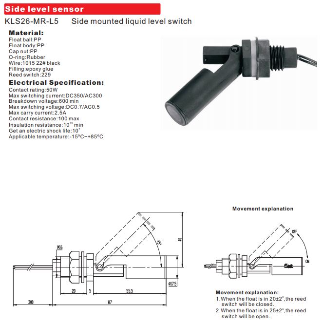

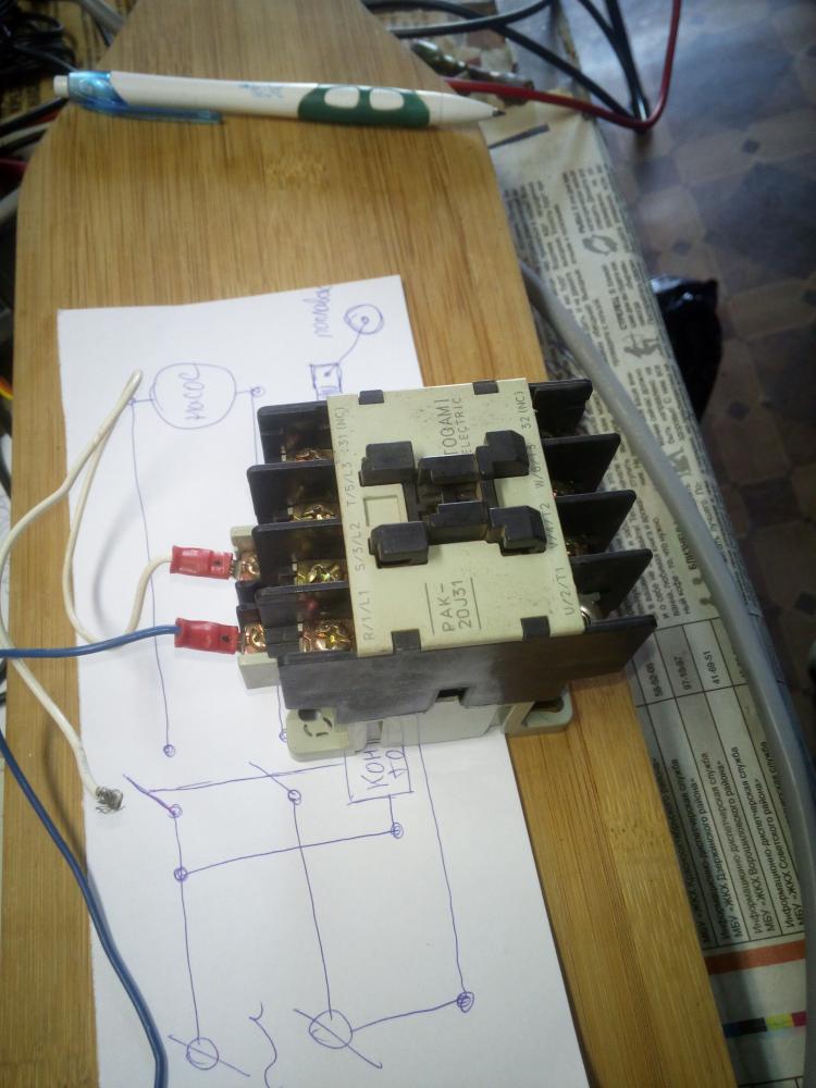

Всем доброго времени суток ) Помогите, пожалуйста, составить схему управления насосом в колодце! Коротко о проблеме: колодец глубиной 12 колец, уровень воды сначала был 1,5 кольца, дебет хороший. В прошлом опустился до 0,7 кольца, этой зимой до 0,5 кольца. Эта проблема у всех в округе, вплоть до пропадания воды. Пробовал углублять, две бригады в разное время после откачки и чистки отказались мотивируя тем, что бьёт ключ. В этом году сделал следующее - насос "Водолей" БЦПУ 0,5-40 развернул горизонтально, поместил в лоток из нержавейки, максимально опустил ко дну и всё равно воды мало, т. е. выкачиваемый столб воды равен 10 см. Надо обеспечить отключение насоса при падении уровня и включение при возобновлении. Обычный поплавок для насоса у меня подключен, но он не обеспечивает достаточной точности, отключает +километр и дипазон крайних положений превышает лимит в 10 см. На просторах интернета нашёл вот такой датчик:
Принцип работы основан на взаимодействии постоянного магнита, расположенного в поплавке, и контактов герконового выключателя.
Если жидкость ниже поплавка, геркон разомкнут. Когда поплавок поднимется, расстояние между магнитом и герконом сократится и геркон замкнет электрическую цепь.
Характеристики:
Схема подключения: двухпроводная
Максимальное коммутируемое переменное напряжение: 240В
Максимальное коммутируемое постоянное напряжение: 120 В
Максимальный коммутируемый ток: 0.6 А
Какое реле или контактор к нему надо? В общем нужна консультация знающих! Хелп!
Характеристики:

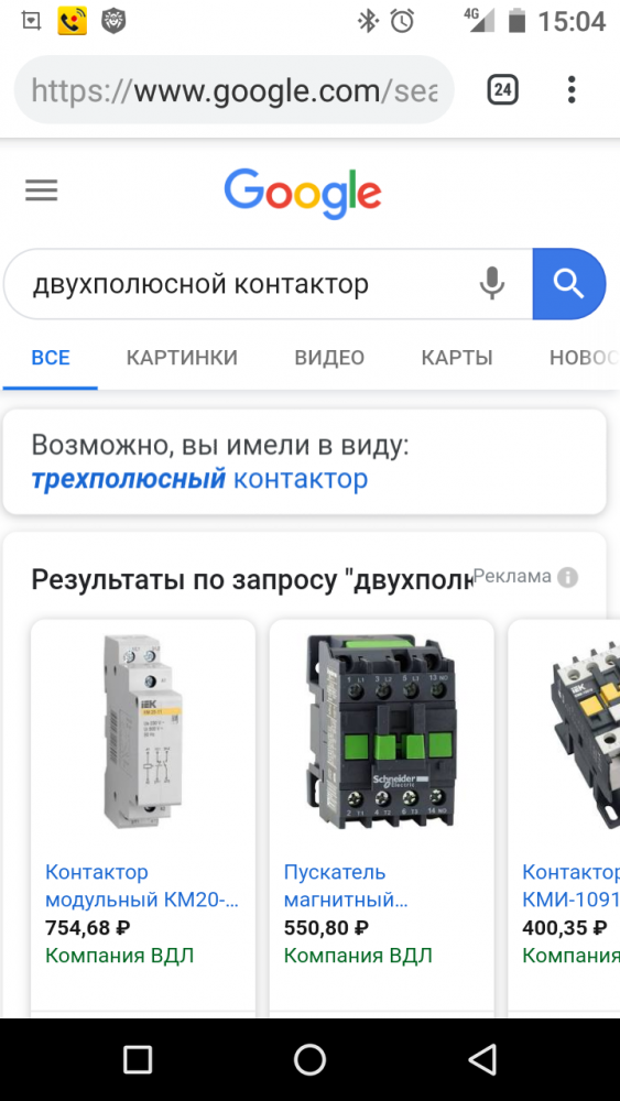

Примерно вот так должно всё выглядеть.
Контактор любой двухполосной , например такой.
Алексей Т -- Aleks T34

Конечно , привёл как пример.
Набери в поисковике двухполосной контактор .
Если где нибудь найдёшь трёхполюсной , можешь поставить и его , просто не задействуешь одну пару контактов.

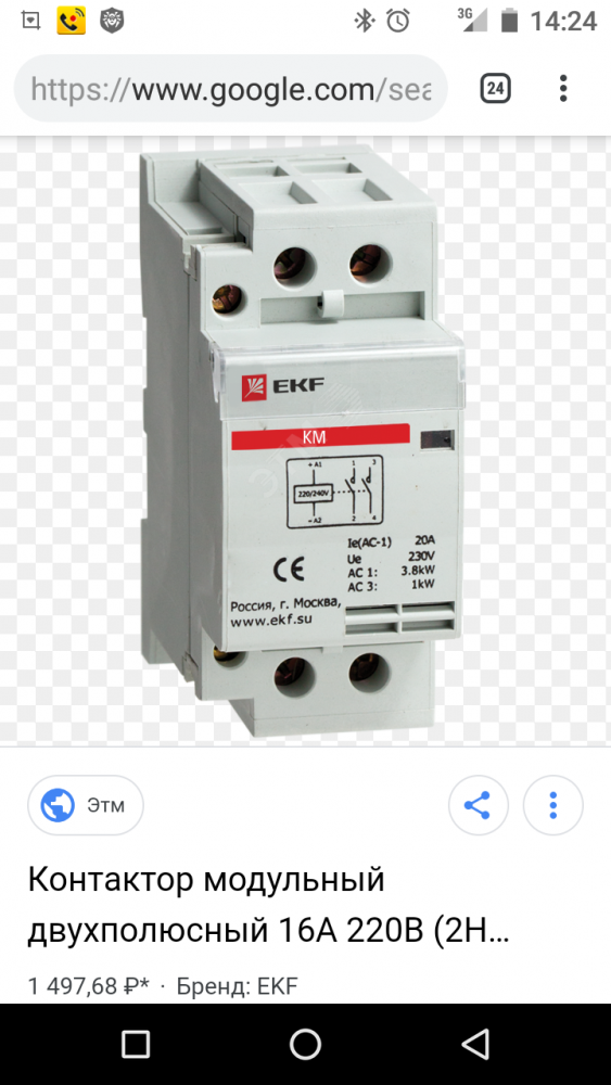

Вот так?
Такой подойдёт?
Нужно чтобы силовой контакт контактора ) при отсутствии цепи датчика-поплавка был замкнут, т. е. при штатной работе системы не работал (не потреблял ток), а при подаче напряжения с датчика разрывал цепь питания мотора. Какой контактор нужен? Я в этом не сильно волоку и ваще уже голова пухнет smile142.gif

Цитата(Bar-on @ 11.5.2019, 16:51) *
Вот так?
Такой подойдёт?
Ты наверное имеешь ввиду нормально замкнутые контакты реле давления , о котором ты указал на схеме(так её и рисуй нормально замкнутой) , а контактор нормально разомкнутый .
Уточни все условия , контакты поплавка нормально разомкнутые?

Моя система водоснабжения состоит из насоса, поплавочного выключателя, реле давления, гидроаккумулятора на 20 л. Т. е. обычная система, насос включается при падении давления в системе и отключается по достижении заданного давления. Всё работало хорошо, пока не снизился уровень воды. Теперь надо заменить обычный поплавочные выключатель вот такой:
более точным. Попробую сформулировать своё видение работы системы: когда уровень воды высокий, новый поплавковый датчик разомкнут, на контактор с датчика не подаётся напряжение и он замкнут, т. е. пропускает через себя ток для питания насоса, насос работает под управлением реле давления, т. е. в штатном режиме, но при падении уровня воды до критического, датчик замыкается и от него срабатывает контактор, разрывая цепь питания насоса. Т. е. датчик нормально открытый, а контактор нормально замкнутый. Так? Единственный сомнительный момент это то, что датчик сработает на включение насоса при минимальном увеличении уровня воды, так как он на основе геркона, а надо чтобы уровень воды поднялся хотя бы на половину от максимального. Может есть такой датчик, в котором можно настроить момент срабатывания?
Вот теперь картина проясняется , обдумаю.

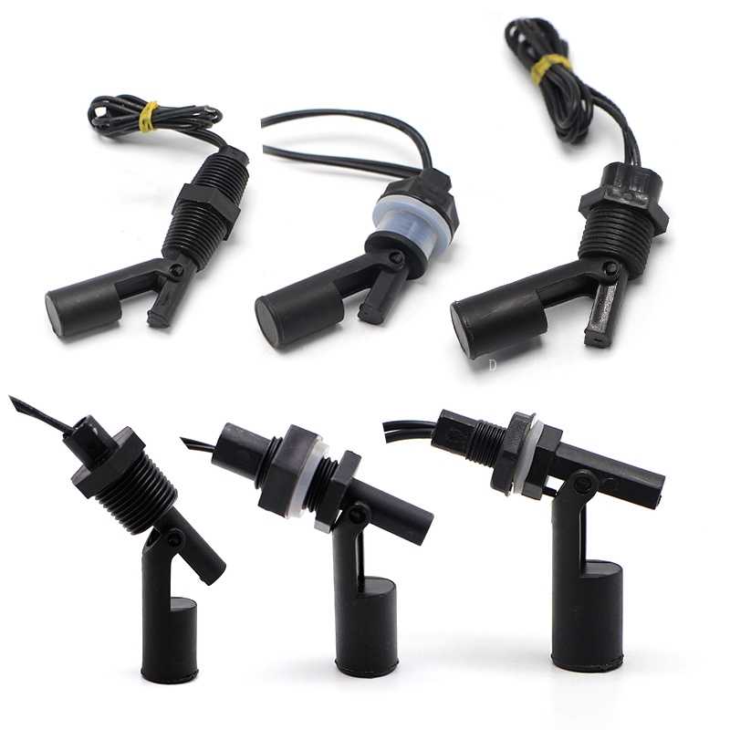

Вот такая мысль возникла - а если поставить два датчика, на максимальный и минимальный уровень, собрать какую-нибудь схему, которая будет управлять контактором: когда при понижении уровня воды до минимального оба датчика замкнутся, схема подаст напряжение на контактор и тот разорвёт цепь питания насоса, а когда при повышении уровня оба датчика разомкнутся схема отключит напряжение с контактора и он опять включит насос. Вот только в электронике я совсем не волоку, это вообще возможно?
Всё это конечно давно придумано и есть готовые решения по ссылкам Карандаш выше, но совсем не бюджетно получается. Да и блок этот управления до 4 А, а у меня насос около 6 А.
Вот что нашёл
Подойдёт?
