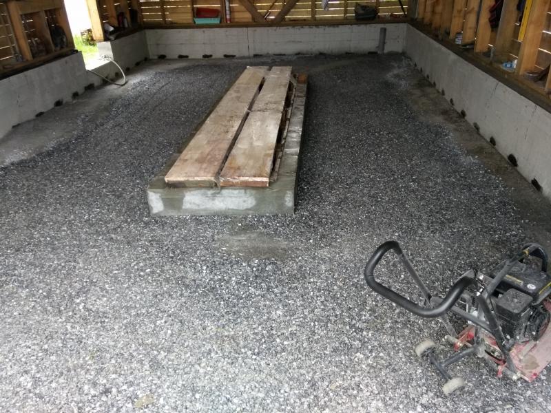

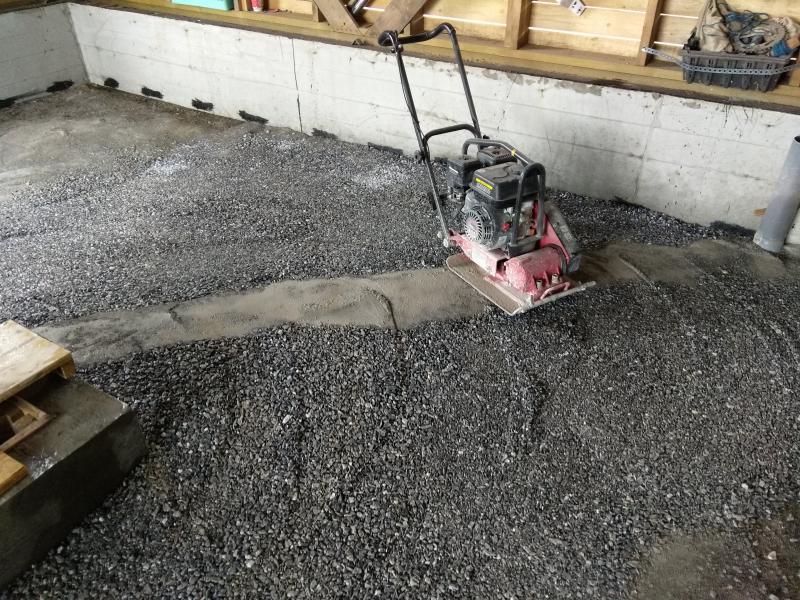

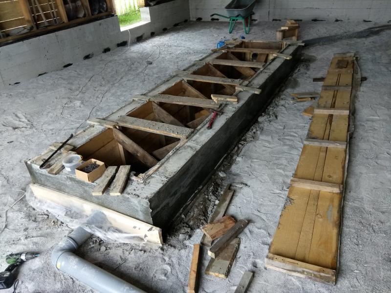

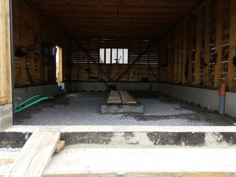

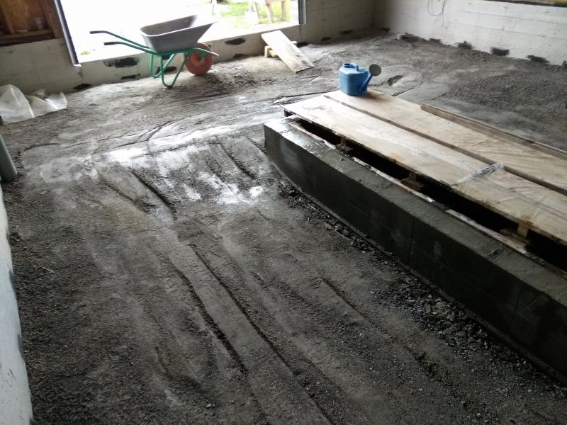

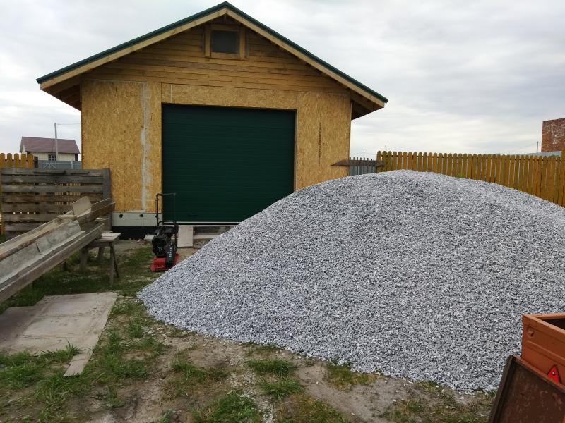

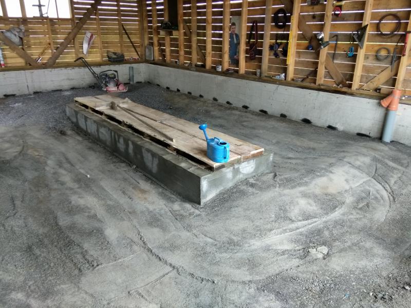

Фотки одного дня, сегодня. Скоро будет пол! Потом фасад.
Погорячился похоже с расчётом кубатуры по щебню. Или обманули в плюс))) куча до документам 26 тонн, но я ее целый день сегодня таскал, и мне кажется, она не кончается (( Уровень чистового пола на 14 см будет выше , чем сейчас стенки ямы. Так что еще пару полных дней, думаю, уйдет на трамбовку.
Не могу пока придумать разуклонку. Точнее , придумать ее просто, надо так придумать, чтоб недорого было. Похоже, придется использовать лоток с внутренним уклоном. Ещё пескоприемник, и какой-то гидро/сухой затвор незамерзающий.

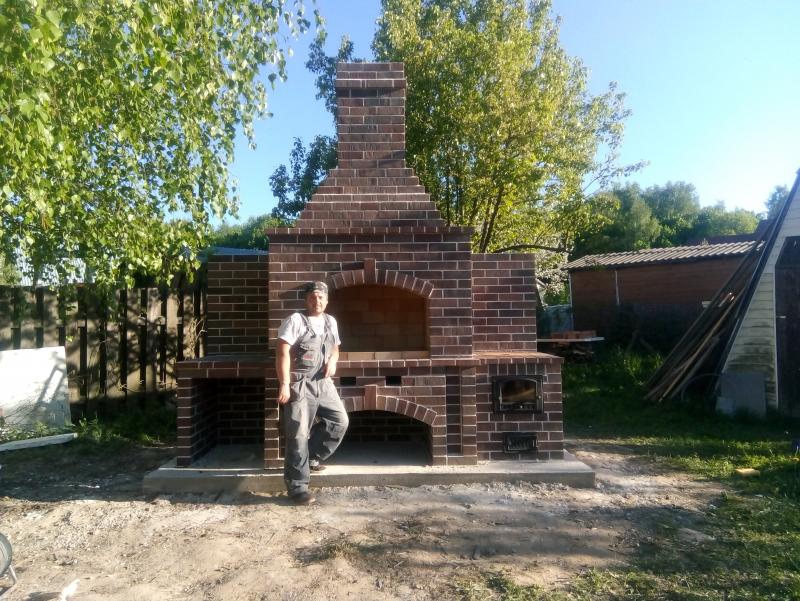

Обалдеть! такой фундамент под каркасное строение))) круто....
во,вчера закончил)
сообщение 3.6.2019, 12:02
Сообщение #929
Сообщений: 9678
Serёга33
Ляпотааа..
Сразу вопрос.. собираюсь ложить печь нынче. Топку из огнеупора а верх из красного кирпича. Трескаться сильно будет?
Serёга33
сообщение 3.6.2019, 12:08
Сообщение #930
Сообщений: 183
Регистрация: 29.4.2015
Вставить ник Цитата Из: Киржач
Мотоцикл: Suzuki Djebel 250xc\Afrika Twin xrv 750
Цитата(Фаныч @ 3.6.2019, 9:02) *
Serёга33
Ляпотааа..
да нет конечно,не будет.керамический кирпич обжигают от 600 до 1000градусов, вряд ли ты столько нагонишь))
старые печи стоя ли же. А шамот это так,ровный и красивый.для котлов и домен.печей.
