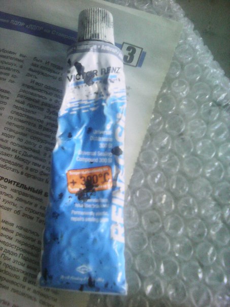

> Это что за покем... тьфу, герметик?, Из салона в таком виде пришло

Что за чёрный герметик такой, который при предпродажной подготовке использовали вместе со старыми прокладками, а иной раз и вместо них? Тянется, как мягкая резина, используется вокруг ГРМ (собственно, когда добрался до ГРМ, добрался и до него). На строительный силиконовый на ощупь совсем не похож.
Сейчас буду смотреть износ ГРМ (хотя уже по натяжителю понятно, что износ адский, вопрос только -- чего именно), думаю, использовать ли эту байду при сборке и что это/где взять. Ну или что другое взять, если кто чего посоветует.

- - reikon   Есть такая лабуда, как формирователь прокладок, на...   24.7.2015, 12:32
|- - NickDoom   Цитата(reikon @ 24.7.2015, 9:32) Есть так...   9.8.2015, 13:04
- - Kalin   Пользовался я такими жидкими прокладками, из минус...   24.7.2015, 14:55
- - NickDoom   Цитата(reikon @ 24.7.2015, 9:32) Есть так...   24.7.2015, 18:11
|- - reikon   Цитата(NickDoom @ 24.7.2015, 16:11) Типа ...   28.7.2015, 15:02
- - reload   Альтернативно можно из паронита вырезать, но он то...   24.7.2015, 21:31
- - serg   Тимофей пользуется Перматексом. Очень хороший герм...   28.7.2015, 15:09
- - skorp777   Цитата(igorynr @ 24.7.2015, 18:45) Все от...   29.7.2015, 10:51
- - LoneWolfRU   Крышку головки на тонкий слой обычного термостойко...   29.7.2015, 14:47
- - TIMOXA   Вот таким пользуюсь уже несколько лет, наносится т...   30.7.2015, 11:15
- - NickDoom   Цитата(reikon @ 28.7.2015, 12:02) Если по...   1.8.2015, 1:39
- - MotorCat   Подскажите пожалуйста, нужно ли прокладку крышки г...   6.12.2016, 11:28
- - Garry   Старая прокладка? Поверхности без изьянов?   6.12.2016, 11:57
- - MotorCat   Прокладку буду менять на новую. Поперхности пока н...   6.12.2016, 12:32
- - Garry   Двумя пальцами с двух сторон тоненько герметиком п...   6.12.2016, 12:46
- - MotorCat   Так и хотел. Спасибо, теперь сомнений не осталось...   6.12.2016, 13:38
- - serg   Вообще, при наличии новой прокладки (особенно карт...   6.12.2016, 22:05
- - ittakir   Хочу предостеречь от белого герметика производства...   6.12.2016, 23:10
- - MotorCat   На всякий промажу тонко, аккуратно. Хуже не будет,...   6.12.2016, 23:14
- - Wolakolak   виктор реинз хороший герметикчерный, на нем и БМ...   7.12.2016, 12:12
|- - Kn1ght   Цитата(Wolakolak @ 7.12.2016, 13:12) викт...   7.12.2016, 13:43
- - MotorCat   Мне советовали черный   7.12.2016, 14:41
- - serg   Лучшие из известных мне герметиков/формирователей ...   7.12.2016, 19:33
