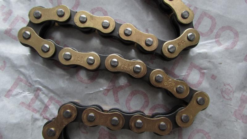

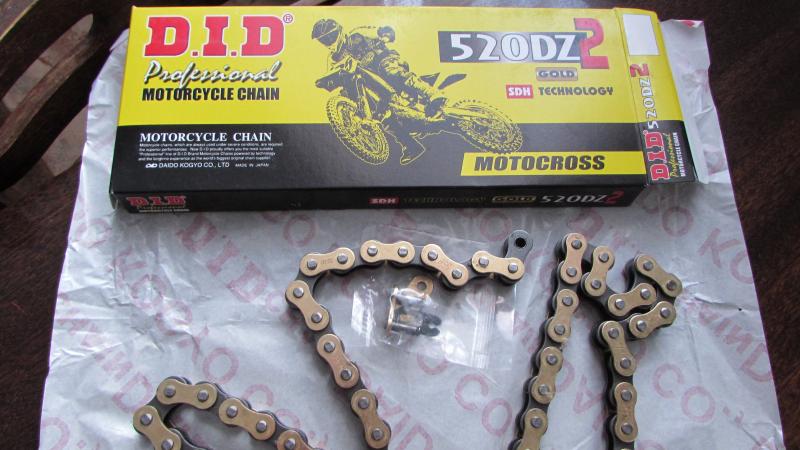

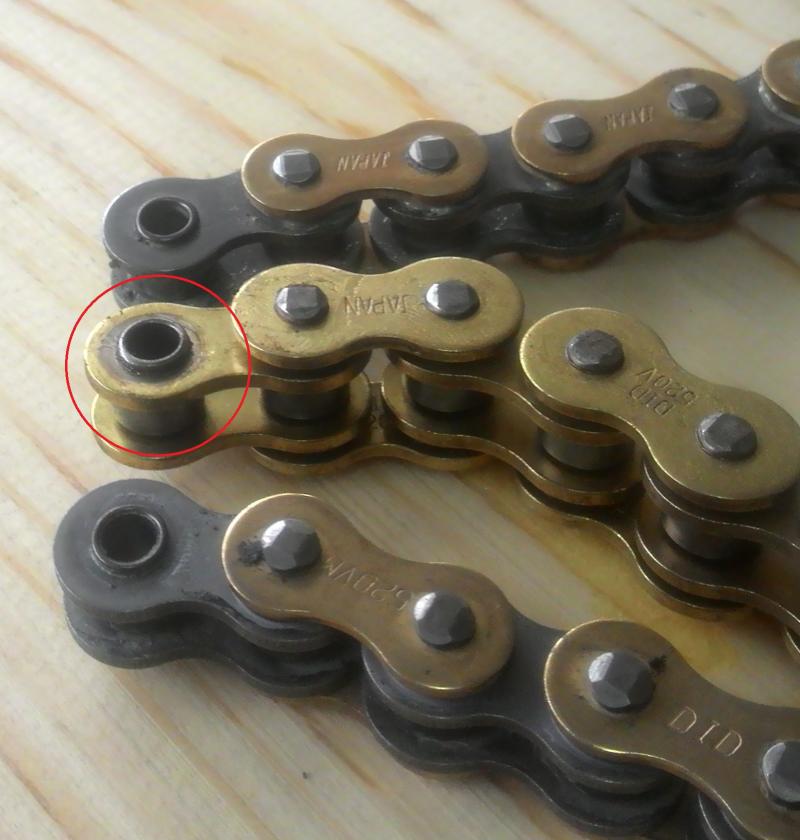

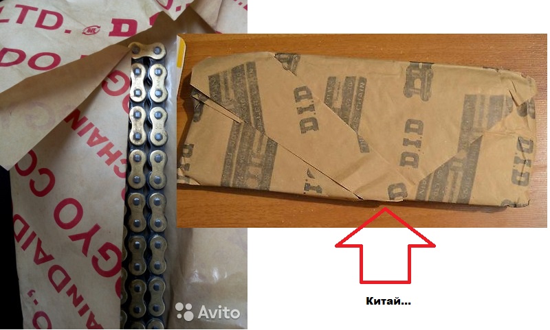

Давно хотел получить китайский DID на пробу, и вот мне привезли такую цепь на установку. Куплена под видом настоящей цепи, цена чуть дешевле настоящей.
Маркировка цепи попавшей ко мне в руки DID 520V O-ring, если мне не изменяет память, то дид штампует сейчас только 420 и 428 цепи O-ring, 520-530 цепи идут только с фигурными сальниками.
И 520V- нет таких цепей у ДИД, есть 520V8, VX, VM, VT и т.д.
Итак, открываем коробку, они бываю совершенно разные, но в большинстве в стиле старого ДИД.
Упаковочная бумага на родной цепи с красными надписями дид и т.п., нет никаких натписей от размерности цепи, бумага универсальная.
Упаковочная бумага китайской цепи - на ней написано что попало, в том числе было 428)
Настоящая цепь вся в белой липкой смазке, которую хрен отмоешь, китай - в масле.
Замок цепи настоящей цепи в отдельном пакетике, указан тип замка и цепи + в пакетике цепная смазка.
Китайская цепь мне попала с собранном замком на цепи.
Настоящий замок сложно собрать вручную, верхнюю пластину нужно напрессовывать. У китайской цепи она встает от руки.
Китайские цепи ДИД все, что я видел в интернете - золотые, причем и внутренние звенья золотые.
У настоящей цепи золотые только наружные звенья.
У настоящих цепей маркировка только на натужней части звена, китайцы бьют маркировку с обоих сторон.
Извиняюсь за качество фото, снимал на мобильник. Может есть у кого из москвичей ненужных старый цифровик на убой в сервис?

Ещё, насколько я помню, китайская на пару мм больше по ширине. По цвету "золота" тоже сильно отличаются, китай имеет более жёлтый оттенок, в то время как настоящая по цвету ближе к золоту.

Да, у китайца попавшего ко мне пластины по ширине как на 530VX

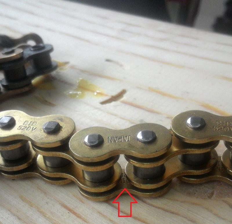

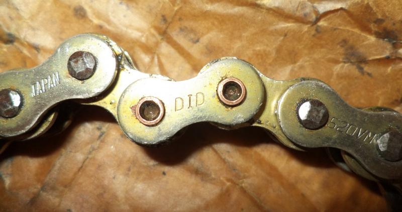

вот цепь б/у с японии - внутренние пластины золотые. подделка?
vrach312
сообщение 27.7.2015, 17:42
Сообщений: 320
Регистрация: 10.3.2014
Вставить ник Цитата Из: Солнечногорск МО
Мотоцикл: Suzuki RMX250V
Honda VFR800A
Вот те на.
Читал, читал, пришел к выводу и .....
С уважением, Алексей.

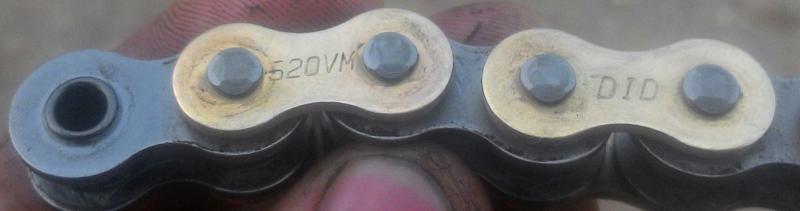

VM редная цепь.
Пока работал с мотиками только с контейнера часто видел китайские запы на мотоциклах, и даже шины Кенда и CST.
Серый, можно фото цепи с боку? Она ведь скорее всего X-ring?
На фото мы видим замок под расклепку, коих я не видел у китайцев, хотя сам вожу товары из Китая,
Тут может быть и родной жил, нужно дальше смотреть.
Вот 520 vm тоже вам)

amdmen
сообщение 27.7.2015, 18:13
Социально опасный маньяк
Сообщений: 2832
Регистрация: 13.3.2010
Репутация:   60
Цитата(max pain @ 27.7.2015, 18:01) *
экий поворот событий smile.gif) и чего в итоге теперь не подделка???
Всякое может быть, но я дидов целиком золотых не видел, хотя производитель делает целоком золотые ( преимущественно 530 G\G), и на сайте производителя нет в данный момент такой цепи http://www.didchain.com/chainSpecs.html
Возможно этот какая-то старая цепь или китай с японским замком.
Но тот отрезок, что я сфотографировал - он был в коробочке КТМ)
Так что всматривайтесь, присылайте фото

Вовсе нет, оригинальный DID тоже может быть G&G (полностью золотой), но КРАЙНЕ редко. В России официально такого не встречал!

чуть позже сфотаю, заодно посмотрю есть ли надпись на внутренней стороне. в интернете написано что X-ring

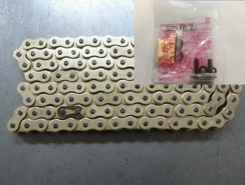

похожа на оригинальный? http://moto-gruppa.ru/index.php?route=prod...;search=did+520
Garry
сообщение 15.9.2015, 20:53
Матёрый неджебеловод
Сообщений: 5552
Регистрация: 23.1.2011
Мотоцикл: DL 650A - 11г.
Да хрен отличишь нормальную подделку. Мне последний раз попалась, на вид копия, а на 6-ой тысяче некоторые внутренние щёки начали расходиться и соответственно выдавливать сальники.
