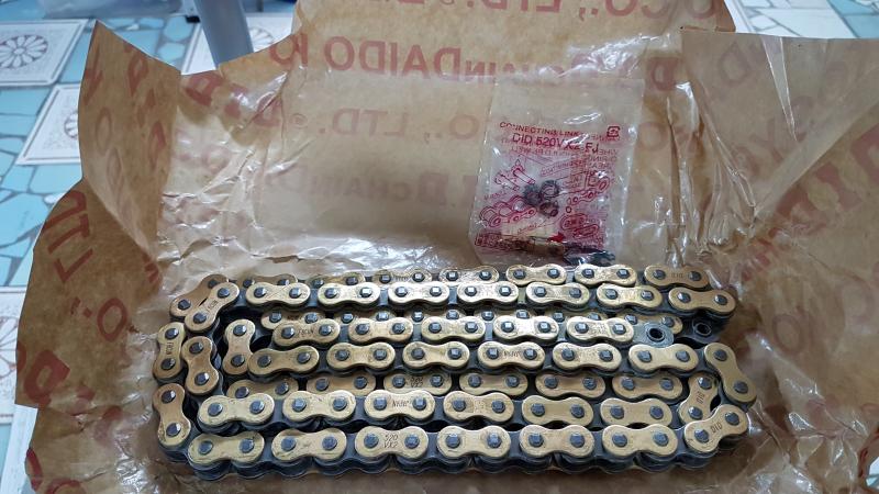

Давно хотел получить китайский DID на пробу, и вот мне привезли такую цепь на установку. Куплена под видом настоящей цепи, цена чуть дешевле настоящей.

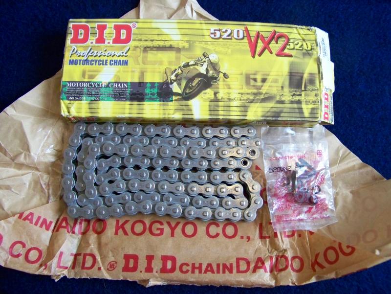

Итак, открываем коробку, они бываю совершенно разные, но в большинстве в стиле старого ДИД.
Упаковочная бумага на родной цепи с красными надписями дид и т.п., нет никаких натписей от размерности цепи, бумага универсальная.
Упаковочная бумага китайской цепи - на ней написано что попало, в том числе было 428)
Настоящая цепь вся в белой липкой смазке, которую хрен отмоешь, китай - в масле.
Замок цепи настоящей цепи в отдельном пакетике, указан тип замка и цепи + в пакетике цепная смазка.
Китайская цепь мне попала с собранном замком на цепи.
Настоящий замок сложно собрать вручную, верхнюю пластину нужно напрессовывать. У китайской цепи она встает от руки.

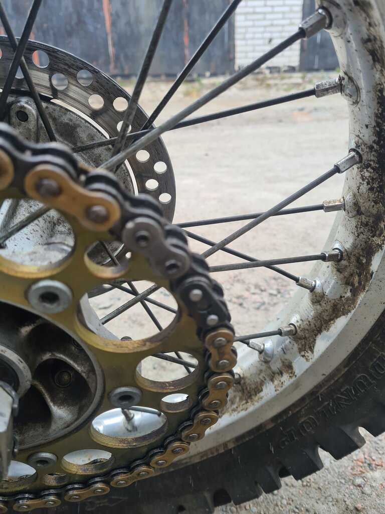

- - Eromaz   Я на днях ещё одну трещину нашёл, вот такой вот во...   6.5.2022, 23:18

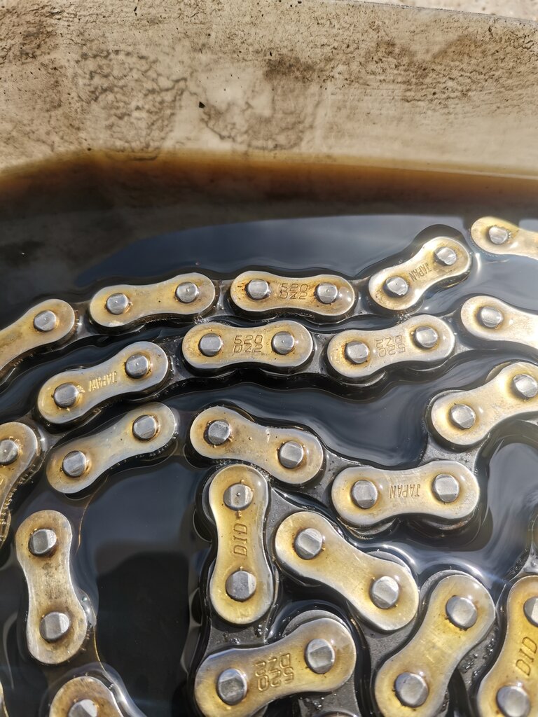

- - bord-51   Пластина замка не в фокусе, но на моих вроде друга...   7.5.2022, 9:13
- - Eromaz   Я думал может с передаточным числом что не так,в и...   7.5.2022, 11:24
