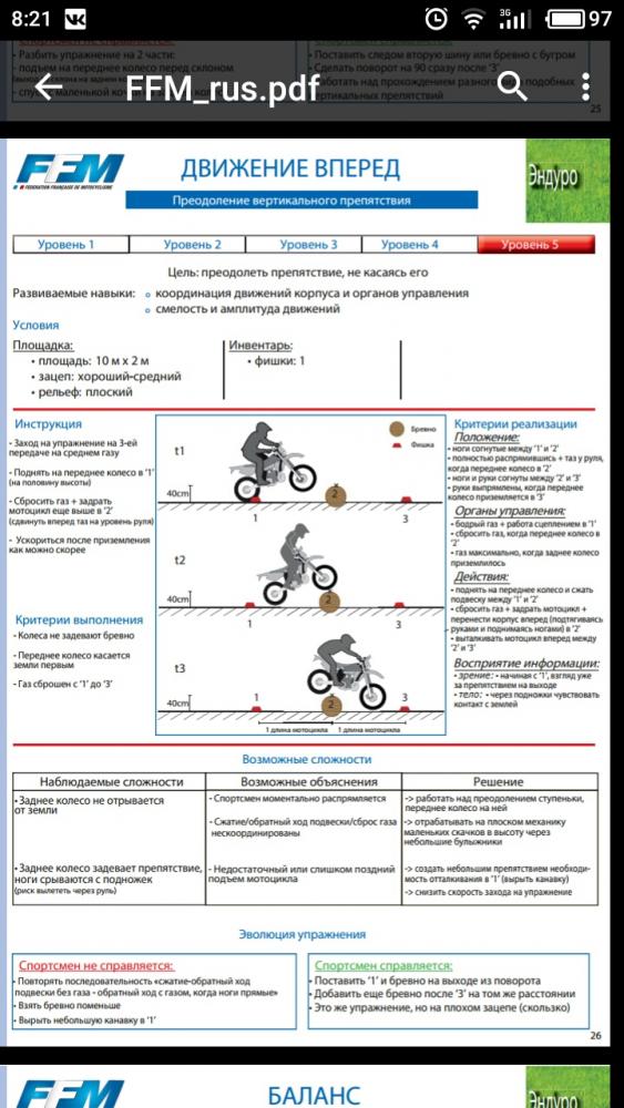

Проскочило тут пособие, это про это ?

О, вот это правильно такую инфу и нужно здесь размещать.
