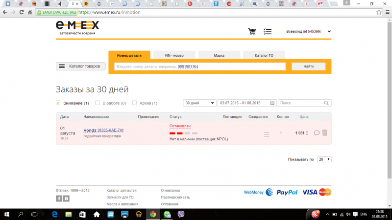

Вот такая вот шляпа
Кажется можно попробывать этот вариант: http://www.podshypnik.info/index.php?zid=b...ng=%D1%CA253514

Если речь про подшипник 91005-kae-741, то:
Пробил на exist и в магазине, где запы на машину беру - есть этот подшипник.
На экзисте 36 баксов и 15 дней поставка.
В другом магазине два варианта:
из Европы 21 день и 35 долларов
и
из Японии 19 дней и 12,33 бакса
Вроде бы не такой и эксклюзив.

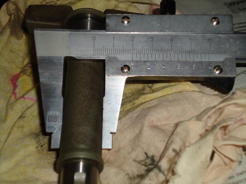

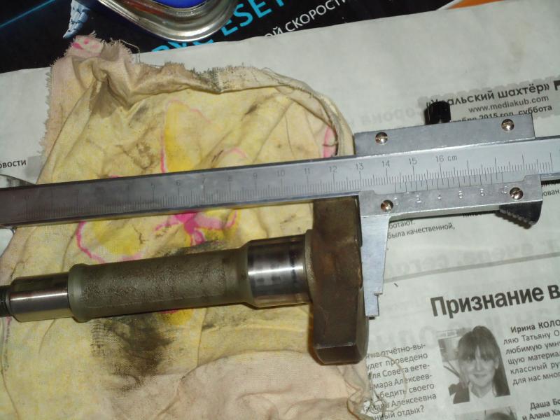

Есть убитый вал какие размеры нужны?
Uselock
сообщение 27.9.2015, 23:08
Сообщений: 43
Регистрация: 3.7.2014
Мотоцикл: CRM250AR
Можно диаметры средней части? Что между подшипниками.

сообщение 28.9.2015, 6:37
Сообщений: 379
Регистрация: 3.5.2013
Вставить ник Цитата Из: Североуральск
Мотоцикл: XR250 (1996)Crm250ar(1999)
общая длина и посадочное под шестерню.
Александр59
сообщение 4.10.2015, 16:15
Сообщений: 633
Регистрация: 4.12.2011
Вставить ник Цитата Из: Пермский край.г.Губаха.
Мотоцикл: хонда CRM250R 1993года. Suzukl DR-Z400SM 2007
вот размеры что просили.Кому надо могу вал выслать.с вас почт.расходы.
