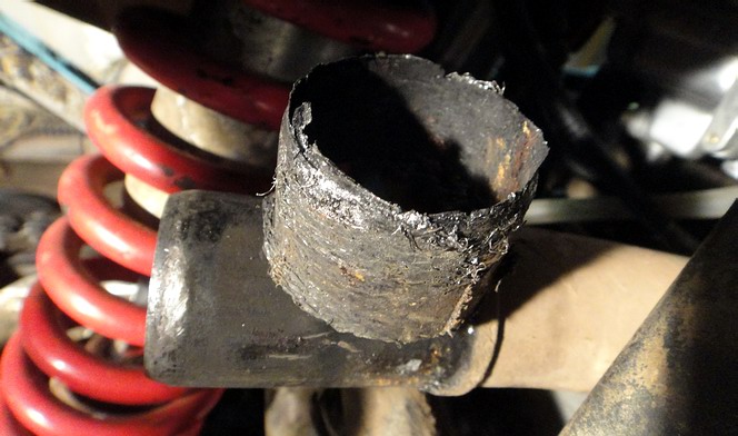

Доброго дня. На оборотах выше холостых слышен свист из глушителя.
На видео, которое снимали с братом про ГРМ, это слышно (2:40)
http://www.youtube.com/watch?v=CcbQgwTBZ0k
Знаю что я такой не один, потому завел тему.
На скорость не влияет, но хочется от звука избавиться. А то присвистывает как суслик smile.gif
Есть желание снять банку и посмотреть что с ней, не отвалилось ли чего. Может быть промыть.
Подскажите есть ли нюансы при снятии банки кроме торкса. Есть ли там расходники, прокладка какая-нибудь.

- - i-denis   Втулка типа графитовая стоит в месте сочленения с ...   1.8.2015, 11:12
|- - InVader   Цитата(i-denis @ 1.8.2015, 8:12) Вту...   1.8.2015, 16:08
- - i-denis   Обычно нет. А вот если её выковыривать - 100% да   1.8.2015, 17:13
|- - InVader   Цитата(i-denis @ 1.8.2015, 14:13) Об...   1.8.2015, 17:52
- - shupaltse   Цитата(InVader @ 1.8.2015, 10:40) Есть же...   31.8.2015, 20:26
- - InVader   Привет. Спасибо за информацию. Проглядел как-то. М...   19.9.2015, 22:33
- - TommyTech   Сменить на прямоточный, не сильно громкий и будет ...   20.9.2015, 0:17
|- - LILO   Цитата(TommyTech @ 20.9.2015, 5:17) Смени...   20.9.2015, 6:46
|- - TommyTech   Цитата(LILO @ 20.9.2015, 3:46) Прямоток б...   20.9.2015, 10:47
- - InVader   Это все понятно. Дюбель же не просто так задушен п...   20.9.2015, 13:01
|- - TommyTech   Цитата(InVader @ 20.9.2015, 10:01) Это вс...   20.9.2015, 14:11
- - InVader   Цитата(Minherts @ 21.6.2018, 14:36) У мен...   22.7.2018, 22:49
|- - Doctorfrolov   Цитата(InVader @ 22.7.2018, 23:49) Апну с...   11.4.2019, 9:02
|- - InVader   Цитата(Doctorfrolov @ 11.4.2019, 6:02) во...   11.4.2019, 10:27
- - Minherts   У меня свистел, по факту вскрытия разрушений кроме...   11.4.2019, 9:20
