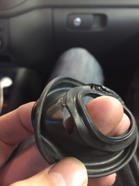

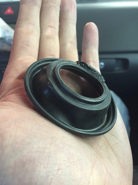

Доброго времени суток, уважаемые форумчане!
Создавал тему по поводу отсутствия тяги мотоцикла.
Кажется нашел проблему!
Вскрыл карб, увидел, что резинка с верхней его части порвана. ( хз как она называется)
Заклеили, поставил на место. Байк стал хорошо набирать обороты, но иногда глох при подаче газа с холостых.
В итоге покрутили движок, все отлично, но ХОПА и опять не тянет(
Вскрыл еще раз-вторая дырка в той же резинке.
Подскажите, из-за чего она может рваться?? И возможно ли ее отдельно купить?

А возраст мопеда и как следствие возраст резинки не смущает?

Ну как-то она очень быстро порваоась(
а почему даже с заклеенной при подаче газа с холостых глохнет, потом чуть раскрутится и дальше хорошо до отсечки??

Я бы сначала посоветовал заменить мембрану на новую, а потом уже, если проблема не уйдет, копать дальше.
Вообще, если с движком все норм, кольца, клапана не текут, ГРМ в поряде, то проблемы подобного рода в основном связаны с карбом и его настройками, еще важно хороший бенз лить, иногда еще краник засоряется.

Мембрану заменил.
При старте бздит и не набирает обороты (
Кстати не закрывается подача топлива

У меня и еще у нескольких форумчан в карбе были перепутаны местами позиции 3 и 9 (см. картинку), проверь у себя, а вдруг.
Винт качества должен быть выкручен на 1,5 - 1,75 оборота; уровень бенза нужно проверить и нормально ли он поступает, переливать не должен, течь из под прокладки не должен, все резиночки в карбе должны быть хорошими, не потрескавшимися, ну и карб должен быть чистым как и воздушный фильтр.
При разборке движка кольца менял, клапана не текли? Немного не понял как это топливо не перекрывается.
