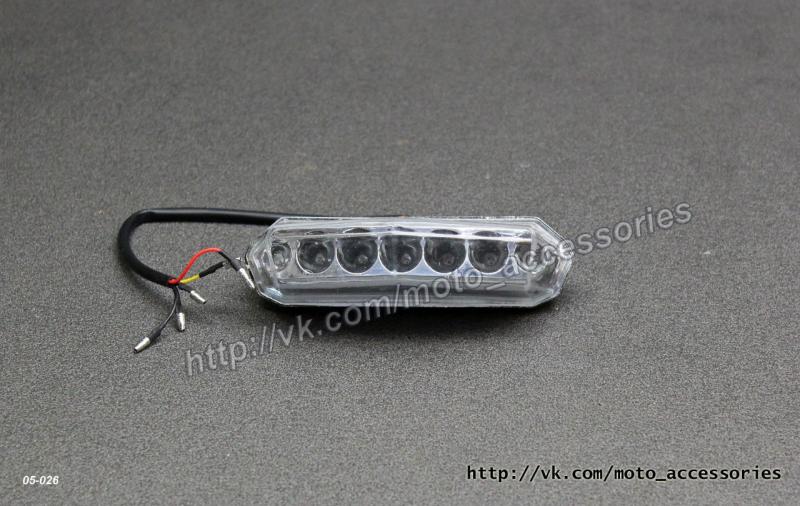

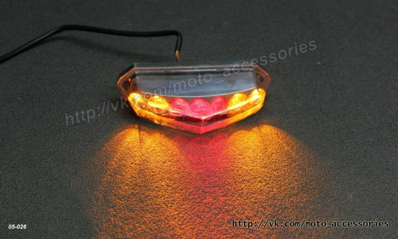

Может кто-то озадачивался установкой не штатных задних фонарей вместо стоковой люстры? Есть ли какие универсальные фонарики, где стопы, габарит и поворотники в одном корпусе и не слишком габаритные?
вот натыкался у китайцев на такую штуку...выглядит вполне интересно
http://ru.aliexpress.com/item/Universal-Mo...2422587994.html
И куда ее воткнуть?
G_A
сообщение 9.9.2015, 19:12
Сообщений: 1941
Регистрация: 29.5.2012
Цитата(VanyXaus24 @ 9.9.2015, 16:04) *
И куда ее воткнуть?
Вырезать полоску из нержавеющей стали или пластиковой канистры шириной 15, длинной 198,5 с Г-образным ухом, наклеить полоску и посадить на заклёпки или винты под край крыла. Думаю что не плохая идея!

Я себе купил такой, как на влодженной картинке. Предложенный G_A мне больше нравится, т.к. ещё меньше.
Но свой ещё не стваил.
Чувствую, что какой маленький стоп не будет, если он будет под крылом - после первого приземления мота на заднее крыло стопу настанет кирдык. Но пока не уверен, не испытывал.
Я же мило улыбаюсь, понимая, как всех бесит
Видеть мои идиотские довольные ухмылки... (с) F.P.G.
такой развалился на первых покатушках_)
