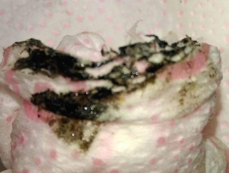

Даже и не земля как будто, а как будто грязная силиконовая смазка или что-то подобное, судя по консистенции.

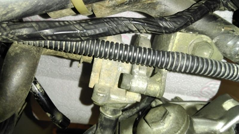

Земли я много наудалял из всяких подшипников да втулок, она бензом промывается на раз. Эта субстанция -- фиг с два, только механически стереть можно. Смотрел ессно воздушник, всё вроде нормально, и всё равно то ли в третий, то ли в четвёртый раз оттираю. Картина обычно такая: 1) Влез в лужу. 2) Начались провалы при открытии газа. 3а) Просушил карб, не разбирая -- помогло; И Л И 3б) Просушил, не помогло или помогло не особо сильно. 4) Разобрал -- а там ЭТО. И воздушник всё равно чистый и жирный, как ему и положено. Главный сапун очень высоко пристёгнут на своём законном месте и тоже чистый. Как там работают остальные патрубки, в конечном итоге выходящие в воздушник (один до фильтра и один после) -- я не совсем понимаю, хотелось бы это тоже узнать. Кстати, зазоры клапанов были великоваты, если это тоже могло суммарно влиять на провал оборотов -- тоже фактор. Цепь ГРМ доживает последние дни (с удлинителем натяжителя уже), но зазоры только что выставил до попадания в 80..130, так что дальнейшие симптомы имеют право отличаться от предыдущих. -------------------- «Чем мельче Джебель, тем жёстче методы» © Leksey
NickDoom Земля в илл... в карбюраторе, земля, блин, в карбюраторе, 3.8.2015, 22:34
анDrей А вопрос, собственно говоря в чем? 3.8.2015, 22:39
NickDoom Что ЭТО и КАК оно туда попадает? О_О Да, и на игле... 3.8.2015, 22:43
Dalnoboi ЭТО там образуется через дренажные трубки карбюрат... 3.8.2015, 23:14
NickDoom В айрбоксе признаков залива вроде нет... ну то ест... 3.8.2015, 23:42
NickDoom Вот из какой решётки берёт воздух этот "второ... 7.8.2015, 21:20
Ambal Цитатахитрый воздушный девайс это система дожига в... 7.8.2015, 22:18
NickDoom Ах воооон оно что... Спасибо Поэтому, видимо, там... 8.8.2015, 1:18
BattleBorg Чот мне кажется это бак изнутри чемнибудь похожим ... 8.8.2015, 14:32
NickDoom Цитата(BattleBorg @ 8.8.2015, 11:32) Чот ... 9.8.2015, 17:36![]() ![]() |
