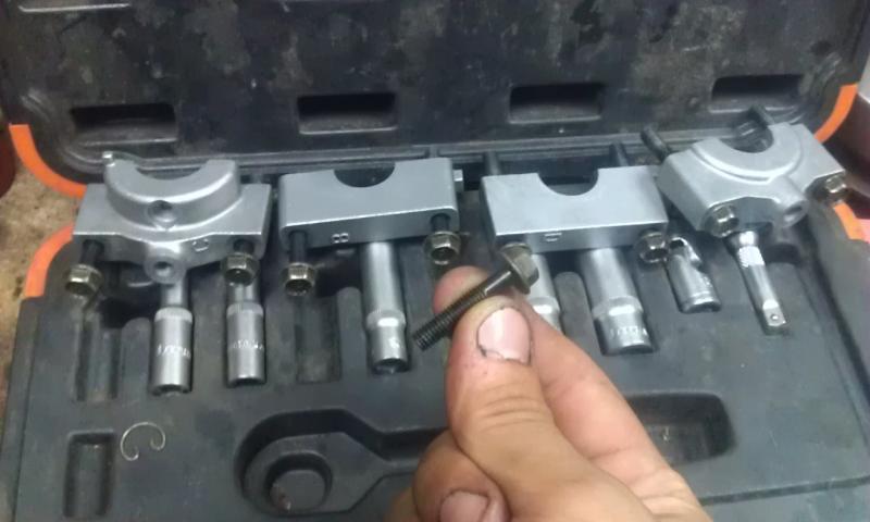

В общем дело обстоит так, хороший знакомый привез мне на ремонт сузуки др250р, вскрытие показало умершую цепь грм, после успешной установки новой цепи, и последующей сборке деталей на место, столкнулся с проблемой, поставил голову на место, распредвалы, поставил пастели и оказался один лишний болт которому не могу найти место, 8 болтов одинаковой длинны от пастелей, 2 длинных болта прикручивающий голову к цилиндру, а этот короче всех. Спасайте друзья, откуда он может быть?

Смутно помнится что головка снизу подкручивается мелким болтом, ккроме длиннвых болтов сверху.....
Или не у Джебеля было.....
Похоже на то, на схеме вроде как он под номером 14 и размеры такие же 6*30, завтра подробнее осмотрю, должен же он куда то вкручиваться, снизу на шляпке след алюминия, так что точно откуда то с головы
Именно так.

Цитата(serg @ 5.8.2015, 18:30) *
Именно так.
Со стороны выхлопа?

а для чего нужен болт 10?

Цитата(jogi4 @ 6.8.2015, 5:16) *
Со стороны выхлопа?
Судя по схеме, со стороны впуска.
видимо, заглушка технического отверстия, которое было сделано при нарезке масляного канала:
