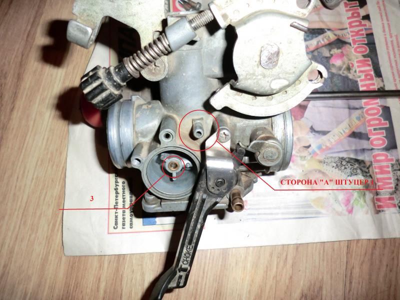

на фотке отметил что за трубка меня интересует, мозг сломал не пойму куда она должна вставляться или просто она как воздохозаборная или хз как
7.8.2015, 16:43
#2
![]() Сильно заинтересован ![]() ![]() ![]() ![]() Группа: Эндуристы Сообщений: 741 Регистрация: 27.2.2011 Вставить ник Цитата Из: г.Курчатов Курской обл. Мотоцикл: KTM exs 250-2008г. и у внука YAMАНA PW50-2008г. Репутация: 12
если не ошибаюсь,вверх,по правой стороне рамы,в районе верхнего крепления амортизатора есть пластиковый хомут,в него и вставь.
7.8.2015, 17:20
#3
![]() Заинтересован ![]() ![]() Группа: Пользователи Сообщений: 20 Регистрация: 20.4.2015 Вставить ник Цитата Из: Пенза Мотоцикл: Honda XR 250 Baja 1996 Репутация: 0
если не ошибаюсь,вверх,по правой стороне рамы,в районе верхнего крепления амортизатора есть пластиковый хомут,в него и вставь. а куда в итоге ведет в воздушный фильтр? Полезно: 0
7.8.2015, 20:02
#4
![]() Сильно заинтересован ![]() ![]() ![]() ![]() Группа: Эндуристы Сообщений: 222 Регистрация: 17.7.2012 Вставить ник Цитата Из: Ижевск Мотоцикл: HONDA XR250Y 2000 г.в. Репутация: 10
Конец этой трубки ни куда не подсоединяется, просто болтается в воздухе, в пластиковом хомуте справа на раме около уха крепления аморта.
На моем ХРе япошка ее зачемто убрал, так я в каждой лужице глох, пока всё не восстановил как должно быть по мануалу, ну и как у тебя. Так что вставь ее в пластиковый хомут и не парься Полезно: 0

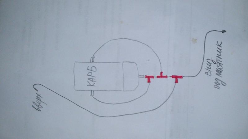

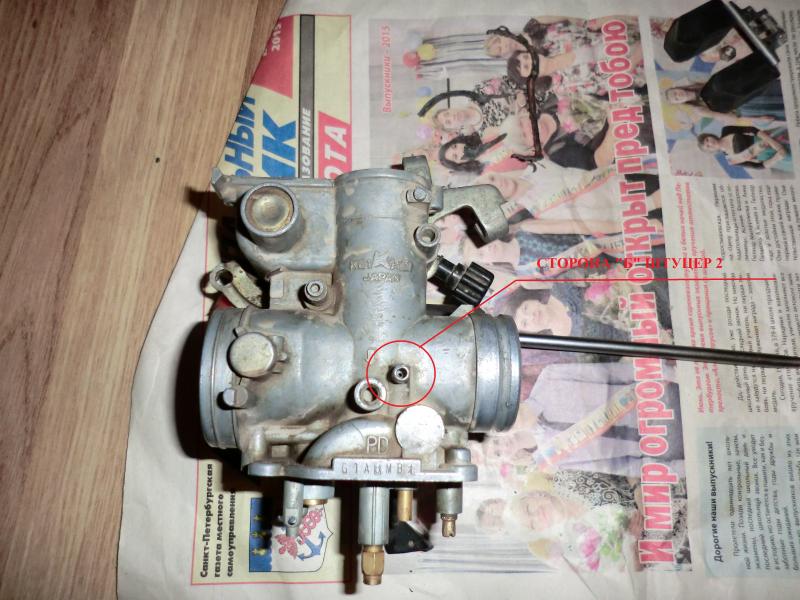

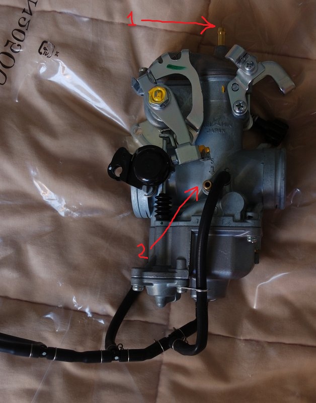

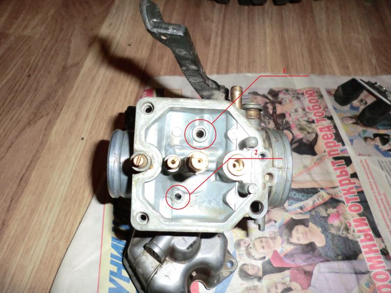

![]() Живёт здесь ![]() ![]() ![]() ![]() ![]() Группа: Свои Сообщений: 1908 Регистрация: 11.1.2016 Вставить ник Цитата Из: Санкт-Петербург Мотоцикл: XR650R SM 2000 CRF1000D 2016 Репутация: 52
ну, собсна, и я практически туда же, правда трубок у меня не было вообще никаких
благодаря толковому форумчанину выяснил что штуцер "2" соединяется с нижним дренажным штуцером с помощью тройника и оттуда уж идет трубка вниз, к аморту. на штуцер "1" нужно ли чего одевать? Вероятно трубка от него должна идти под сидение? пс оба колодца от этих штуцеров приходят в поплавковую камеру Полезно: 0
12.1.2016, 0:29
#7
Живёт здесь ![]() ![]() ![]() ![]() ![]() Группа: Свои Сообщений: 2606 Регистрация: 11.10.2012 Вставить ник Цитата Из: Свердловская обл. Мотоцикл: эндуро Репутация: 23
ну, собсна, и я практически туда же, правда трубок у меня не было вообще никаких Если небыло вообще никаких трубок, то понадобятся три тройничка. Можно использовать вот такое https://www.google.ru/search?q=%D1%82%D1%80...BsOiyRiNwo8s%3D Ну и трубка. Закрепить можно маленькими хомутиками https://www.google.ru/search?q=%D1%85%D0%BE...GAi9vu3Vdd8M%3A Фотку как подцеплять скину попозже... Полезно: 0
12.1.2016, 2:36
#8
Если небыло вообще никаких трубок, то понадобятся три тройничка. Можно использовать вот такое https://www.google.ru/search?q=%D1%82%D1%80...BsOiyRiNwo8s%3D Ну и трубка. Закрепить можно маленькими хомутиками https://www.google.ru/search?q=%D1%85%D0%BE...GAi9vu3Vdd8M%3A Фотку как подцеплять скину попозже... ага, с этими тройничками от ВАЗов знаком уж давно сегодня всё куплю) Полезно: 0

а какой глубинный смысл тащить трубку от сливного отверстия поплавковой камеры куда либо? Главное - правильно соединить сливной штуцер с остальными двумя. Глубинного смысла нет, просто хочу чтоб в случае чего бензин стекал не на стартер, а прямо на пол. Полезно: 0

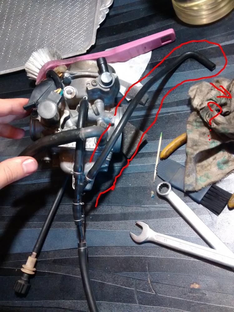

Там ещё на самом нижнем шланге ,в разрезе , такой хитрый обратный клапан должен стоять, автоматически от воды перекрывает нижний конец, когда в воду заезжаешь, и всос идёт только с верхнего шланга. И можно ехать по седло в воде, поидее. Полезно: 0
12.1.2016, 15:28
#14
Там ещё на самом нижнем шланге ,в разрезе , такой хитрый обратный клапан должен стоять, автоматически от воды перекрывает нижний конец, когда в воду заезжаешь, и всос идёт только с верхнего шланга. И можно ехать по седло в воде, поидее. окей, спасибо за разъяснения) про клапан не знал, но понял что жигули -- это наше всё http://www.auto49.ru/index.php?option=com_...em&id=81420 Полезно: 0

Не факт, что этот клапан подойдёт. это топливный, он не откроется на слив, даже если там будет до верха трубки бензина. Если брать, то для омывателей, там давление меньше. А Ямаховские обратные штатные (с ттр250) стоят как то по конски... отписываюсь по клапану : взял именно тот, обратный топливный от 2108. Трубка немного помучала меня, но всёж оделась. При отвинчивании винта слива на карбюраторе, бензин через трубку и клапан капает не сразу и с периодичностью 1 капля в секунду. Секунд через 12-15 после завинчивания винта всё стекает. Для себя решил что всё работает нормально Полезно: 0
