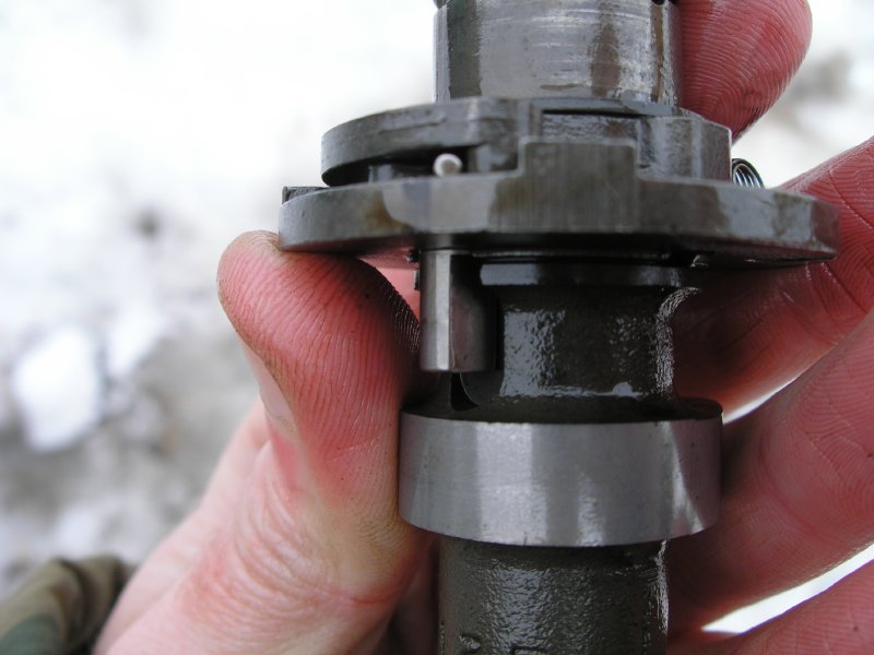

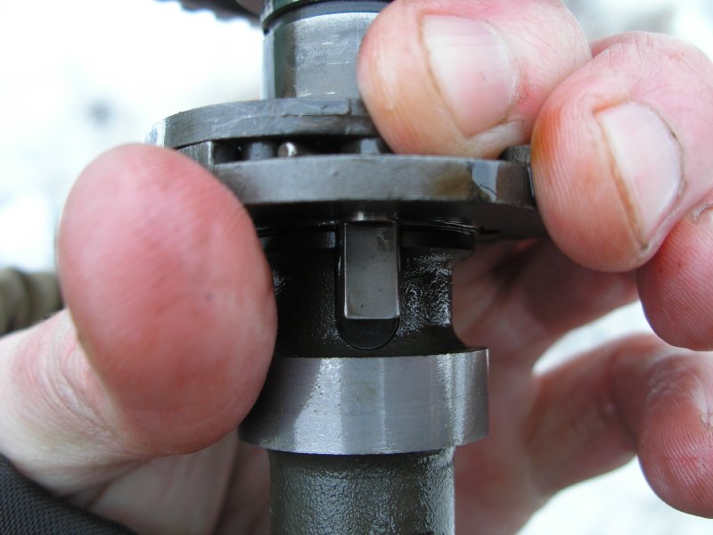

Давно меня интересовало, что из себя представляет сабж, но разбирать движок ради любопытства как-то несерьёзно.
В связи с тем, что всё равно клапана регулировать, снял распередвалы и всё же ознакомился с устройством мифического нашего автоматического декомпрессора, находящегося на выпускном распредвале. Всё оказалось предельно просто:
1. Коленвал не крутится или крутится весьма небыстро, т.е. недостаточно для проворачивания центробежного грузика декомпрессора. Полукруглым выступом декомпрессор нажимает на стакан привода правого выпускного клапана в то время, когда кулачок этого клапана наверху, и облегчает работу путём резкого снижения компрессии как при применении кика, так и при использовании электростартера.
2. Появились первые вспышки и грузик декомпрессора под действием центробежной силы начал проворачивать ось, показывая проточку на оной.
3. Обороты превысили некий, очень небольшой, судя по слабенькой пружине, удерживающей грузик, предел, ось повернулась проточкой к стакану и перестала поджимать клапан, восстановив нормальную компрессию.

непонимаю, что заставляет поварачиваться ось с проточкой? Вижу что диск поворачивается на 10-15 градусов
А что это за деталь? Отметил на фото? Как она участвует в процессе?
Может ли этот механизм заклинить? Какие общие впечатления о надежности узла?
Просто у меня резко пропала компрессия, с кика бывало хрен провернешь, сейчас стартер крутит как венлилятор.
Была на форуме тема, у кого то западало.
сообщение 29.3.2010, 14:37
Сообщений: 54042
Отмеченная деталь как рычаг соединена с осью (с проточкой которая) и именно ею грузик поворачивает ось.
Как-то иногда декомпрессор западает. Как - не знаю, там, вроде, и западать-то нечему... Можно снять крышку и поправить. Хотя чаще всего сам заканчивает мозги парить.
Встречается проблема весьма редко, но VIT, например, у себя декомпрессор выкорчевал напрочь. Говорит, что ни на что не повлияло в худшую сторону.

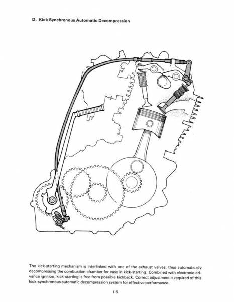

А как устроены ручные декомпрессоры, и можно ли вместо автоматического ручной поставить?

Самый простой и надёжный это наверное на Ямахах с киком. Там это маленький Г-образный рычажок с наполовину спиленной круглой частью на рабочем конце. Находится вплотную к коромыслу спиленной частью и при необходимости проворачивается и давит на коромысло неспиленной smile
Работает в некоторых моделях от рычага на руле, а в 500-600 моделях от механизма автодекомпрессии, находящегося в картере рядом с рычагом кика. Механизм приводится в действие рычагом, а не от оборотов.
