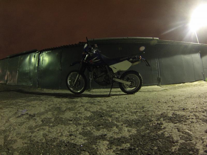

Fridrich
сообщение 20.8.2015, 14:16
Сообщений: 804
Регистрация: 18.9.2011
Мотоцикл: Suzuki DR 650SE 2006.
Репутация:   18
Sulph, я задавался тоже этим вопросом когда хотел брать. Даже ездил к Serjo и примерялся. Он ниже , чем полностью завышенный Джеб.
Что я сделал после покупки. Поставил в вилку проставки как на Джебе . Получилось один в один по длине как на Джебеле. Подтянул пружину на аморте. Плюс у меня от прежнего хозяина седло завышенно чуток. Рост мой 186. Все нормально. Я иногда бываю недалеко от Новокосино. Можем пересечься. Посмотришь. Фото смог с планшета только это загрузить.
