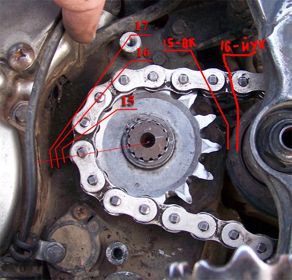

сейчас все звёзды стандартные.
На асфальте разгонял до 125км\ч, дальше жалко мотор.
Хочется добить комфортных условий на 100км\ч, чтоб мотор не крутился так сильно.
Думаю прикупить звезду на 15 или 16 зубьев ведушую. Когда сьезжаешь с асфальта- менять обратно на 14 зубов или меньше. Думаю натяжители цепи всё это простят.
Эксплуатация город-трасса. Крейсерскую скорость в 100км\ч очень важно сделать комфортной для асфальтового дальняка.
Кто-то наверно так уже заморачивался? Есть какието итоги? когда была мопедка имел целый арсенал звёзд...

- - Варион   Подскажите оптимальные числа зубов на звездах? Сит...   4.9.2010, 16:32
- - serg   Оптимально - менять переднюю звезду, когда надо. С...   4.9.2010, 17:16
- - Serg696   Цитата(Варион @ 4.9.2010, 17:32) охота чт...   4.9.2010, 19:04
- - Mike80   Сейчас стоит 15/46 = 3,0 (стоковое соотношение), к...   5.9.2010, 6:51
- - Diman   Здравствуйте, Возник такой вопрос, меняя звёзды ст...   19.12.2010, 0:59
- - DjAga   ужасный бойан, ищи поиском - стоко тем было, а на ...   19.12.2010, 1:19
|- - Diman   Цитата(DjAga @ 18.12.2010, 22:19) ужасный...   19.12.2010, 1:30
- - Serg696   Цитата(Diman @ 19.12.2010, 1:30) тут попр...   19.12.2010, 2:04
- - Варион   При таком передаточном отношении при троганье с ме...   19.12.2010, 6:21
|- - Stasilio   Цитата(Варион @ 19.12.2010, 7:21) При так...   19.12.2010, 11:50
|- - Варион   Цитата(Stasilio @ 19.12.2010, 14:50) На д...   19.12.2010, 12:41
- - car-bon   ЦитатаStasilio На джебеле есть отсечка? Дальше оп...   19.12.2010, 12:41
- - serg   Про отсечку: похоже, она есть. После определённых ...   19.12.2010, 13:02
- - Huandi   У меня отсечка срабатывает в районе 10300-10500. ...   19.12.2010, 13:39
- - Варион   Вот как работает отсечка в общем виде https://www....   19.12.2010, 14:03
