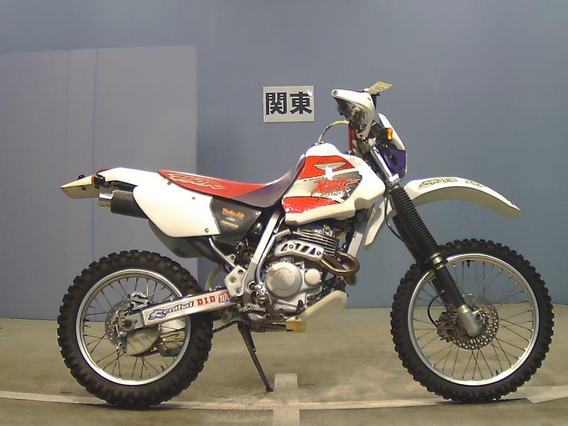

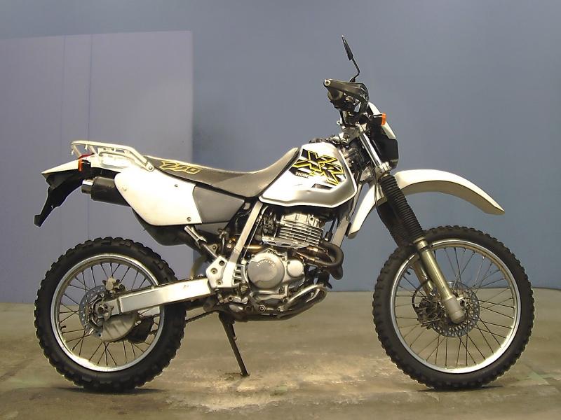

У кого есть информация о соответствии цветов пластика/бака и годам выпуска?
Вроде как, по собственному опыту замечал, что:
- моты с белым пластиком - это самые первые, по крайней мере именно такой цвет встречается в самых старых на вторичке (до 1998?)
- 99-00гг видел красные.
- но есть еще редкие черные экземпляры, как с пластиковыми лопухами на баке и перевертышем(как вариант - это может быть SM-версия на эндурных колесах), так и без пластика на баке и с обычной вилкой с гофрами.
- и еще реже встречающиеся с серебристым баком
На этом похоже просто пластик не родной, но бак - тоже серебристый (мот в продаже у Марка в теме, написано 1999г.)
Или же как вариант - все цвета выпускались одновременно? huh.gif Сумбурно все на первый взгляд. Есть хонда-гуру?

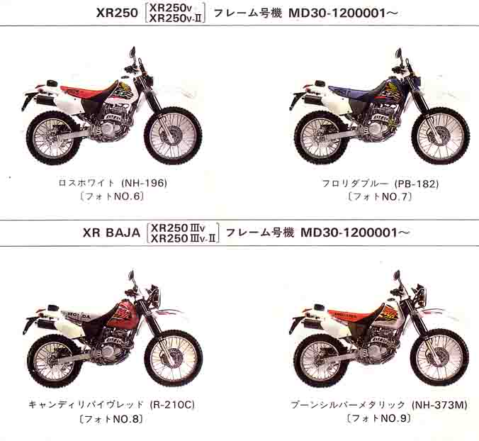

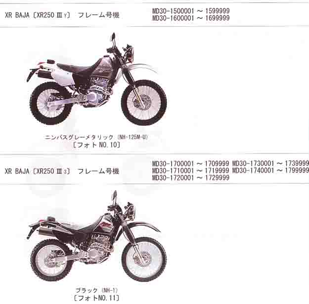

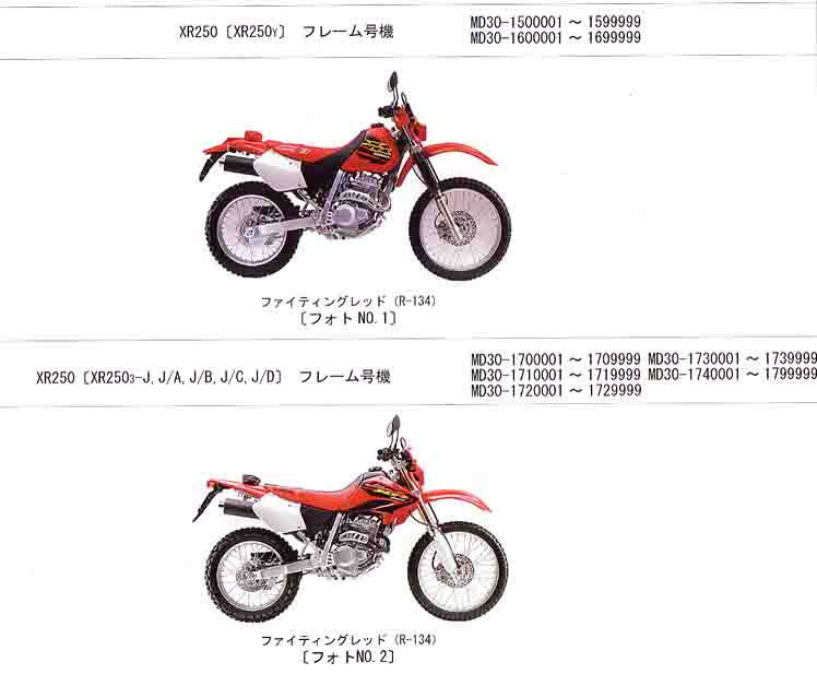

Johnson, спасибо за ссылку! Соберу тут, в куче, чтобы было удобно и наглядно. Может есть смысл закрепить тему?
Исходя из найденной ссылки есть следующее соответствие цвета и модификаций XR250 с годом выпуска:
----------------------------------------Самые первые - начиная с 1995 года выпуска----------------------------------------
----------------------------------------1996г +----------------------------------------
----------------------------------------1997г +----------------------------------------
----------------------------------------1998-2000гг----------------------------------------

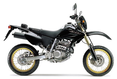

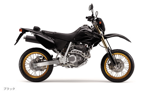

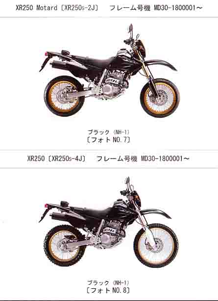

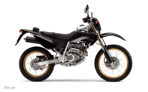

2003-2005гг - появляется Motard-версия и баки без пластиковых лопухов остаются только на Baja-версии
----------------------------------------2005г----------------------------------------

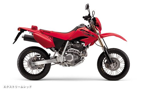

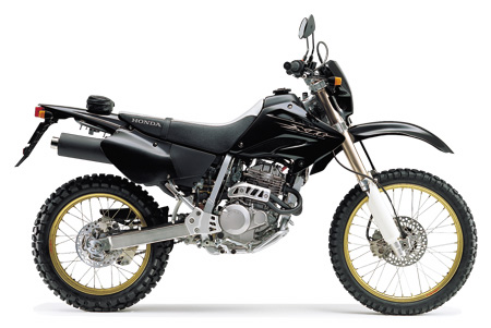

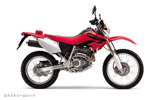

Прикрепленное изображениеПрикрепленное изображение
----------------------------------------2006г----------------------------------------
----------------------------------------2007г----------------------------------------
Источник - http://vital.sakura.ne.jp/%82%8D%82%8430.html

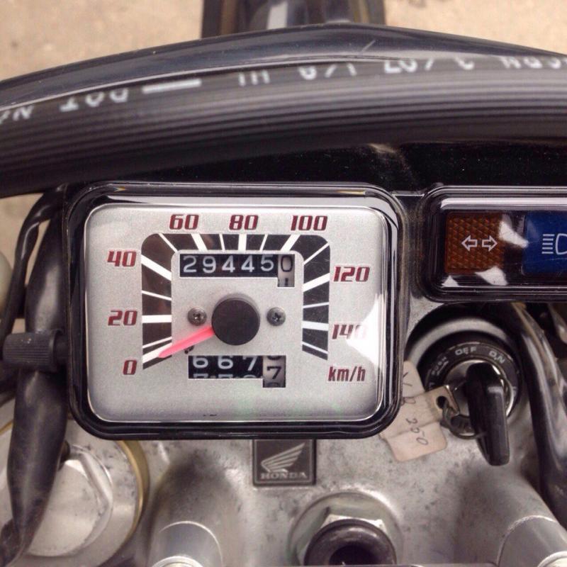

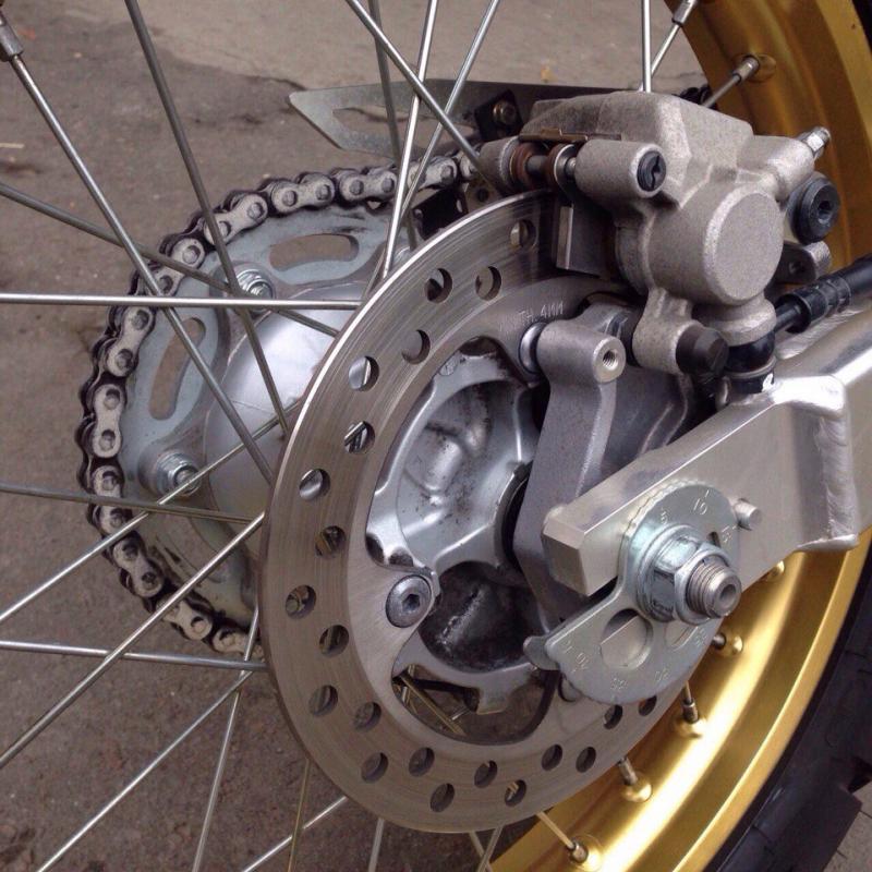

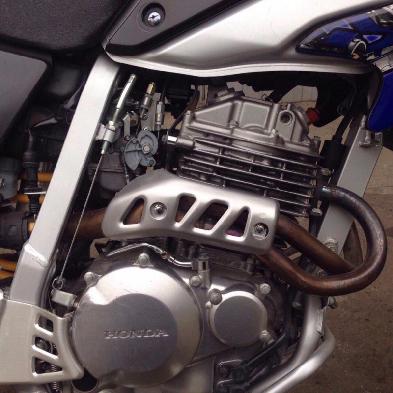

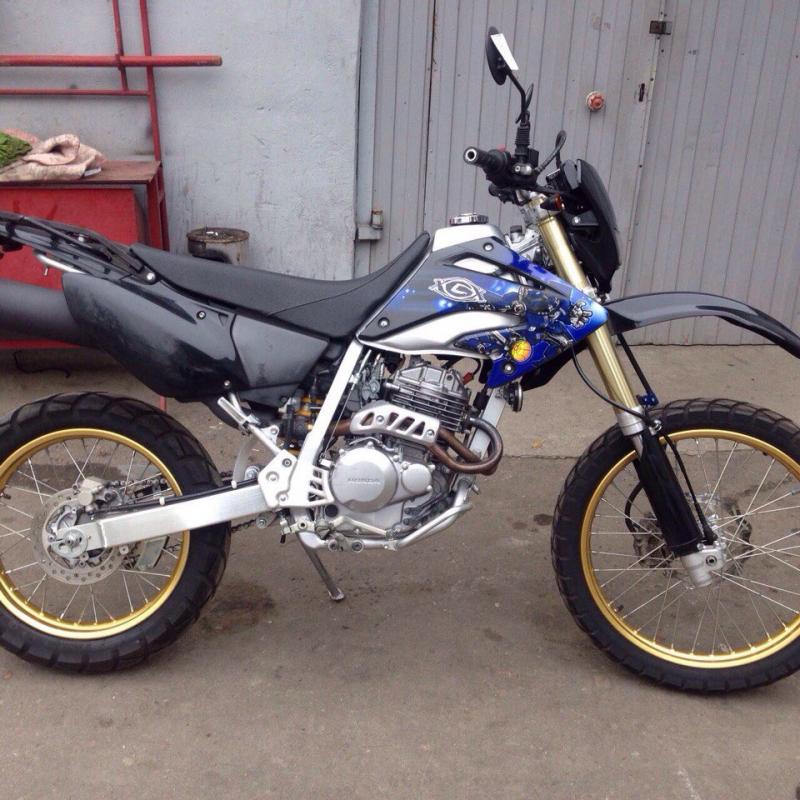

Добрый день, выбираю мот. Не нашел такой расцветки. Видимо самопал?
Как определить год выпуска?
Фото:
сообщение 25.9.2015, 11:21
Сообщений: 14361

Цитата(SVD @ 25.9.2015, 8:30) *
Здравствуйте. Фото продавца. Планирую покупать данный мотоцикл. Вот и заранее решил поинтересоваться.
Мот старых годов.Такой расцветки у xr не было. Приборка не родная, заднее крыло тоже, переднее тоже не родное.
Продавец утверждает что 2002 года.

Регистрация: 16.4.2014
Мотоцикл: HONDA Baja
Ну дык по номеру рамы можешь точно узнать в каких годах был выпущен...
Указанно же, в каком году с такими то номерами выпускались моты. (MD30-1000001 и далее...)
Посмотри номер и будет тебе счастье... ))

Оба американцы. Первый до 96 года второй 96-04 года. Бак тюнинговый увеличеный типа ims. Электростартер нет. Поворотники - самоделка. Фара от 96 года по цвету. Дальше красные пошли. Но может быть меняна
