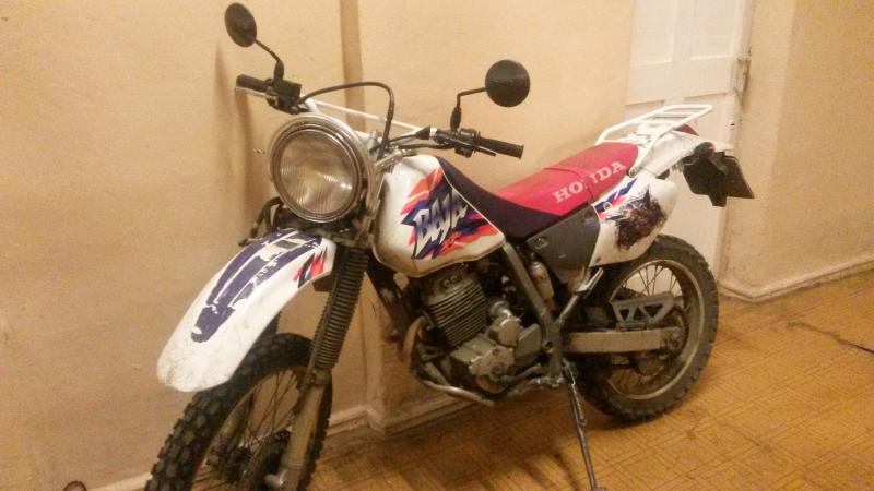

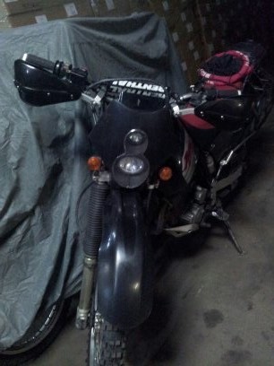

Решил всё же заменить бугель с фарами на обычную "морду" с одной фарой.
Родной бугель по своему хорош:
1.бывает порой удобно вытягивать за него мотоцикл
2. свет - 2 лампы по 35 ват ощутимо лучше кроссовой фары, однако не дотягивают до автомобильного, если правда не воткнуть ксенон
3. За счёт этих прожекторов тебя хорошо видят остальные участники движения и габариты могут казаться больше мотоциклетных, потому встречный транспорт тебя объезжает как автомобиль
Минусы:
1. вес 2кг, не сущетвеный, я думал больше будет, кроссовая фара с креплениями под приборку будет вешать 600-800 грамм
2. Поздняя Baja идёт с бугелем прикрепленным к раме, потому вместе с рулём не поворачивается, хотя это не критично, на почти всех автомобилях такая же фигня и ничего, никто не жалуется.
3. Смотрится не эстетично
4. Она таки ломается при падениях - последнее оказалось решающим фактором для меня, так как я в субботу упав (до этого было 20 падений на нём) погнул крепление бугеля так, что руль не до конца поворачивался и фара стала скошенной, что вертикально, что горизонтально.
Приехав домой после покатушек, я сразу стал искать решение проблемы. Было поднято три варианта:
1. Выправить старый бугель, но кардинально это ничего не меняло, в следующий раз столкнулся бы снова с этой бедой
2. Взять комплектом бугель с фарами и креплением приборки от старого XLR Baja
И свет хороший, и не ломается при падениях, и в тоже время придаёт некий шарм мотоциклу
Но, его ещё надо найти и цена будет от 3-х до 6 тысяч рублей
и наконец-то третий вариант это обычная монофара с мордой. Не ломается, эстетично смотрится, вес минимален, один недостаток лишь слабый свет. + у меня уже были две фары без дела. Потому я выбрал третий вариант.
Сняв бугель (это было непросто, там проводов как в самолете) я стал примерять фары:
Фара от древнего XR250
Китаефара оказалось немного легче и как мне показалось гармоничней смотрится, на ней я и остановился.
А ваше мнение какое на счёт фар?
Самый проблемным оказалось соорудить крепление под приборку с ключом зажигания и лампочками - они выполнены отдельно двумя блоками, что и добавляет трудности их крепления.
За день сделать не получилось, не было сварки, материала и инструментов подходящих. Сейчас нахожусь в одном шаге от решения проблемы. Позже сделаю более детальный отчёт.

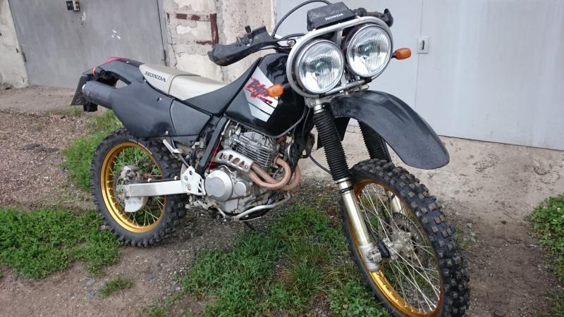

[img]Была проблемка тоже с фарами на бахе, бугелем ну естественно экзотическими не светящим нормально для данной оптики лампочками в 36 W вопрос решил так:
1. на разборке купил две ижевских (с металлическим корпусом) фары с ободками (хромироваными).
2. купил 2-е оптики с обыкновенной "копейки" под лампочку H4.3. купил стандартные галогеновые лампы 55/60W
процесс кулибинства:
1. бугель закрепил на траверсе - теперь поворачивается а не стоит на месте;
2. болгаркой обрезал ижевские корпуса - получилось кольцо шириной 2 см на которое устанавливаются хромированы ободки с тех же ижевских фар.
3. в хромированные ободки установил жигулёвскую оптику (ставится легко с помощью родных ижевских скобок которыми была закреплена родная оптика ижа.
4. обрезаный ободок насадил на пластиковый корпус родных баховских фар, место насаждения проклеил (диаметр подходит идеально и садится плотно).
5. дабы не загружать генератор (т.к. добавилось дополнительно около 40-50W) передние поворотники (они постоянно страдают во время покатушек и постоянно горят что немного лично меня раздражает) ну и кроме того штатные лампочки стопока задних поворотов и подсветки приборки заменил на диодные. итого убрал ваты со штатного оборудования и отдал его на новые лампы H4.
ИТОГ: свет просто БОМБА, свечу куда рулём кручу, а при включении дальнего встречные машины за километр переключаются на ближний. Лампочки поставил BOSCH +110%[/img]

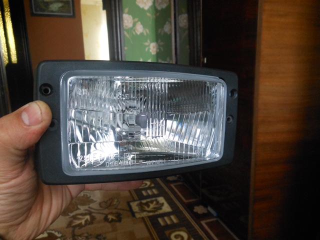

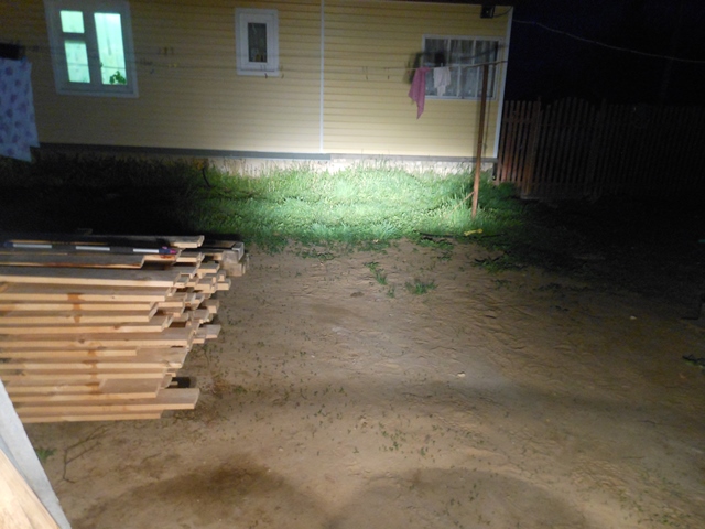

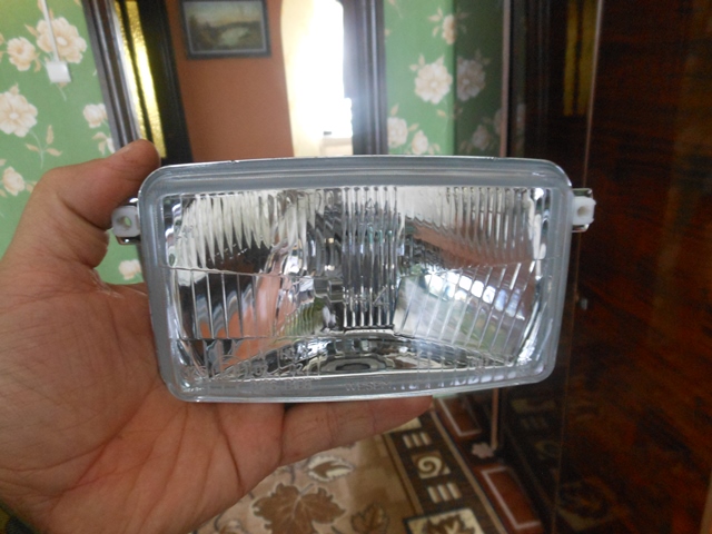

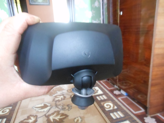

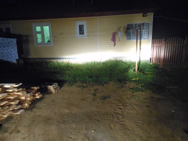

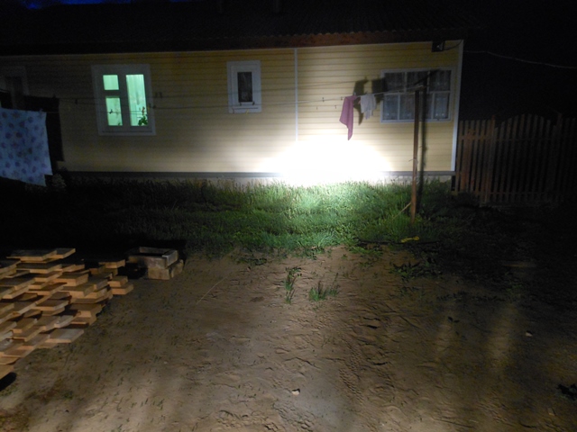

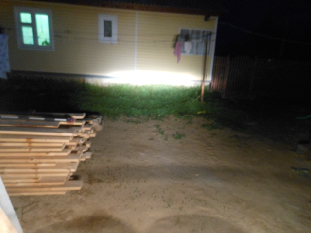

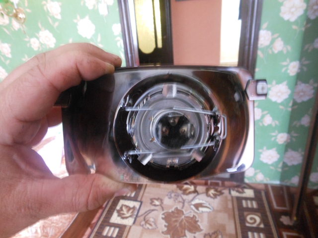

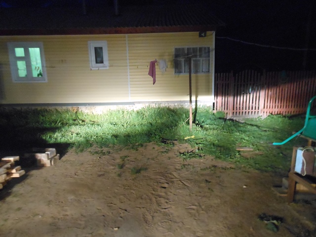

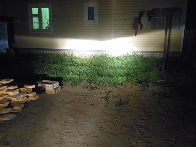

А что если вот такую фару поставитьПрикрепленное изображениеПрикрепленное изображение[attachme
nt=89284:DSCN1391.JPG]Прикрепленное изображениеПрикрепленное изображение
Модель Zetor H4 встречаются в автомагазинах по цене порядка 1500 р. У нас такие на работе в харвестере стоят уже несколько лет, светят хорошо в лесу. Корпус пластик+стекло. Вот сравнение со светом Бахи(слева). Прикрепленное изображениеПрикрепленное изображение
Баха(моя, конкретно)
А вот Zetor
И ещё, если нетрудно, промеряйте пожалуйста проём стокового обтекателя фары XRа у кого имеется на совместимость данного девайса. Размеры последнего 148/85 по стеклу и 184/104 по корпусу.

Цитата(Evgen33 @ 18.5.2016, 20:12) *
А что если вот такую фару поставить Модель Zetor H4 встречаются в автомагазинах по цене порядка 1500 р. У нас такие на работе в харвестере стоят уже несколько лет, светят хорошо в лесу.
покупал такую на пробу, только без шарнира. Мне не понравилось. Светит слабо, заливка неравномерная на полу.
На пробу купил хеллу ffde60, галогенка. Вот тут свет хорош, ровный, светит далеко, а главное, широко - видно обочину
