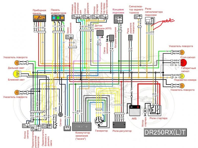

Пропал свет фары полностью.По совету с форума поменял местами реле. Теперь свет есть,а стартер не крутит.Можно ли те провода ,что идут на реле подножки скрутить вместе (все четыре,как я понимаю)? Ничего не замкнет? Или лучше вообще без реле подножки,заводя с кика?
Как я понимаю (схему же ты не прикрепил), у реле минимум два провода идут на обмотку, на эти провода подаётся 12 вольт, чтобы реле сработало. Ответь теперь сам себе, можно ли скрутить эти два провода вместе?
Если уж что и делать, так, разобравшись в назначении выводов реле, поставить перемычку на пару управляемых контактов.

Скорее, реле блокировки. Причём скрутить всё нафик в одну кучу...

Нельзя скручивать провода управления реле! Реле - это нагрузка, провода - питание.
Если настольная лампа перегорела, никто не скручивает провода, идущие из розетки.
Если интересен результат - замкнутая цепь блокировки, то эти провода и надо "скручивать" (вставить перемычку в разъем). Управление реле оставить разомкнутым.

что за реле подножки ещё? у нас там разве не просто конечник стоит?
а, понял, что ты имеешь ввиду, ну так на том реле можно просто отключить и скрутить эти два провода:
В подножке - концевик.
В сцеплении - концевик.
В нейтрали - концевик.
Чтобы все эти три условия (определённым образом) сопоставить и разрешить/запретить запуск стартера, используется сборка из пары диодов и реле блокировки включения стартера, которое разрывает цепь (+12 ... кнопка стартера.... обмотка реле стартера.... масса), если не все требуемые условия выполнены (нейтраль, сцепление, подножка).
И вместо вандализма со скруткой (если есть желание в последствии восстановить исходную схему) просто металлическую пластинку вырезать из консервной банки и запихать в разъем реле. Главное понять, куда пихать, а то при нажатии кнопки "стартер" сгорит предохранитель на 30А (или сколько там в джебеле?)

Нельзя скручивать провода управления реле! ... Управление реле оставить разомкнутым.
Ты прав. Посыпаю голову пеплом.
и заизолентировать:

Окей,все понял! Просто реле так быстро не купишь в нашей дыре! Лучше переставить реле на свет временно,да и знать может в дороге когда-нибудь пригодится это.А эти реле абсолютно идентичные.
