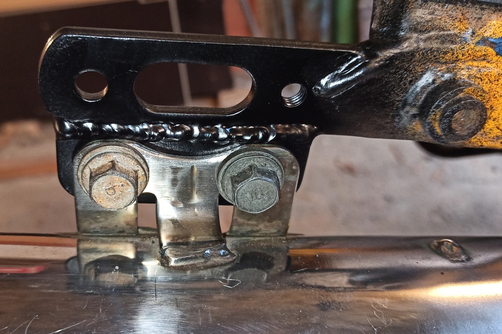

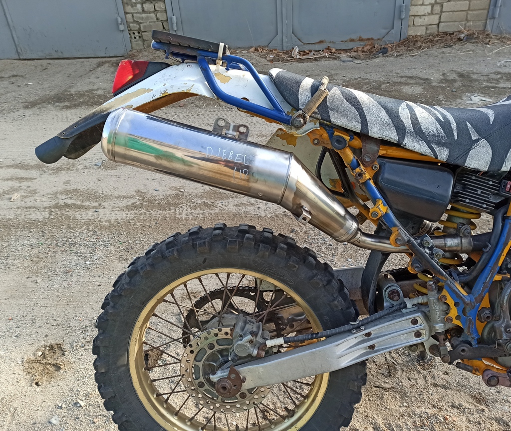

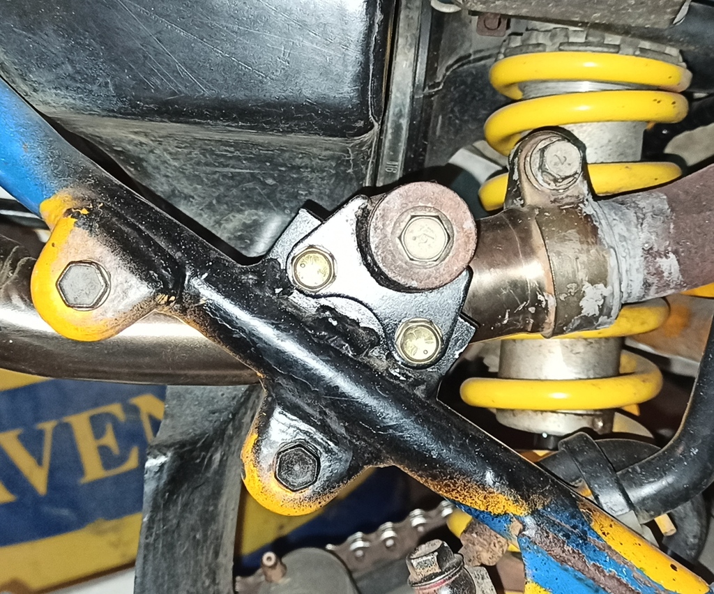

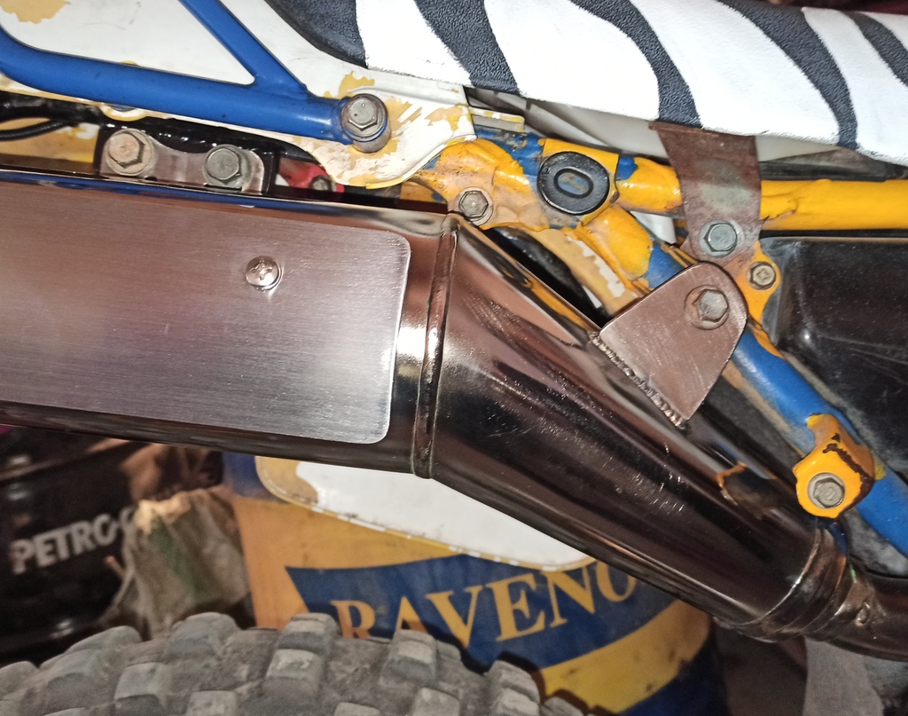

Родной глушитель на мотоцикле совсем пришел в негодность, покрылся дырами. Ремонтировать было бесполезно. Стал искать замену (оригинал) -- за полгода ни одного предложения. Решил рискнуть и купить глушитель от Джебела (45я рама), они время от времени попадались в продаже. Ещё плюсом было то, что он сделан из нержавейки -- значит дольше прослужит. Риск заключался в том, подойдёт ли он на мотоцикл с минимум переделок.
Первая примерка купленного глушителя обнадежила -- можно было обойтись вообще без сварки. Необходимо было только сделать новые крепления и смириться с немного дальше выступающей трубой чем нужно.Прикрепленное изображение
Но я решил все таки сделать как положено -- максимально сдвинуть банку глушителя вперёд, укоротив приемную трубу. Также хотелось использовать его родные крепления и сделать ещё одно дополнительно. Вот пара фоток.
Кронштейн на раме:
Родное крепление на приемной трубе. Его пришлось немного переставить, так как именно тут вырезался кусок трубы:Прикрепленное изображение
Новое дополнительное крепление:Прикрепленное изображение
Общий готовый вид:
Добавлю ещё, что бокового пластика у меня нет -- как с ним будет все стыковаться я не знаю. Сам глушитель по звуку работает приятнее чем родной, но чуть громче, начиная со средних оборотов (процентов на 10). Сварка производилась ТИГом (аргоном). Работа сварщика вместе со слесаркой заняла ровно 2 часа.

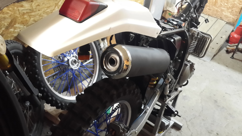

сообщение 18.4.2025, 18:19
Сообщений: 54213
KmvWeb
сообщение 18.4.2025, 22:09
Сообщений: 449
Регистрация: 10.9.2021
Как вариант, надо было не полностью красить, я в свое время покрасил глушитель, но самый край оставил и чуть отполировал, результат прям понравился мне). А то так сливается весь глушитель, хотя, на вкус и цвет, все верно))
Фото, конечно, такое себе, но идея понятна)
