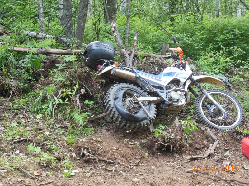

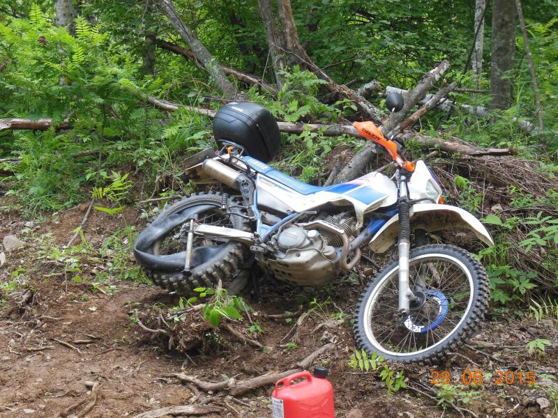

> В полевых условиях, клеим камеру
Vitalermon.79
сообщение 22.8.2015, 13:37
Сообщений: 147
Регистрация: 22.8.2015
Вставить ник Цитата Из: п.Кульдур(ЕА0)
Мотоцикл: Yamaha Serow 225
И вовсе необязательно снимать колесо, чтобы заклеить камеру, особенно в полевых условиях(обходился без этого неоднократно)!!!
Vitalermon.79
сообщение 28.8.2015, 13:10
Сообщений: 147
И никогда не стОит "обезжиривать" бензином. Через месяц отклеивается в неподходящий момент. Можно просто водой промыть, подсушить, главное потом зачистить наждачкой грубой получше. В идеале - спиртом. После спирта можно и не зачищать,-резина становится натурально липкой. Можно зачистить и ещё раз промыть место спиртом.
shupaltse
сообщение 28.8.2015, 14:43
эмси джебел
Сообщений: 6302
Регистрация: 26.2.2009
Мотоцикл: 250XC drz-mod
Репутация:   130
вроде оптимизатор, мол колесо не надо снимать, а сам какие-то спирты предлагаешь "в идеале". шкуркой зачистил и всё pardon.gif а иногда не у всех получается бортануть жёсткую резину прямо на мотике, так что проще снять колесо.
