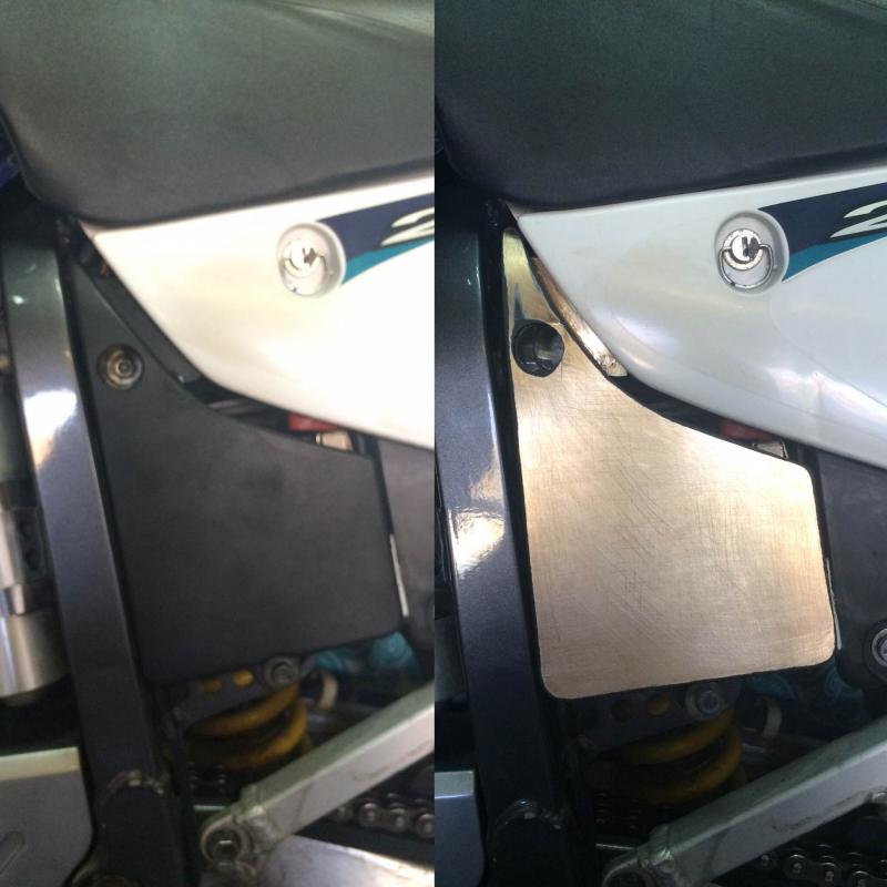

Так как на моте отсутствует крышка аккумулятора, а успеть купить на форуме б/у я уже несколько раз не успеваю, то решился на борьбу со своей рукожопостью и сделать сам.
Для изготовления нужно:
- 0,03 м2 метзопласта (см. видео)
- трубка пвх около 20мм диаметром и 40мм высотой
- клей контактный + клей для акрила
- краска или самоклейка (можно не красить, а оставить для сочетания с такой же золотой цыганской цепью то DID)
- шкурка
- нож канцелярский или лобзик
- руки (можно почти из плеч)
Встало все, на удивление, с первого раза на свои места. На фото крышка не плотно прилегает, т.к. на опытном образце аккум немного не того размера. Не знаю, зачем записал видео, наверное от лени все объяснять на пальцах и текстом. Надеюсь это кому-то пригодиться)
Легкая цыганщина)

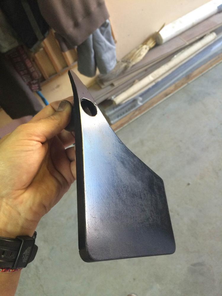

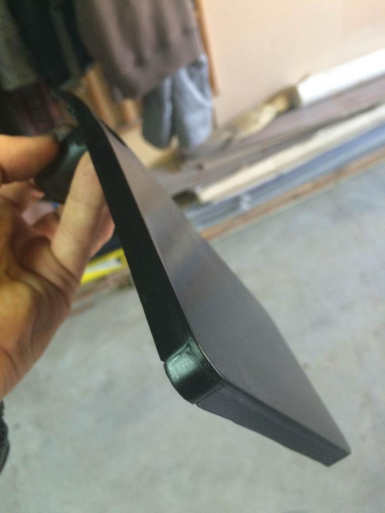

После покраски
