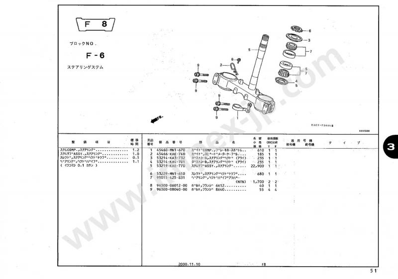

Пришло время менять подшипники рулевой колонки на CRM250AR.
Каталожные номера оригиналов:
91015-425-831 подшипник
53214-ka4-701 сальник
53214-ka3-732 сальник
Один из сальников нижний, второй - верхний.
Проблема в том, что доставка оригиналов будет длиться около 2-3 недель.
Кто менял? Кто знает какие заменители можно приобрести?
Чёрт с ними с сальниками, хотя бы поменять только подшипники. Дело в том, что планируется увлекательная поездка на Кинбурскую косу, не хотелось бы её пропускать. Но и посадочные места подшипников чтоб не попортить, хотя судя по схеме, испортиться могут только ответки подшипников, что не есть страшно.
Данные подшипники, как и все остальные производятся не Хондой, а какими-нибудь SKF, FAG, NTN или ещё кем-нибудь. Конкретно эти подшипники изготавливаются фирмой NTN.
Так вот может кто-то подскажет стандартное (NTN-овское) наименование данных подшипников? И тогда может быть смогу их найти побыстрее.

lisiy1986inh
сообщение 8.9.2015, 18:11
Сообщений: 417
Регистрация: 15.11.2012
Мотоцикл: Honda CRM250AR
Цитата(Dalnoboi @ 8.9.2015, 13:17) *
Ну так размер померяй и в любой подшипниковой фирме спроси. Неебицки дорогие и неебицки оригинальные-нигде не применяются-производятся только для ктм-и ниипёт подшипники того же узла ктма продаются из наличия в подшипник.ру по 900 руб за штучку. На децкий ктм такие же подшипники вообще 130 рублей стоят. Так что размеры и вперёд!
Думал про размеры, но не хотел разбирать рулевой стакан, т.к. если не нашёл бы - поехал бы на покатуху с испорченными подшипниками.
Когда заменю свои - сделаю замеры и скину сюда.
Цитата(Sulph @ 8.9.2015, 14:43) *
Может еще All Ball-овский комплект поискать где-нибудь в своем городе, этот вроде http://www.allballsracing.com/22-1021.html.
У нас в Москву Exist их доставляет за 3 дня, но у вас скорее всего не так все радужно.
Размер вроде 26x47x15 (надо проверить), можно по размеру поискать в гугле по своему городу.
Так и есть! Эти Олболс как раз и подходят.
Случайно нарвался на Алболс.
Уже заказал. Сегодня вышлют, завтра получу. Цена 720 грн. (30 баксов).
Комплект называется Allballs 22-1021
В данный комплект входят два подшипника и два пыльника.
Спасибо всем отозвавшимся!
