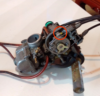

Владельцы CRM250AR - кому не в облом, помогите пожалуйста
1. Скажите, или сфотографируйте, какое количество витков у регулировочного винта дроссельной заслонки над винтом. 2. Какой зазор между корпусом и дроссельной заслонкой (малый дифузор). 3. Какое реальное сопротивления потенциометра (TPS) с открытым/закрытым дросселем? Цитата Вопрос чисто академического характера. Есть тот, у кого при открытом дросселе сопротивление ~0.4-0.6kΩ??? Подобного рода ответ, устроит более чем 1. 10 2. 0.5 mm 3. 0.71/4.19 Заранее благодарю за потраченное время! З.Ы. Огромная просьба. Пишите пожалуйста по существу, буду крайне признателен Полезно:

G_A сфотографируй свой карб и укажи стрелкой. У заслон... 12.9.2015, 23:17
d.mon Цитата(G_A @ 12.9.2015, 20:17) сфотографи... 13.9.2015, 11:05

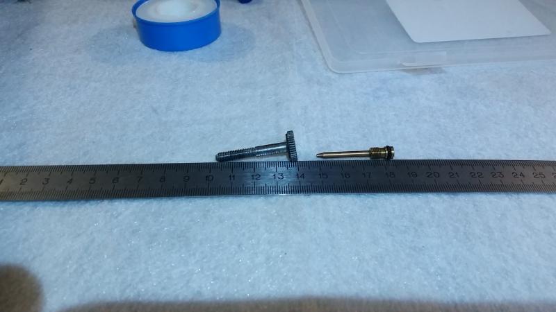

Uselock d.mon, а можно тебя попросить, раз уж карбюратор р... 14.9.2015, 0:36
d.mon Uselock, карбюратор у меня не разобран, скорее нао... 14.9.2015, 13:30
d.mon Uselock, вот,пожалуйста .
17.9.2015, 23:44
Uselock Спасибо! Похоже, я купил то, что нужно. Теперь... 18.9.2015, 11:18

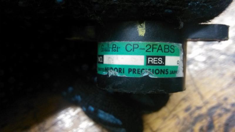

FPS Люди, гляньте пожалуйста сколько кОм указано на да... 15.3.2016, 22:41![]() ![]() |
