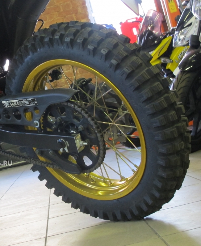

Купили китайский эндуро KRONUS 125-1 (мотор 200 куб. см.)
такой:
Он покоится на кроссовых шинах Kings Tire неплохого качества.
Задний обод 3,5 х 17 - очень широкий
Шина 4,6 х 17
выглядит так:

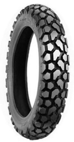

Хочу поставить менее злые покрышки, для гравийки-тропинок-травы
Размер 4,6 х 17
Shinko E700 (двойное предназначение)
вот такие:

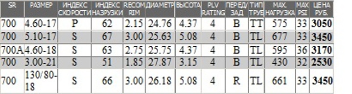

Консультанты впервые слышали о столь широком ободе, но говорят что
всё путём, можно ставить. Главный критерий чтобы в маятник влезла и о цепь не задевала.
Собственно шины уже дома, но ещё не ставил, решил уточнить.
У этой модели есть ещё больший размер - 5,1 х 17
Может он лучше впишется на столь широкий обод?

Ставь, нормально. Шире не надо.
КингсТайр - синоним самого отстоя, что можно придумать. Даже чисто китайские покрышки нередко лучше.
Дорогу не держит, на грунте, может, и ничего.

Данные покрышки сделаны добротно (моё мнение).
Геометрия в порядке (не бъёт, без шишек)
Качество запекания на высоте, не "перепечёная"
Оттиски (тексты, рисунки) чёткие - прессформы не изношенные
Запах каучука а не пластмассо-резиновых китайских
садовых тапок.
Резина эластичная (не пластмассовая)
Почему они плохие? По косвенным признакам это не так.
Но меняю потому, что они для грязь-песок, куда я пока не собираюсь.
Да, по одному и тому же маршруту они мне гораздо больше нравятся,
чем штатные на KAYO T4 (там кажется кроссовый CTS ???)

Да, по таблице применяемости шин Shinko, Е700 4,6х17 требует
обод шириной 2,15"

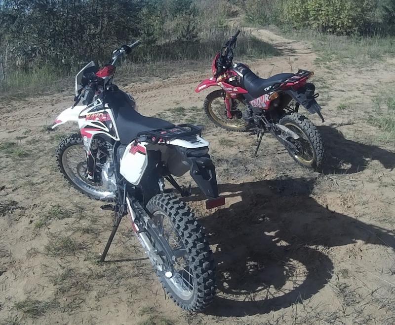

Е700 4,6х17 смонтирована за заднее колесо.
Предварительные покатушки показали, что мы выбрали те шины!
По гравийке, по твёрдой грунтовке, по неглубокому песку, по лесным тропинкам
с множеством корней - просто хорошо.
Я на CST на KAYO на этих поверхностях подвиливаю, мне некомфортно (можно списать на ламерство).
Тоже поставлю двойного назначения ибо грязи не моё.
Асфальт не катали, пока обкатка вокруг дачи.
Да и переднюю ещё не смонтировали.
Умеренные грязи тоже переносит легко.

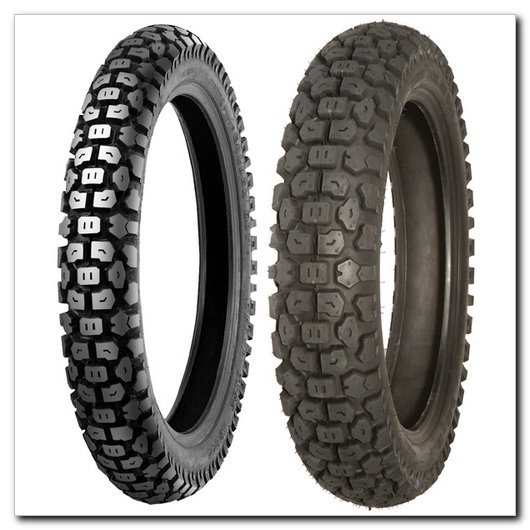

Поставили на Каёта Shinko SR244
В сравнении с Shinko E700 отсутствует направленность протектора, более высокая шашка,
немного мягче (на чуть-чуть)
По ощущениям Тмек на Е700 лучше управляется на сухих грунтах; если
грунт немного рассыпчат, то лучше держит курс. Немного проигрывает в тяге по сухому или
сыпучему грунту.
В густой неглубокой грязи обе быстро забиваются и теряют как тягу, так и способность держать курс.
Начинаем вилять и буксовать. Но в выигрыше таки SR244.
Жидкое и глубокое не пробовали.
По глубокому песку обе гребут, но с выдерживанием курса у E700 получше хотя тяга хуже.
По асфальту обе вполне себе. После кроссовых шин - шума просто нет.
Повороты не закладывали - нам ещё рано....
Но на 60-ти как по рельсам обе.
Тормоза явно лучше у Е700, менее склонна к блокировке.
Хотя мотоциклы разные, посему и ощущения могут быть не объективными.
Вывод для себя пока не сделал. Надо больше поездить.
В смысле, а стоило ли ставить шины Dual sport, к тому же бюджетные.
По лесу (корни, шишки, ветки, листва) - песчаному карьеру, грязи эти шины
сильно уступают штатным зубастикам.
А вот по асфальту, щебню, сухой грунтовке с травой на "двойного назначения" мне так намного лучше.
Всё сказанное явл. ощущениями от одного дня катания, а посему догмой не считается.
