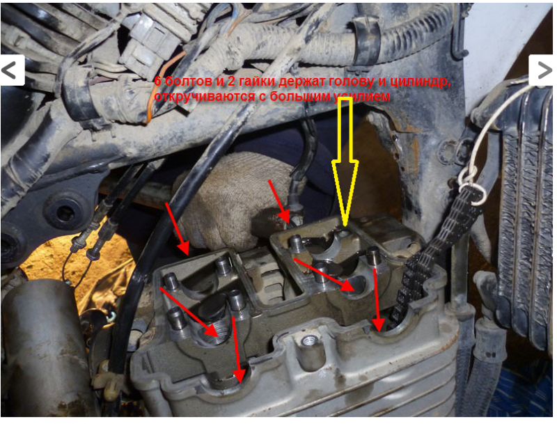

Завтра сфотаю, но я и там объясню если смотреть по ходу мотоцикла то обломлен самый левый верхний болт, как раз под рамой находятся которые обломился внутри глубоко как раз где резьба начинается...дрелью не подлезть расстояние от рамы до болта сантиметров 20, побывал сегодня засверлится просто патроном от дрели он туда только и влазит и руками крутил, вы не представляете какой это ужасный труд часа за 3 миллиметров на 5 засверлился.... Тут надо головку наверное снимать или движок не знаю что проще будет сделать...
Вот нашел чье-то фото на нем пометил желтой стрелочкой болт, обломлен на 1см в глубь...
