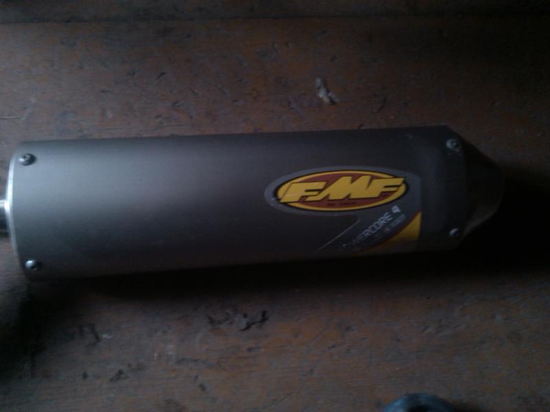

Господа кто нибудь ставил данный муфлер? И как потом настроить карб, какие жиклеры, игла?
- Nelson   XR250, FMF PowerCore4   21.9.2015, 10:59
- - Papa Johns   На форуме бытует мнение, что ради красивого звука ...   21.9.2015, 11:06
- - madmaks   Тут Tommy Tech писал что это дело 25 минут   21.9.2015, 11:13
|- - Papa Johns   Цитата(madmaks @ 21.9.2015, 11:13) Тут To...   21.9.2015, 11:39
|- - Nelson   Цитата(Papa Johns @ 21.9.2015, 8:39) Да э...   21.9.2015, 13:33
- - serg   Кроме настройки карба надо настроить впуск. В обще...   21.9.2015, 13:37
- - Дмитрий 554   У меня на японском XR250 стоит. конфигурация такая...   6.10.2015, 17:21
|- - Nelson   Цитата(Дмитрий 554 @ 6.10.2015, 14:21) У ...   5.12.2015, 14:29
|- - Дмитрий 554   Цитата(Nelson @ 5.12.2015, 11:29) партном...   5.12.2015, 16:19
|- - Nelson   Цитата(Дмитрий 554 @ 5.12.2015, 13:19) Во...   6.12.2015, 17:14
|- - Дмитрий 554   Цитата(Nelson @ 6.12.2015, 14:14) стоит л...   6.12.2015, 17:23
- - gendos   если я не ошибаюсь,у FMF звук достаточно тихий для...   9.10.2015, 19:58
- - Дмитрий 554   FMF то же разные бывают. PowerCore 4 например погр...   10.10.2015, 17:39
- - Dalnoboi   Блин, ЗАЧЕМ на спойный ресурсный мот ставить тюниг...   10.10.2015, 18:59
- - Mik   Цитата(Dalnoboi @ 10.10.2015, 18:59) Блин...   10.10.2015, 20:08
- - Дмитрий 554   140- ой жиклер однозначно мало. Смесь бедная с так...   11.10.2015, 11:10
