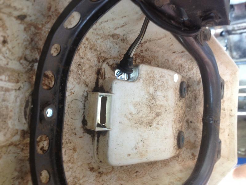

Kulesh
сообщение 23.9.2015, 19:37
Сообщений: 12
Регистрация: 8.6.2015
Прямоугольное отверстие для направляющей фонаря
Вот через это окно все и летит. Дополнительно, что-то должно быть?
сообщение 23.9.2015, 19:43
Сообщений: 23430
За этим "окном" вовсе не лампочка, а лишь дно фонаря. Не помню, насколько там герметично снизу, но внутрь грязь попадает сверху.
Kulesh
сообщение 23.9.2015, 19:48
Сообщений: 12
Через него вода с грязью в разъем лампочки дует. Провода все отгнили, и сам разъем.

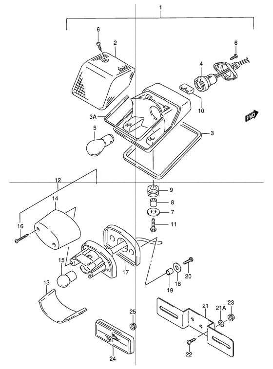

shupaltse
сообщение 23.9.2015, 19:55
эмси джебел
Сообщений: 6302
Регистрация: 26.2.2009
Мотоцикл: 250XC drz-mod
Репутация:   130
на ответный паз сзади внутренней части корпуса фонаря надевается штука номер 10 на схемах выше (справа на фото):
мне кажется, что не сверху, а как раз снизу - там есть даже спецовая дырка в корпусе фонаря для слива воды, через которую закидывает кал:
сообщение 23.9.2015, 19:59
Сообщений: 23430
При разборке видно, что сверху - уплотнительные резинки грязные.
