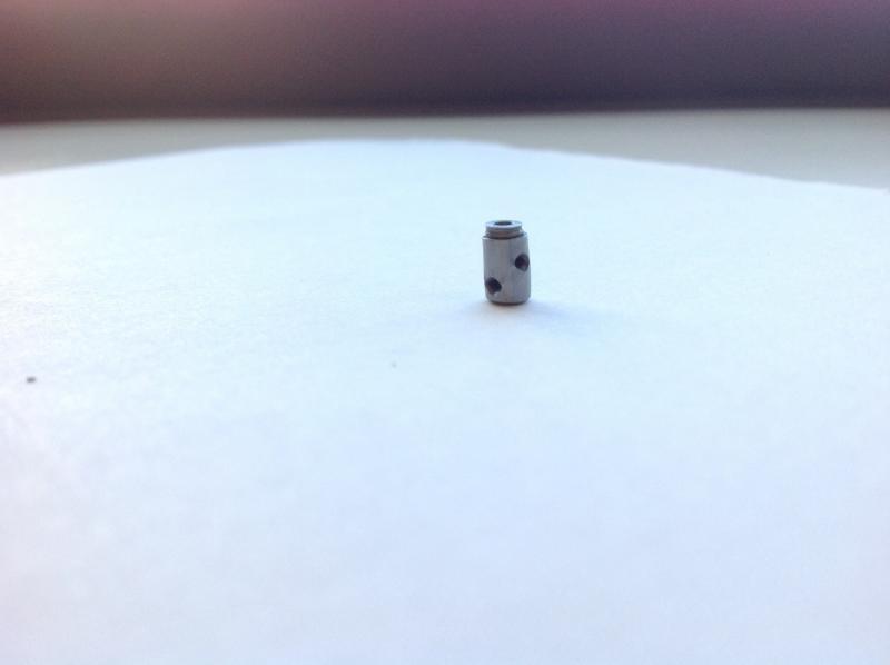

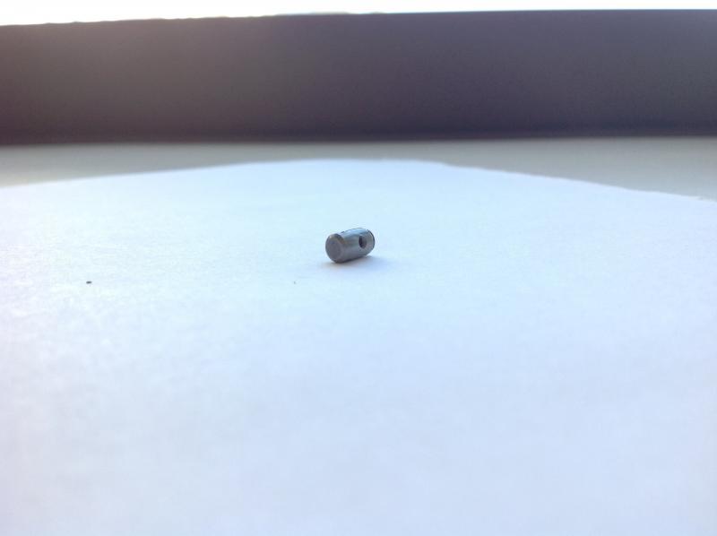

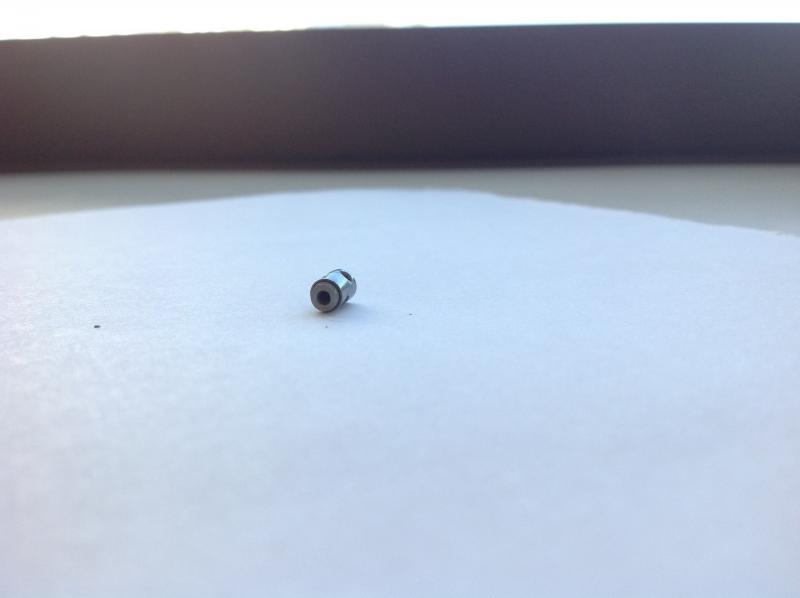

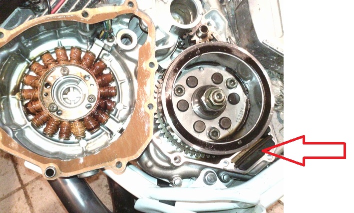

При снятии крышки гены, в том месте где стоит сеточка (в самом низу)
Только вот я не помню точно, где была находка: под сеточкой или над ней....
Помогите опознать. Это от чего может быть? И что это означает: полный пэ или не совсем? bomb.gif

Возможно, масляный жиклер? Если он, то нет нормального охлаждения цпг.
Что-то я на нем резьбы не вижу...она же должна быть по-идее? Как ему крепиться-то?
Именно охлаждения или смазки? он же масляный....
А чем, в таком случае, может грозить езда без него? И еще, отчего он мог вообще отвалиться - от вибраций? тогда не могло ли вместе с ним что-нибудь еще дезертировать со своего законного места?
Извиняюсь за кучу вопросов, просто нифига не понимаю, вот и кипишую - неможет ли чего там фатального приключиться unknw.gif

Я только предположил, что это может быть, живьем тот жиклер не видел.

блин, ни в микрофишах, ни на мегазипе ничего подобного вообще нет ((

А мотор ранее вскрывался? Может нло от прежнего посещения осталось?
Магнитит? может головка от магнитной указки какой-нибудь, шарили ей раньше там.. huh.gif

Ну да, вскрывался - гену когда погоревшего менял. Но все проверял тыщу раз перед тем как крышку закрыть - никаких недостающих и посторонних деталей не было...
пожалуйста, например, номер 8
сам это шляпу не видел, не знаком, вместе не бухали.
Это не точно оттуда, а пока что лишь предположение, на сколько я понял? Сегодня попробую посмотреть в живую на крышку.
да, Huandi предположил, а я предположил ещё раз два раза по два)) будет очень странно, если найдётся ещё что-то другое, а не этот жиклёр. я готов даже на тотализатор. или как там эта штука называется. это, кстати, не крышка, а половинка картера.

Если через эту половинку проходит масляный канал в головку или еще куда, то очень похоже на жиклер. Нужен он чтоб ограничивать поток масла, типа, узлу за жиклером хватит и столько мазуты, а вот если его не будет, то в другие части мотора масла пойдет меньше, чем надо.При малых оборотах ,есс-но, на полном газу вроде всем должно будет хватать.

В автомобильнывх мторах есть редукционный клапан. Он нужен, чтобы на оборотах все масло не перекачало в клапанную крышку.
Возможно, етот жиклер примерно этого смысла.
