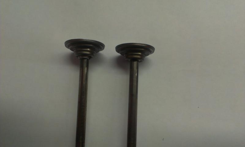

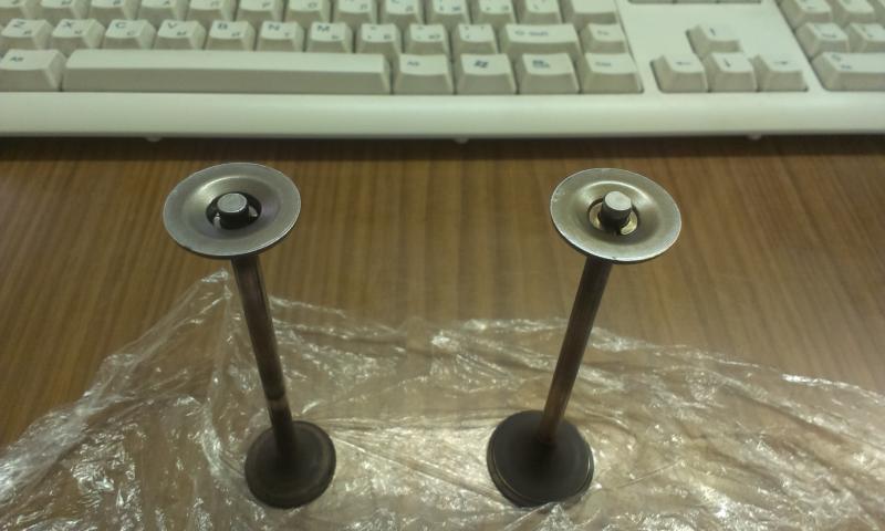

Доброго дня!
Из 8 сухарей 2 потеряно. Есть вариант поставить почти подходящие по размеру, но тарелка будет чуть выше. Как считаете, критично для усилия пружин?

думаю не чего страшного не будет
хотя два миллиметра для японских двигателей -это критическая разница от номинала
arapov_stepan
сообщение 1.10.2015, 18:48
Сообщений: 2608
Регистрация: 11.10.2012
Мотоцикл: эндуро
Тебе же предлагали бу оригинал. Не надо экспериментировать. Всё это может боком вылезти.

Пружина слаб же станет.

Цена сухарей несопоставима с ценой ремонта .Последствия рассухаривания на ходу обычно называют Сталинградом.Какой смысл рисковать???
