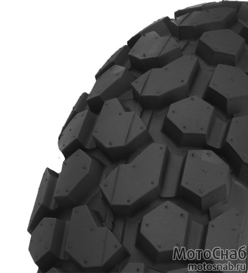

Кто что посоветует? Замена резины Е700на одну из выше указанных или подобных (предложите варианты)
на сколько ухудшит поведение на асфальте? Поездки: асфальт грубо 60%, твердый грунт 30%, песок и камни 8%, 2% ГРЯЗЬ!!!
