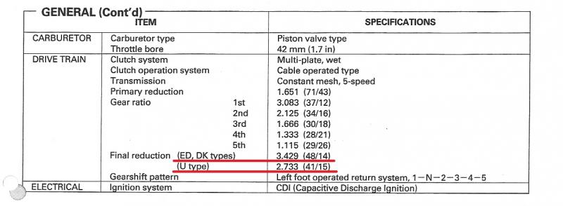

Цитата(koshey- @ 31.10.2016, 13:17) *
Вот эта беда со слишком сближенным рядом от первой до высшей передачи и заставляет менять звезды на XR650R, DRZ400 и прочих при настройке или на высокую крейсерскую (и максималку) на высшей передаче, или на тяговитую в лесу и удобно медленную в городе первую. То есть имея запас мощности, полностью его реализовать без замены звезд не удается, мечты о медленной первой\второй и одновременно скоростной пятой\шестой гложут сообщество, включая меня.
Полностью с Вами согласен. На дорожной 600 у меня таких мыслей про смену звезд даже не возникало.
Причем на yamaha Serow 225 такой проблемы (с возможностью полностью использовать все передачи) тоже не было, но она просто не ехала (20 л.с. мало было). Поэтому и ряду других причин взял Djebel 250.
Причем я считаю, что дело не только в инженерном решении, но в МАКЕТОЛОГАХ.
Поясню:есть 2 мота на похожих агрегатах и близкие по мощности DR и Djebel принципиально отличаются только баком и фарой. А звезды - сильно разные. И получается что вынуждают брать 2 мото для грязей и для туризма.
Похожая картина с DR650 и DRZ400. При наличии большей разницы в передаточных соотношениях в коробке она была бы альтернативой DR650.
это может потому что не пытались ее использовать для двух сильно разнонаправленных применений.
скорее сделали 2 мота: один удобнее для грязей, а другой для туризма.
и лесом бы пошли те, кто хочет ездить по бездорожью.

Цитата(Huandi @ 31.10.2016, 13:51) *
Чушь. Это имеет смысл делать для кольцевой техники, но никак не для дорожной.
Много ездил на различной дорожной технике?
Так вот рассказываю, практически все дорожные моты в стоке, от CB400 до ZZR1200 развивают максималку на оборотах приближенных к паспортным на максимальной мощности. И никакой крейсерской с запасом оборотов.
То же самое происходит и с XTZ750 (положенные 7500 на 185 км\ч), с джебелем и многими другими эндурами, заточенными в немалой степени на асфальт. И как результат - РАЗБРОС паспортных звезд в зависимости от исполнения и целей мота (стритлегал-нотстритлегал), как пример ВНИМАНИЕ:
XR650R американец, минимум светотехники, ПОЛНОСИЛ, нотстритлегал - 14\48 паспортная максималка не указана, но она не более 145 км\ч
XR650R австралиец, полный набор светотехники, задушен, стритлегал - 15\41 (!!! нехило так, да?) и паспортная максималка 170 км\ч.
И вот что удивительно, именно с 15\41 максималка австралийца, задушенного и на скоростных звездах. в 165 реальных км\ч получается на 6900 (по паспорту Max Power 61.2 hp @ 6750 rpm), а это считай красная зона и никакого запаса на крейсер.
