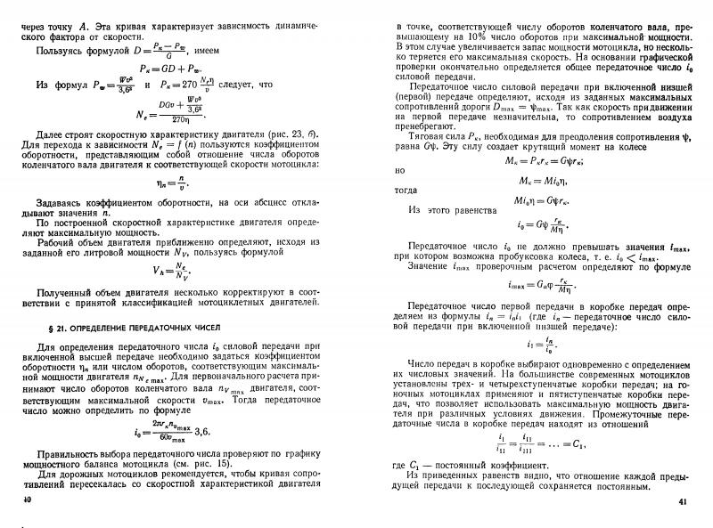

На, повводи вот сюда значения разных мотов: https://djebel-club.ru/_ld/0/20_Djebel250.xls
Про джебел сразу видно якобы "максималку", ага?

И вот что удивительно, именно с 15\41 максималка австралийца, задушенного и на скоростных звездах. в 165 реальных км\ч получается на 6900 (по паспорту Max Power 61.2 hp @ 6750 rpm),
Удивительно тут только то, что должно быть 175 по твоим же данным. И даже больше, если резина стоит крупнее, чем 110\100.

Так и получается, 165 по гпс
175 по калькулятору - перемножение оборотов на все передаточные отношения и окружность колеса. За подобное расхождение Кащей тут и стал в очередной раз наезжать на бедный ДР. В док-во он привел XR, что там-то всё удивительно сходится - но ошибся в расчетах.
При чем тут ДР, обороты с неба берешь ты, а у ДээРа если поставить тахометр я думаю все будет как у всех.
И второй момент - ткни носом, гдея ошибся в рассчетах?
На указанных оборотах должна быть скорость 175, а не 165. Тахометр врет или спидометр?

Цитата(Serus @ 1.11.2016, 10:01) *
135 км/ч он едет в идеальных условиях на шестой передаче на стоковых звёздах. При любых отклонениях от идеальных условий (ветер, горка и т.п.) Джебел уже не едет свои 135 км/ч на стоковых звёздах на 6-ой передаче. Ты предлагаешь поставить более скоростные звёзды, что-бы обороты упали и он поехал быстрее? Ну, ну...
Вот я раньше то не знал, воткнул бы себе 15/40 и ездил бы 150 на холостых.
А я нигде не предлагал втыкать не мануальные звезды, я всего-лишь сказал, что обороты на которых достигается максималка как раз и есть прописанные в мануале ~8500 оборотов максимальной мощности. Не более.
И я не собираюсь спорить про горки, ветер и прочее, я в свое время написал, что один конкретный стоковый джебель, на конкретной АСФАЛЬТОВОЙ резине лично на моих глазах ехал 140, при этом я допускаю легкий попутный ветер, небольшой уклон и некоторую погрешность ГПС.
Ау, ты какой радиус колеса в калькуляторе берешь? НичЁ что в реале пятно контакта сьедает от 2 до 4 см радиуса (а закладываемый в калькулятор диаметр так на все 6-8 см). biggrin.gif
Именно потому Вапор, что суть математически воплощенный в металле калькулятор, который тупо умножает количество оборотов на длинну окружности (ТОЧНО измеренной на вывешенном колесе), всегда завышает скорость. hi.gif
З.Ы, Вообще то, что я сказал, есть наглядная истина для всех ездящих на асфальтовых мотах, ибо там сразу стоят тахометры. И только эндуристы на слух обороты слышат лучше всех и реально думают что ездят на дизеле.
Для всех кто ДЕЙСТВИТЕЛЬНЯ хочет разобраться в данном вопросе, советую вдумчиво почитать (и посчитать) опять же уже упоминаемую мной книгу "Иваницкий С.Ю., Карманов Б.С., Рогожин В.В. Мотоцикл. Конструкция, теория, расчет (1971)", там вполне четко и с формулами обьяснено, почему максимальная скорость на правильном передаточном должна достигаться именно на оборотах максимальной мощности (10% отклонения на элластичность двигла не берем).
НА сих сваливаю и не раздражаю.
На моих мотоциклах всё совпадает по тому калькулятору. Радиус можешь сам поставить какой хочешь. Там стоит задний трекмастер, но не помню 110 или 120.
Давай сразу метр, или уж вспомни, что ты мерял скорость вообще на маленькой мотардной покрышке.
Правильный замер делается прокатом груженного мота. Различие с простым замером диаметра в реальности выходит всего 1-2 сантиметра.
