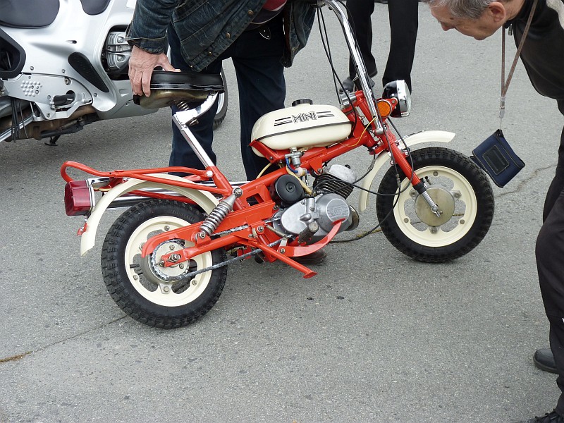

Alex_GM
сообщение 7.10.2015, 23:43
Сообщений: 3178
Регистрация: 27.6.2010
Мотоцикл: РМЗ 2.130 "МИНИ"
Репутация:   79
Цитата(raptor76 @ 7.10.2015, 19:26) *
А я бы сейчас прикупил такой,в хорошем состоянии...Ностальгия)
У меня стоит такой же, новый (700 км пробега). Перебран, все подшипники мотора и ходовки скф, ходовка отпесочена и покрашена порошком, надпись "мини" скопирована, заботливо воссоздана на новой краске и покрыта лаком. Одно обидно - после сборки искра куда-то делась ((. Не продам. Ностальгия ))
