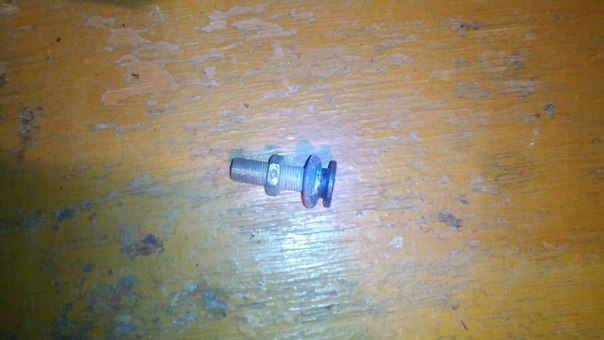

Варианты есть и я уже опробовал.
Найти сосок который садится на гайках в камеру можно без труда периодически мотоциклисты рвут соски и камеры пылятся в гаражах, далее кпить заплатку с отверстием под сосок, вклеить на место старого соска предварительно вкрутив в заплатку сосок, этот вариант я опробовал.
можно купить сосок обрезиненный сразу с заплаткой, я не нашел, ответом было smile135.gif и окей гугл, в шиномонтажках встречал в рналичии сосок обрезиненный но заклеить стоит 200р. но я не говорил что камера мотоциклетная возможно бы и отказались, процесс немного более трудоемок чем вклеить в автомобильную камеру ибо приходится прокатывать не всю заплатку сразу а переворачивать прокручивать и прочие манипуляции с камерой производить.

Пипкой с гайками можно еще лечить камеру в дороге. Привулканизировать все-таки круче, если получится найти кто сделает. Это еще надо пипку совмещенную с сырой резиной - не знаю, есть ли такие. А на клей, думаю, не вариант - слишком подвижное и неровное место.

У меня это от задней камеры отпало) Как приделать взад?
kserv
сообщение 12.10.2015, 7:49
Сообщений: 1818
Регистрация: 23.11.2009
Купить заплатку под сосок, клей, вкрутить вентиль в заплатку, зачистить место где ранее стоял сосок и вклеить туда сосок.
Я так и делал.
А лучше заплатку с вентилем купить как выше на фото.

А можно обратно в камеру эту хрень вкрутить? Герметика намазюкать и закрутить как было?
Если ситуация крайняя, то нужно положить две шайбы, намазать клеем и затянуть гайку.
