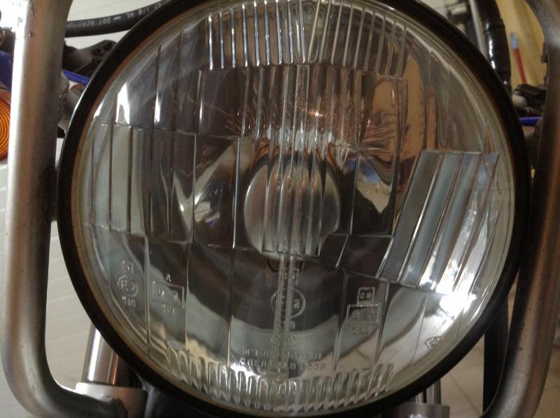

купил мот с разбитой фарой, думал с чего подойдет стекло, нашел уйма такого же диаметра в магазине сельхоз техники с тракторов, да еще подсказали, что газоновская встает, но купил все же фару с Урала, вытащил от туда линзу вместе с обоймой и воткнул в штатную оправу, используя старые пружины, новые великоваты. сама линза диаметром поболее родной и уперлась в обруч впритык, теперь нет зазоров, как в оригинале, свет ничуть не хуже, причем, что лампа там стоит круглая советского исполнения еще, так же на дальний и ближний свет, там есть еще габаритная лампочка, я её там же и оставил, не подсоединяя. Возни на 5 минут, купил правда за штукарь, но еще седлано в ссср

анDrей А вот был бы профиль заполнен- и не было бы вопрос... 8.10.2015, 22:19
G_A судя по бугелю - Дж.200 8.10.2015, 22:29
Arnik 250 Цитата(G_A @ 8.10.2015, 23:29) судя по бу... 8.10.2015, 22:51
baben100 походу уже у многих такие стоят 8.10.2015, 23:04
Arnik 250 Цитата(baben100 @ 9.10.2015, 0:04) походу... 9.10.2015, 0:12

skorp777 Цитата(baben100 @ 9.10.2015, 5:07) купил ... 26.7.2019, 15:07
plastilinko Цитата(skorp777 @ 26.7.2019, 15:07) Нифиг... 26.7.2019, 16:27
skorp777 plastilinko, согласен по всем пунктам. Но фара из ... 26.7.2019, 17:02![]() ![]() |
