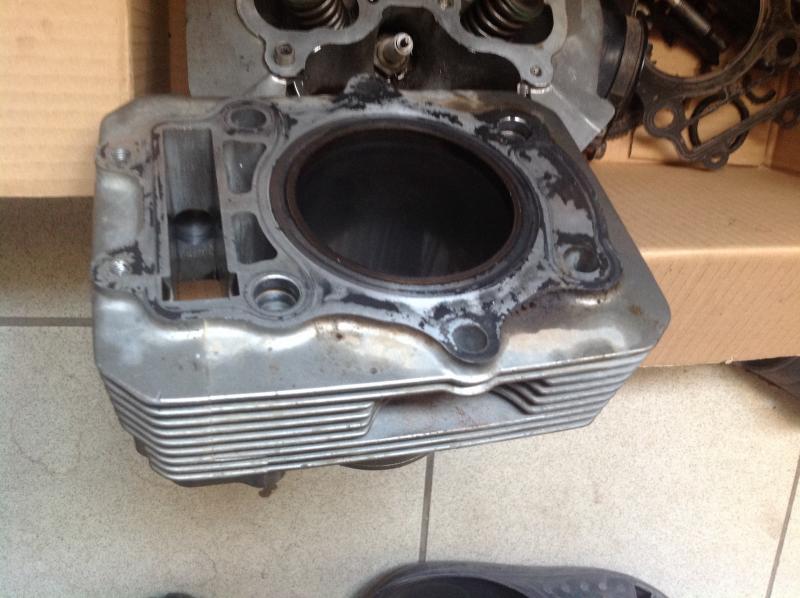

> нужна инфа по цилиндру на 250 эску, переделка цилиндра отзовитесь кто знает, пожалуйста

на мой мотор уже не продаются цилиндры, т.к сняты с производства
у меня на 6 отверстий, продаются на 4
а, что если сделать еще 2 отверстия самому в новом на 4
кто может сталкивался, отзовитесь пожалуйста!!!
это мой

расточи свой под ремнтный поршень или загильзуй если точить уже некуда
хотелось бы наверняка, а не как повезет

там мяса на стенках больше 10мм.
можно перегильзовать в родной размер, можно расточить в ремонт. точить можно до 90мм.
https://djebel-club.ru/forum/index.php?show...=10706&st=0

придется в ростов ехать, у нас таких спецов нет, вернее оборудования
