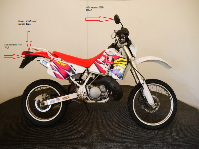

Всем привет!
Подскажите пожалуйста, дорогие форумчане где можно взять на HONDA CRM 250 R 1993 г.в.
поворотники, зеркала, плафон стопаря, ручку сцеппления? Буду рад предложениям БУ.
И еще скоро потребуется поршень, кольца.Цилииндр пока не знаю - вскрытие покажет.
Спасибо заранее всем

Здарова мужики и спасибо за подсказки!
В принципе, к установке поворотников не оригиналов я давно пришел.Просто решил закатить тут пробный шар, мож у кого и завалялось.
Со стопарем и ручкой сцепления реально - не найти.Облазил все сокольники.Пришлось купить новый комплект ручек по диаметру. Сцепеление уже поставил.
Маленький компактный стопарь нихрена не найти, купил из соображений чтобы меньше торчало не сильно выпирало, иначе хана крылу и лопате вместе взятым.
Попробую еще мегазип, может счастье улыбнется.Благо время есть, мот на вскрытии сейчас - хреновая компрессия

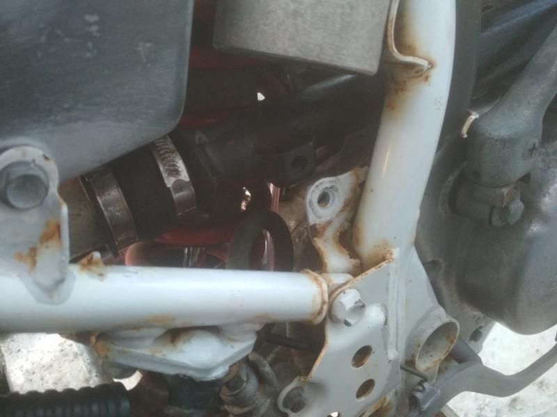

Здравствуйте ребята, скажите пожалуйста где у CRM 250 mk3 стоит масляный фильтр? В упор не вижу в мануале.

z-luka
сообщение 1.4.2021, 6:41
Сообщений: 3686
Регистрация: 22.10.2010
Мотоцикл: Honda XR400R
Honda CRM250R mk2
Восход 3М-01, 1992г.
Справа на раме (по ходу движения ), в том месте где маслопровод крепится к раме.
Вытаскивать этот "писюн" из рамы нужно ОООЧЧЧаккуратно !!!
По крайней мере, у МК2 так это выглядит ...
Ух тыж. Есть, оказывается, какой-то))))))

Такой фильтр на любом скутере 2Т в бачке масляном стоит.
У меня маслобак как в ar. То есть отсутствует залив через раму. Но предыдущий хозяин отдал фильтр, позвонить ему нет возможности. Сам фильтр выглядит примерно так https://partibus.ru/maslyanye-filtry/6122-f...207894341500005
z-luka
сообщение 2.4.2021, 20:03
Сообщений: 3686
Honda CRM250R mk2
Это шляпа...
Подари его 4т-эшникам...
"рукалицо" ...
