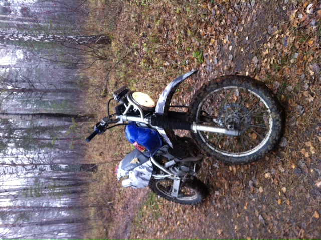

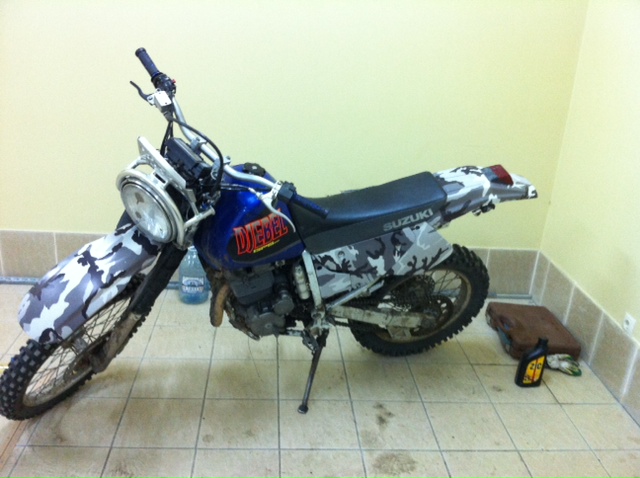

Мотоцикл: джебель 250 gps
цена вопроса 200р)) +фен строительный+ 2часа времени,один, очень неудобно одному клеить, в зубах должен держать фен, руками тянуть, а .... разглаживать)))
сначала снял пластик ,зашкурил, покрасил в стандартно белый, показалось мало, на след день переклеил, в эксплуатации пару покатушек, рано судить о практичности.

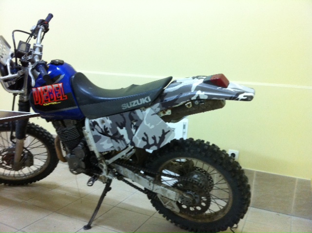

А есть фото, как это выглядит со стороны подворотов? Под крылом, например? Там кроется самое интересное) и то то, как все это будет держться тоже кроется там))
oleg-tymen
сообщение 16.10.2015, 20:31
Сообщений: 20
Регистрация: 23.9.2015
Вставить ник Цитата Из: г.Тюмень
щас там все грязное не сфоткать, но выглядит как-там подвернуто просто и заклеено)) не чего умного, держать хз как время покажет, на газели капот такой же пленкой клеили,3-4 года держится пробег около 100тыш выцвела конечно,но не отпала))есть еще такая пленка сразу с ламинатом, она более стойкая к царапинам, стоит дороже на 300р вроде ,но клеить проще и держится лучше, но на момент когда я клеил я об этом не знал,узнал на след.день когда уже обклеил

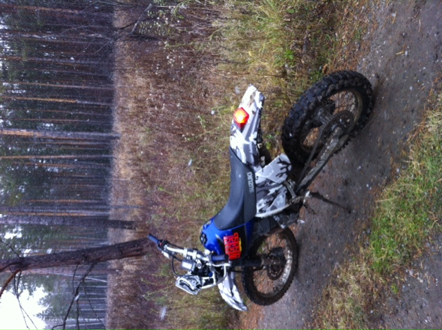

Клеил без подворота. Плёнка дешовая авто. за сезон стало вот так.Местами вместо праймера использовал клей момент.
