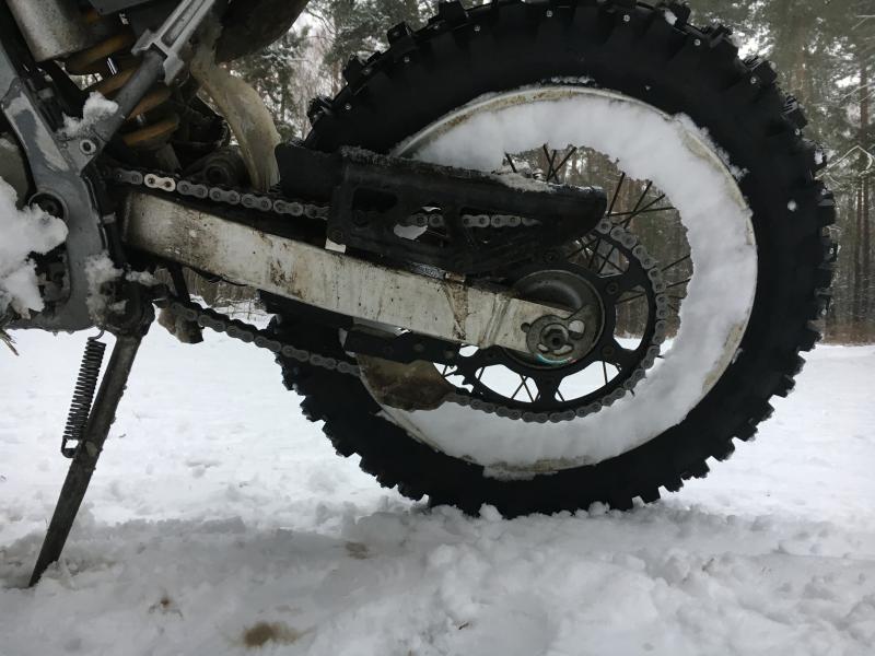

- - lennywitzz   Поставил 48 звезду на XR250. Ловушку перенёс через...   11.12.2017, 10:41
