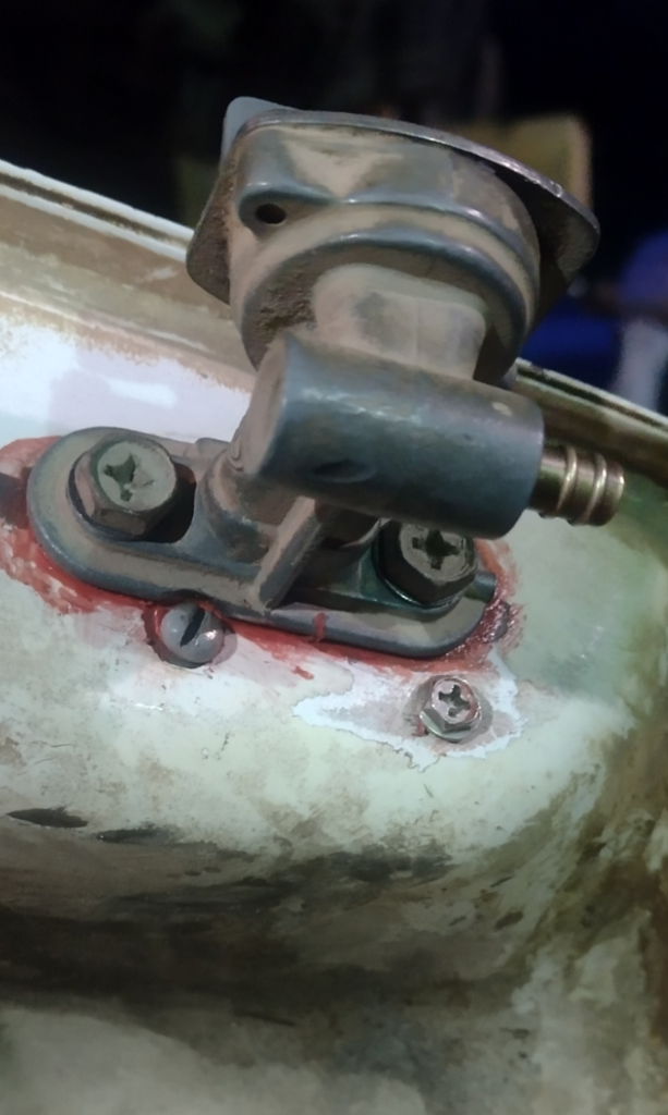

- - env_90   Приветствую всех форумчан! На днях взял себе д...   24.3.2014, 11:23
